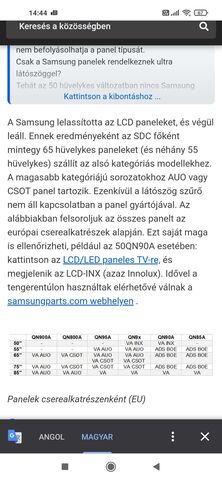

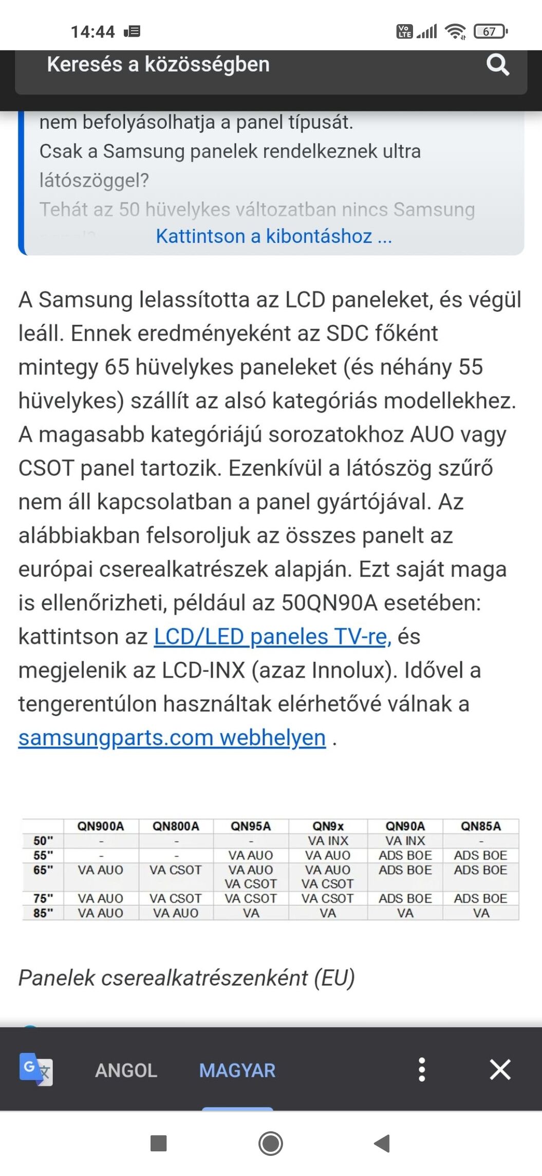

A displayspecifications oldal szerint mindkettő VA:
https://www.displayspecifications.com/en/comparison/9393197658 -

,,, 55qn90 es bizonyos piacra Boe panelos verziót kapott, míg az angol és német piacra, VA és Ads panelal szerelt verzió is van! Magyarországon csak ads panelt kapott. Kivéve az 50 collost az VA panelt kapott! Fentebb kicsit félre érthető voltam. Táblázat kicsit csalóka! Mert a Samsung különböző országokra osztva adja a panelokat. 55qn90 ami eléggé felemásra sikeredett,,,,,,,, -

Itt tudsz utána nézni a kiszemelt tv-nek.
[displayspecifications]
Az oldal szerint mind 2 típus VA panellal szerelt. -

Igaz hogy a Samsung QE50QN90A csak rendes VA panel tartalmaz?
A Samsung QE55QN90A pedig Ips?
ezek szerint csak 50 méretben szabad vásárolni ha jo képet szeretnék?

55QN90 ADS panel,ami hasonlo tulajdonsággal bír mint az IPS.
Ehhez jön a FALD háttérvilágitás,illetve az új mini ledes megoldás.
Sokat javit rajta,de nem lesz oled szintű fekete rajta.A beégéstől meg nem kell parázni alaves kollega tud erre válaszolni,ugyanis nála borzasztó sokat megy napi szinten. -
