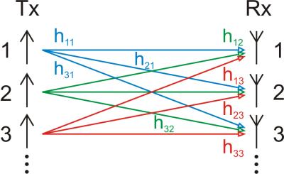

mimo;
sarkítok, de például n szabvány esetén;
1 antennából 1 vonal = 150 megabit/sec, 1 antennából 2 vonal 2 * 150 = 300 megabit/sec, 1 natennából 3 vonal 3 * 150 = 450 megabit/sec, így ha az ellenoldal is azonos képességgel bír, akkor 2*2:2 mimo = 300 megabit/sec, 3*3:3 mimo = 450 megabit/sec
amennyiben a router szimultán tudja a fentit 2.4 és 5 GHz alatt is, úgy n600 vagy n900, illetve van köztes n750 is, ha 2.4 GHz alatt csak 2*2:2 mimo, és 5 GHz alatt 3*3:3 mimo adott.rt-ac68u esetén, az n900 viszonylatában, a fent leírtak szerint továbbfűzve;
