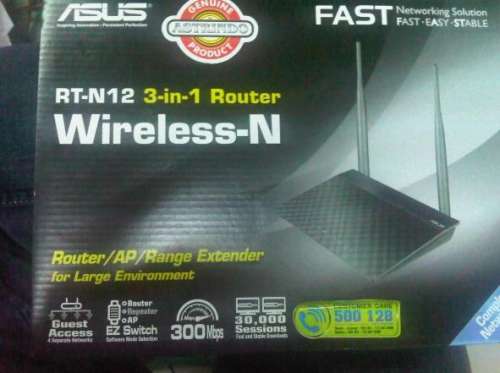

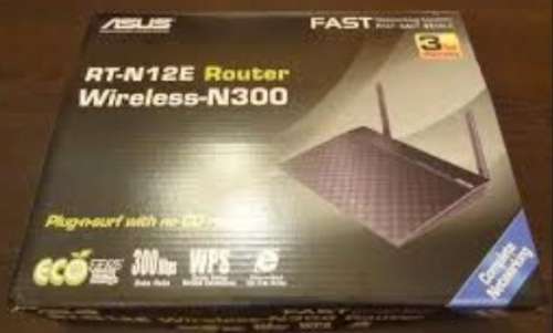

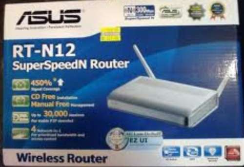

abból is fogod látni, hogy a "d1" nem csak router, hanem ap és range extender is egyben, és ez szerepel is a dobozán, hogy; 3-in-1 és router/ap/range extender
találtam is képet a neten;
az rt-n12e dobozán szerepel az "e", és nincs 3-in-1 valamint /ap/range extender felirat;
a sima rt-n12 meg teljesen más;
Az eddig használt eszköznél erősebb így biztosan nem lesz vele gond, wifi tekintetében pedig egy szinten a korábbi AP-val, megfelelő beállításokkal szinte biztosan azonos lesz a teljesítménye.
