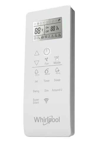

Van egy Whirlpool SPIW 312A2WF klímám (igen, tudom, a Whirlpool nem gyárt klímát, ezen túl is lendülhetünk, viszont 2025 március vége felé akcióban volt beszereléssel együtt 215E ez a 3,5 kW-os gépezet ) amihez a kapott távirányító nem a legjobb, érintőgombos rettenet, és amellett hogy tényleg türelmet igénylő, jó lenne egy másik is. Egy nyomógombos, amit felvinnék a galériára.
A kérdésem, hogy össze fog-e veszni/zavarodni, ha két távirányítója van. Kérdem ezt amiatt, hogy a távirányítójában is van érzékelő.
Jelenleg ez van P1-03:
...és egy ilyet néznék mellé J1-3A:
A funkciók alapvetően ugyan azok...
Esetleg egy általános tök alap univerzális távirányító még játszhat?
Alap funkciót használnék, inkább hűtést, de pl ma este meg tegnap este fűtöttünk is vele, hisz a hagyományos fűtést (gáz) azt lekapcsoltam április 26-án...
Valakinek esetleg tapasztalata univerzális távirányítókkal?
