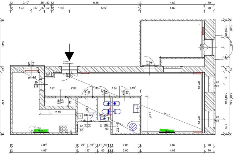

Egy ideje olvasgatom már a topic-ot, de a multi klíma szettekről viszonylag kevés szó esett. Szóval adott a csatolt képen látható lakás 78Nm és kb 3,5méteres belmagasság, jelenleg radiátoros cirkó fűtése van, a radiátorok elhelyezése pirossal van jelölve (nagy fürdőszobai lemaradt, de ott is van egy törölközöszárítós).
Szeretnék klímát szereltetni a lakásba, de a sajátosságai miatt sajna csak egy kültéri helyezhető el a bejárati ajtó felett (nagy fekete háromszög) viszont két beltérire lenne szükségem, a beltériek leendő elhelyezését zölddel jelöltem a képen.
Japán márkákat preferálnám, de nem vagyok egyik mellett sem elkötelezve, esetleg még a kínaiak közül a GREE-t ajánlotta pár klímás, ha költséghatékonyabb megoldás mellett döntenék.
Klímával szemben támasztott elvárások:
- Nyáron nyilván hűtene, télen pedig kiegészítené a meglévő cirkós fűtést
- Párommal gyakran dolgozunk otthonról, olyan beltéri lenne a megfelelő amelynek a lamellái ugy vannak kiképezve, hogy ne telibe fújjon minket (eseleg motion sensoros)
- halk működés
- távolról szabályozható legyen
- jól kiforrott garancia és szervizháttér
Kérdések:
Milyen márkát/típust ajánlanátok?
Érdemes lenne esetleg fűtésre optimalizált klímát válsztanom?
Ha van kiválaszott márka mindig az importőrőn keresztül kérjek ajánlatot/beszerelést?
Állítólag ezen a weboldalon [https://nemzetiklimavedelmihatosag.kormany.hu/] lehet ellnörizni a vállalkozásokat illetve a beszerelést végző szakembereket. Ez másnak sem működik?
A válaszokat előre is köszi.

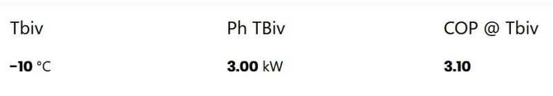

Kaci84

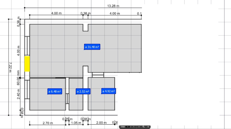

Üdv, családi házba szeretném klímával fűteni az év nagy részében.
Eddigi tapasztalat szerint a nappailban elhelyezett 2500-3000W teljesítményre képes elektromos fűtés elég, illetve kis fogyasztáson meszebb lévő helyiségben kis elektromos radiátor.0°-ig tervezem cssak használni, ez alatt ott a vegyes tüzelésű kazán. Emiatt merészeltem gondolni, hogy talán nem feltétlenül szükséges egy fűtésre optimalizált drágább cucc.
Mivel az év nagy részében 0°alatt van így azért inkább mondanám ezt fő fűtésnek és a kazánt kiegészítőnek. Szóval jobb lenne valami minőségibb darab, mert azért sokat menne télen is nem csak ősszel.Amiket kinéztem:
Panasonic Etherea (KIT-XZ25-XKE) - 430.000 Ft.
Panasonic KIT-NZ25-YKE Nordic Etherea - 465.000 Ft.Minden linknél lejebb ott az adattábla. Elvileg az elsőnek pár értéke jobb. Mitől drágább a második?
Illetve ajánljatok esetleg más típust! -
Gergely2319 #71164 üzenetére
Ha tényleg csak kiegészítő fűtés a cél akkor a 3.5KW-os Sensira is elég lehet, de nem lesz optimális megoldás, mert azt 2db 2-2.5 kW-os egységgel lehetne elérni, jobban cirkulálna a levegő.
Comfora-t vagy Mitsu-t akkor választanám, ha hangsúlyosabb a fűtési szándék. Addig oké, hogy most kiegészítő fűtésnek szánnád, de ha beválik akár viheti is a fűtés javát, ott pedig a két drágább gép jobban teszi a dolgát.
Azt kellene eldöntened, hogy olcsóbb gép a maga korlátaival ≈(-10°C-ig) , vagy drágább amivel ha úgy adódik akkor is tudsz fűteni, amikor már a jegesmedve is szivatóval indul (cc -25°C).

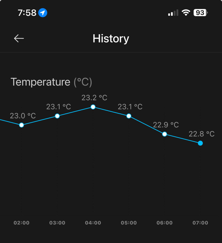

25°C hűtés üzemmódban, példának okáért nálam így rétegződik:
2.6m-25.5˙C, 2m-25.2˙C, 1m-22.6`C a klímával egy helységben mérve.
A lakás többi részén is 25-27°C van.
Panel zárószint, nyugati fekvés, no panel program. A legmelegebb napon 9.3 KW-ot pusztított el. -

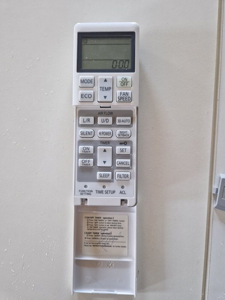

Sziasztok! Van itt Mitsubishi klíma szakértő? Adott egy Mitsubishi SRK36ZR-W klíma, amit most szereltek fel. (használt, 2 éves klíma volt, én vásároltam). A probléma az, hogy a távirányítón hiába nyomok bármilyen gombot, nem történik semmi. Van hozzá két gyári távirányítóm, (mert van még egy másik ugyan ilyen beltérim is, ezért van 2 gyári távosom), de egyikkel se megy.
Távirányítón ( [ILYEN] a távos) van egy ACL gomb alul, azt próbáltam nyomni, távos újraindul, de hiába tartom közben a klíma felé, nem csippan a klíma, ahogy elvileg a használati szerint kellene, és továbbra sem vezérli a klímát.
Valakinek van ötlete, hogy mi lehet a gond, hogy lehetne összehozni őket? (A beltérin az infra jó, infrás telefonnal, táviányító app-al megy, tehát veszi a jelet). Előre is köszönöm!

Igen én is így számoltam ahogy Te. A két 12m2-es szoba keleti oldalon van, így hűvösebb a levegő is. Az ajtók feletti félfa meg kb. 20-23 centi csak. A lista végén van egy Micu klíma, az AY35. Elég magas 8,7es SEER-rel rendelkezik. Így kicsit erre a típusra irányult a kérdésem, hogy az a plusz 70-120e tudhat-e annyit, hogy 1 készülék elég legyen.
A telepítés földre kerülne, egy a kültéri számára külön kialakított helyre 40-50cm-re. Bár erre a helyre a hó nem esik be, de még az eső sem.
A fűtést nem akarom kiváltani, de temperálónak menne azért. Az alacsony belmagasság a 235cm nagyon hamar fel tud melegedni. A nyári hűtésen van első sorban a hangsúly, de nem is akarok 23 fokot csinálni. 25-27 fokkal mi el lennénk, mert ha kimész a 37-40 fokos tűző napra akkor az már így is "sok". Van két 8-10éves gyerek is, rájuk is gondolok azért.Ahogy
arnyekxxx
is írja 2db Sensira. Biztos jobb lenne, de az nem fér bele a költségvetésbe. így 1 készülék jöhet csak szóba. A 4 készülék közül véleményetek a leírtak alapján Ti mit választanátok? Köszi szépen!Daikin Sensira FTXF35E ______6,50/4,11
Panasonic KIT-TZ35-ZKE _____6,70/4,60
Daikin Comfora FTXP35M9 ___6,62/4,64
Mitsubishi MUZ-AY35VGK ____8,70/4,70 -

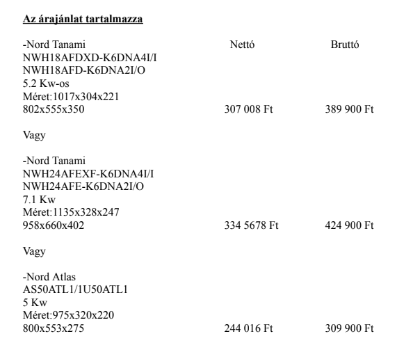

Az a baj, hogy kültérit csak az utcafrontra tudunk tenni, ami a 7.2m-es szakasz, mert a 13 méteres az telekhatáron van. Még várom az árajánlatot a Nord-os klímás csapattól, ha megvan, akkor arra is kíváncsi leszek, hogy ti mit mondtok rá. Egyelőre a Mitsu az tetszik, mondjuk az első 4méteres szakaszra rakva, kicsit több csövezéssel, talán hatékonyabb, ha a konyha és a fürdővel szembe van fordítva. A beugró rész az egybe nyitott szobáknál meg ráadásul boltív, csak, hogy ne legyen egyszerű.
