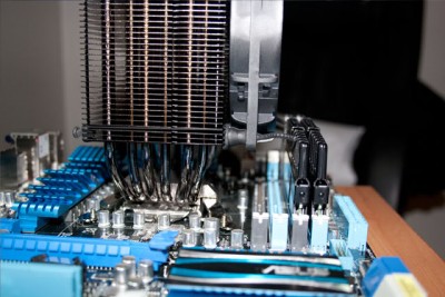

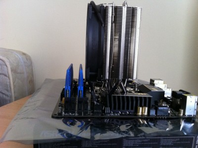

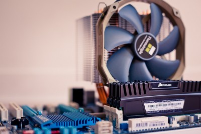

Cooler Master 590 Centurion házad 210 mm széles, ebbe elég sok cooler befér...mondjuk egy nagy dög Phanteks a ventikkel talán nem (171 mm magas)
A low profile ramok mindegyik cooler alá beférnekde, pl. a Corsair Vengeance ramok már macerásabbak...ezek keskeny kialakítású coolert igényelnek pl. Alpenföhn Himalaya, Thermalright True Spirit, stb
