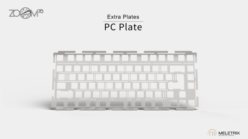

dqdb
[Prolixus] #96412 üzenetére
A Zoom75 a meme plate amatőr kategóriában indult csak, a "profiktól" messze áll, persze ettől neked nem lesz jobb. Szerencsére gyorsan elmúlt ez a mánia, bár néha még most is belefutni olyan vadhajtásokba, mint a per-key flex cut nyák.
Molydeus: "Szerencsére" adnak mellé 5-6 réteg szivacsot, amitől a flex ugyan csillapodik (és meglesz az áhított thocky hang)
Ezekhez a plate-ekhez kötelező a sok szivacs, nemcsak a merevség és a gépelés közben rövidzár veszélye miatt, hanem azért is, mert a kivágások teljesen kinyírják a hangot.-------
ZX81 inspirálta kupakkészlet, csak tudnám, hogy miért egy almalogós, AEK II inspirálta billentyűzeten demózzák. -
Molydeus
Igen, a custom szinten leszoktak róla, de a consumer világban még tartja magát. "Szerencsére" adnak mellé 5-6 réteg szivacsot, amitől a flex ugyan csillapodik (és meglesz az áhított thocky hang), de erős kétségeim vannak afelől, hogy a switcheket rendben megfogná.
M.
Molydeus
[Prolixus] #96405 üzenetére
A rugalmas plate meg csak tovább ront a jelenségen, mert minimálisan hullámosodik/deformálódik, főleg ha a PCB is flexcut-os.
Ez egészen extrém eseteket is eredményezhet, a PCB flexcut-os ÉS 1.2-es a rugalmas Plate mellett. A puha műanyagba vágott flex cutok és többféle kiosztás támogatása a hab a tortán.Akár egy több flex cut-tal szétvágott CF Plate is sokkal jobban tart, mint egy rugalmas műanyag. Kár, hogy nem túl gyakori megoldás.

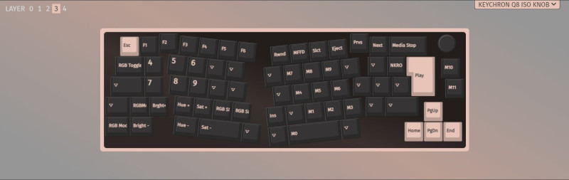

dqdb
[Prolixus] #94970 üzenetére
Én a layout-ok kapcsán csak ezt látom, semmi split space itt
Nem is volt szó split space-ről, csak split Backspace-ről és jobb ShiftrőlA split space rétegigénynek nevezhető és sajnos úgy is kezelik. Ha 3-1-3 osztást alkalmazol, akkor ott van rengeteg kupakkészlet, amiben van egyetlen 3u space vagy annyi sem. Ha 2.25-1.25-2.75 osztást, akkor az 1.25u space még ritkább állatfajta, bár jobb híján középre ekkor még be tudsz tenni valamilyen semlegesebb feliratú R4 billentyűt, de az konkáv lesz és nem konvex. Emellett, ha jól rémlik, akkor hotswapban a 3-1-3 osztást és a 6.25u alsó sort nem lehet egyszerre jól megcsinálni, de ezt nem mondom 100%-ra.
Ettől függetlenül ismerős designertől mindig szoktam kérni a 3-1-3 osztás támogatását, főleg akkor, ha csak 7u az alsó sor, mert forrasztott nyáknál nem áll szinte semmiből, és pár embernek jól jöhet. Ugyanígy exploded 65%/75%/1800 esetében is be szoktam dobni a 6u space-t (ekkor skinny Tsangan 1.25-1-1.25-6-1.25-1-1.25 osztással elfér 7 billentyű az alsó sorban)
Lehetséges lenne, hogy mindhárom PCB ugyanazt a layout-ot támogatja?
Igen, nézd meg a képeket a nyákokról.Agyrém, hogy az idióta új hozzászólás-szerkesztő a Ctrl+Tab-ot Tab-ként értelmezi, így egér nélkül nem tudok ugrálni az információval megnyitott oldal és a hozzászólás között, rip használható Logout felület

Más: Most épp ezzel a "num paddal" kísérletezek (a 0123 a helyén van, az elsődleges rétegen):
Egyelőre nem tűnik rossznak, majd meglátjuk. Jobb, mint a jobb oldalon négy sorra osztva, de lehet, hogy úgy kéne, hogy
01234
567
89 -

Na hogy pontot tegyek a "sztorim" végére:
Nem jöttem rá mi a kínja a staboknak pontosan. De megoldódott...valahogy. A következők történtek:
Próbáltam az o-ring dolgot úgy hogy a stabi stemjére rakom rá. Semmit nem változtatott, ugyanúgy kopogtak ha a space/enter/backspace billentyűket rendesen rányomtam a kapcsolókra. De igazán mindegy is hova teszi az ember az o-ringet, ha a stabi keresztjére rakod akkor is "rácsúszik" a kupak stemjére, szóvla mindegy hova teszed. Ez az ötlet akkor lenne jó, ha olyan kicsi lenne az o-ring, hogy a stabi stemjére rá lehetne még tenni, de a kupak stemjére már nem tudna felmenni.
Na ezután próbálkoztam rugócserével, beleraktam TTC silent bluish white illetve U4 kapcsolókba a létező legrövidebb leggyengébb rugómat (ami a standard cherry hossz, asszem az 18mm, meg 50g bottom out), nem ért semmit, ugyanúgy kattogtak a stabok upstroke végén. Ezek után megmérgeltem magam, gondoltam szétszedem az egész billentyűzetet (igazsághoz hozzátartozik, hogy erre amúgy is sor került volna, mert a dögnehéz SS külső súlyt cseréltem alu-ra, ehhez meg szét kell szedni az egész Zoom75-öt...), kihajítom a stabokat a picsába. Így is lett, stabok ki, próbaképp már a bare PCB-ne próbálva beraktam az amúgy a billentyűzethez adott WS stabokat, azok is kattogtak, még zörögtek is (nem jó stabik), úgyhogy még rosszabb volt mint a másik. Közben rájöttem hogy nincs másik 1.2mm-es PCB-hez való stabom, úgyhogy a lehetőségeim itt ki is fogytak, nagy duzzogva visszaraktam a TX stabot, gondoltam az összes létező nyomorult silent kapcsolómmal (ami ezen a ponton vagy 2 tucat kapcsoló - persze van amiből csak minta van, nem teljes szett) kipróbálom, hogy kattognak-e. És láss csodát, az első kapcsoló amivel itt próbálkoztam, ami ez az Outemu Cream akármi (valami silent tactile), ezzel már nem kattogtak, egyik sem, se enter, se backspace, se space. Hogy ennek mi a magyarázata, az passz. Biztos hogy gyengébb rugó van ebben mint a TTC blusih white-ban vagy a U4-ban, de utóbbi kapcsolókba a tesztelés során beapplikált 50g-s standard hosszú rugóktól nem hiszem hogy gyengébb lenne, szóval nemtom hol van az igazság.
De a csattaonó még most jön
Szóval megörültem, hogy rendesen rányomott kupakokkal sem lesz kattogós az életem. Összeraktam a billentyűzetet, hát mit ad isten a 3 stabiból 2 nem megint kattogott??!! Az enter semennyire (korábban meg az kattogott a legjobban, annál volt a legnehezebb úgy játszni a azzal hogy mennyire tolom rá a kupakot, hogy ne kattogjon), space, backspace igen. Aztán utóbbinál elkezdtem játszani a kupakkal, érdekes módon ha a kupak jobb szélét egy icipicit megemeltem (de tényleg minimálisan), a bal széle meg maradt fullra rányomva a stabi stem-re, akkor megszűnt a kattogás. Szóval backspace már jó, enter jó, és nem áll ki a kupak a többi síkjából. A space az nehezebb dió volt, de itt is sikerült elérni, hogy a kupak egyik szélének minimális megemelésével megszűnt a kattogás. Szóval a stabilizált billentyűk alatt maradt ez a Outemu Silent Cream, a többi kupak alatt a TTC bulish white. Most ilyen a helyzet, ezzel már elégedett vagyok: [link]
Konlúzió??? PASSZ.
Ja amúgy közben a PC plate-et lecseréltem POM-ra, még ez is nagyon flexi de valamivel jobban tartja a 3 pines kapcsolókat, úgyhogy ennek megfelelően a keycap-ek sem annyira hullámosak, ez már elég decent nekem:
Egyedül a bal shift nagyon ronda, de ott próbáltam több kupakot, nem csak KAT profilosat (ergo a gyártó is más volt), mindegyik ferdén áll, ...hiába gép rajzolja, eskü hajlok arra hogy maga a socket nem áll tökéletesen ott.
Illetve a külső SS súly cseréje alura sokat könnyített a billentyűzeten, így is hefty b*tch (kb 1.98kg), de már van annyira könnyű hogy oldalsó perem nélkül is meg tudom fogni, megemelni, félrerakni ha kell. Szóval most happy vagyok, korábban úgy voltam vele hogy eladom inkább ezt a Zoom75-öt (nyilván jelentős bukóval...), de így inkább hajlok arra hogy megtartom
Menni fog a Zoompad-hoz (megépítésre vár), amit még nem tudom mire fogok használni, de jól néznek majd ki egymás mellett

micafighter
[Prolixus] #93310 üzenetére
A kapcsolók nem kaptak bele rendesen a platebe, ez a probléma, különben a plate helyén tartaná a kapcsolókat, bár nagyon ementáli muanyagrol beszélünk.
Nem tudok olyan stabilizátorrol ahol a felső ponton a műanyag -muanyag kontakt némítva lenne, bár lehetnek eltérések a slider dizájntol függően. Ezt nem igazán teszteltem mert ez nálam ez nem esik a nemkívánatos hang kategóriába stabilizátor esetén.
Esetleg majd Norbauer új stabilizátora lehet erre is megoldás lesz, de az biztos nem lesz olcsó, és nem tudom, hogy le fogják -e tudni másolni a kínaiak jó minőségben, hogy olcsón beszerezhető legyen az a dizájn.
Amúgy ha nem tolod rá teljesen a kupakot a stabilizátor slider re, akkor visszatéréskor nem fog teljesen felmenni a kiinduló pontig, így nem ütődik a műanyagnak. Az oringet hova húztad amikor próbáltad? Mert alapból azt ugye a kupakra szokták, hogy a bottom-outot tompitsa. Itt én arra gondoltam, hogy a stabilizátor slider stemjére húzd rá a gyűrűt, így az oring is annyi célt szolgál jelen esetben, hogy ne menjen rá teljesen a kupak a sliderre.

[Prolixus] #93276 üzenetére
Megnéztem a Zoom75 plateket, agyon vannak könnyítve, nem csodálom hogy a műanyag plate nem fogja meg a kapcsolókat. Ha esetleg van bármelyik merevebb anyagú plated (CF, FR4, alu, réz), azok sokkal jobban fognák a kapcsolókat.
