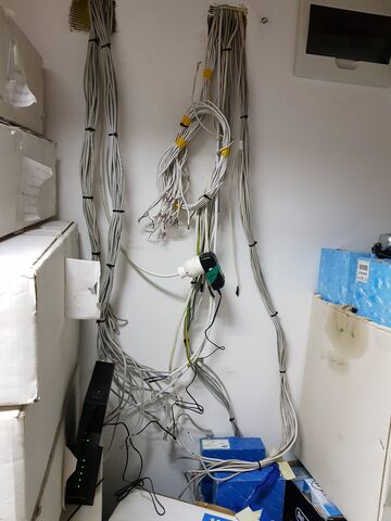

Gery0505
Köszi a választ, hát ennek az előéletéről sajnos nem tudok semmit. Belenéztem a belsejébe, 3 kondit látok benne, mindegyik épnek tűnik, ettől persze lehetnek rosszak, kiszáradhatott valamelyik. Mértem rajtuk a feszültséget, az 5V-osnál láttam egy kis feszültség ingadozást az újraindulás pillanatában (néhány tized Voltnyit ingadozott), a többi stabil volt. Lehet szkóppal is ránézek majd. De ha nem a kondik hibásak, akkor mitől indulhat újra? Van esetleg még ötletetek?
