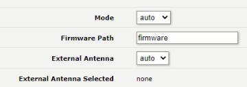

snorbi82 #19805 üzenetére
Ez sajnos nem segített. Ugyan úgy nem tudom eldönteni, hogy látja e az antennát.
