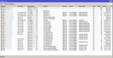

Az IP neighbour-nél lévő lista nem egyezik a WinBOX neighbour listájával. Ott kiszűri a slave interface-eket alapesetben. Ezért gondolom BUG-nak amit a kollega mutatott.
Az IP Neighbour listában a duplikátumokat pedig a "discovery settings" helyes beállításával lehet rendbe tenni.
