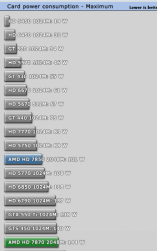

kisza25
Teaway #52760 üzenetére
harisnyázva van az egész
atti_2010: arra gondolsz, hogy a hd7870 a plafon és arra figyeljek, hogy ennél nagyobb fogyasztású vga ne kerüljön a gépbe?
mert a jelenlegi hd7790 jóval kevesebbet fogyaszt, de mondjuk már hd 7850 is volt a gépben 1100Mhz-re húzva azzal nem volt gond, azért gondoltam, hogy elég lehet , csak szerettem volna előbb hozzáértők véleményét kikérni -

sziasztok szakik! olyan jellegű kérdésem lenne, hogy szerintetek elég lenne egy 350W.os bequiet sfx táp a következő rendszerhez:
i5-3470, Sapphire HD7870 2gb, 8GB RAM(1333), 64GB SSD, 120GB SSD, Asrock B75-ITX
cpu max TDP 77W, VGA 175W -
