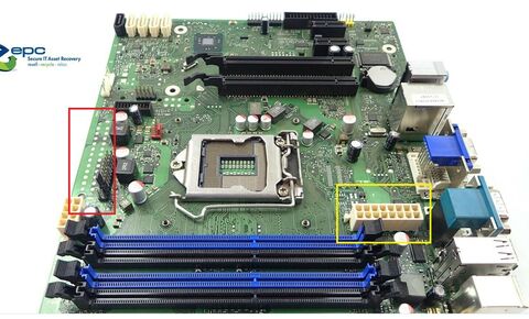

szabifotos #129886 üzenetére
ez brand gép, nem fogsz belerakni bármilyen tápot, lehet túrni a netet, aztán valszeg forrasztgatni, aztán majd lesz valami ( :
rx 560 egyébként menni fog, az 100w alatti vga - kérdés van-e pcie csati a tápon, és ha nincs van-e molex/sata, valami, amiből lehet 6 pin pcie tápot osztani ha tápcsatis a vga - -
Livius
Ez valami nagyon OEM kivitelű Fujitsu konfig. Valószínűleg kellene egy jobb táp, de a jövőbeni kompatibilitás érdekében ettől az egész géptől szabadulni kéne, eladni aprón, és egy normális saját összerakott ATX-es gépet érdemes összehozni helyette, amiben ilyen gondok nem lennének majd.
szabifotos
Ismerős fejlesztene a gyereknek gépet.
Fujitsu Esprimo p900
Fujitsu D3221-A1
Intel Core i3-4130 CPU
12GB RAM
1xHDD, 1xSSD
Venni szeretne bele egy Gigabyte RX560 4GB -ot. Jól sejtem, hogy kevés lesz a 250W gyári Fujitsu táp?
Ha igen, akkor ebbe hogyan applikálható rendes ATX táp? Ha jól nézem, a lapon csak a helye van meg a 24 pines csatinak... -

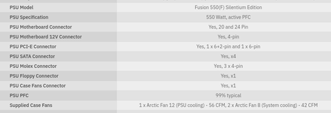

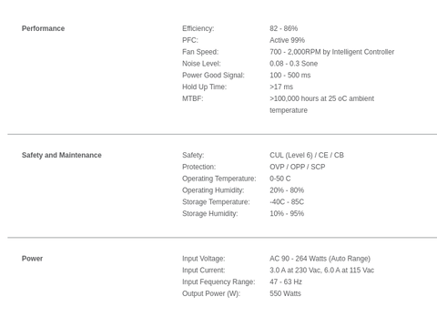

lacoka
PC-met új alaplappal szeretném "felfrissíteni", de nem vagyok benne biztos, hogy a PSU-m megfelelő hozzá (csatlakozások tekintetében). Ebben kérném véleményeteket.
PSU: Arctic Cooling Fusion 550W (specifikációiról képet mellékeltem) - csatlakozói:
- MB 20+4 PIN
- MB 4 PIN 12V for CPU
- Case Fans x 1
- 6+2 Pin PCIe x 1
- 6 Pin Pcie x 1
- S-ATA x 1
- Peripheral x 3
- Floppy x 1Az alaplap leírásában ezek szerepelnek:
- 24 PIN EATX power connector x 1
- 8 PIN ATX 12V power connector x 1
- 4 PIN ATX 12V power connector x 1
(Specs: https://www.asus.com/Motherboards/ROG-Strix-X570-E-Gaming/specifications/ ) -

Az FSP HHN egy 230V only FSP GHN variáns (nem újdonság és bontott)
Az FSP APN egy 230V only FSP EPNA listán lévő 300W FSP300-60EP szerintem egy FSP EPN lehet (N nélkül mert, 8cm ventije van és nem 12cm-es) tippre.
