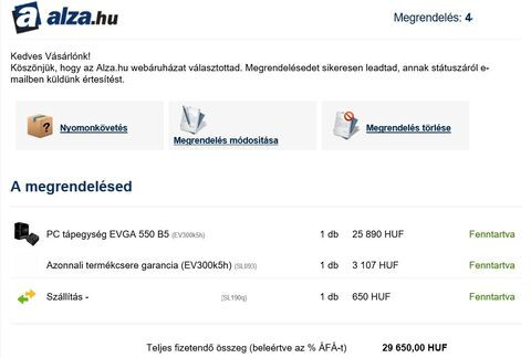

Oké, hogy tudja a passzív módot, de csak az Alzán olcsó! Elég jók a paraméterei és jóval kevesebbe kerül mint máshol, csak az Alzával van némi problémám.
Garanciális ügyem volt velük és majdnem két hetet vártam rá, hogy a pénzemet visszakapjam. Most a napokban megint volt egy pendrive problémám és 1 hetet vártam. Teljesen automatizált a garanciáztatás. Email-ben panasz, kapott sorszám alapján dobjam be a ládába, majd ők válaszolnak valamikor. Nos megfogadtam, hogy semmit nem fogok náluk venni. A garanciáztatást is csak 2-évig csinálják, utána már a gyártóval kell intézni.
Azért mondjuk elég kellemetlen, ha mondjuk bedöglene és két hétig se táp, se pénz.
A reklámban is az van, Alza.huuu, tényleg huu.
Igen, igazad van, hogy nem írtam a bővítést, elnézést. 2 db videókártya lesz majd benne, de nem most, amig csillagászati árak vannak. W: Ha OC-n lesz a CPU és a ram, illetve a GPU és egy USB-c HUB 3 telefont tölt, 417W a fogyasztása, vagyis szűken, egy 500W-os Gold is elég lenne. A tervezett bővítés miatt néztem nagyobb tápot. Azért is, hogy 50%-on menjen mondjuk és ne legyen hangja. A kiszemelt tápok közül a CM már ki is esett, mert nem tudja az OCP-t. Az FSP-ről meg nem találtam olyan véleményeket, ami meggyőzött volna. Marad a Be Quiet. Tápban is olyan elvet vallok, amit műszaki cikkekben. Nem fogom a márkát megfizetni, ha csak szinte a névben tér el valami(enyhe túlzással). Számomra az a lényeg, hogy menjen a gép, stabil és hangtalan legyen, illetve legyen védelemmel ellátva. 2db 7200-as és 1db 5600-as vinyó lesz benne, most kaptam egy 2Tb-t ajándékba, ami nem is volt számolva.
Néztem rengeteg tesztet és rengeteg véleményt is, de gondoltam megkérdezem itt is. Azt azért nem szeretném, ha esetleg egy vita lenne ez miatt.
[Be Quiet! System Power 9 600W tápegység (BN247) videól] 13:58-nál van a zaj teszt összehasonlítás, ami nekem elég. Annyit írnék még, hogy jelenleg egy 500w-os Nbase táp ketyeg a gépben 8-éve és hangtalan ( 6500ft volt ). Ebbe a gépbe azért kicsit minőségibb kell, de a lélektani határt nem fogom átlépni egy táppal sem. Munkából élek, nem milliomos vagyok. A villanyszámláról annyit, hogy akinek klímája van otthon, az megsem érzi ezt a különbséget. Bocsi a hosszú szövegért. Gondoltam leírom és köszönöm a segítséget! -

Amerigo57
Giii
Chaser #138602 üzenetére
Hát ezt nem vágtam.Köszi a tippet bele nézek olvasok többször az Alza könyvébe.Akkor viszont ha esetleg kifognám,hogy 760-as mondjuk 46-47 akkor simán venném a 760-ast.De igaázóból ha 5000-el drágább lesz a táp akkor 5000-el több lesz ezen nem aggódok mert a legnagyobb beruházás a 6800XT+5950x .Minden esetre jó volt ide benézni hosszú idő után.Utána olvastam dolgoknak külföldi oldalakon is de pl itt tanultam a legtöbbet.Nem rossz dolog az ha az ember tisztában van pár dologgal.Hála nektek érdekel is a téma mert jó kis topic ez.
