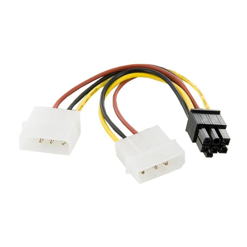

micsu
_Atesz #101649 üzenetére
2 külön ágról menjen molex átalakítóval
Nekem is ez volt a tervem, köszi a megerősítést! De hogyan?
De azt honnan tudom, hogy a tápegységből kilógó kábelek közül melyik az, amelyik két külön 12V-os ágon van? Lehet, hogy mind a 3 molex csatlakozós kábel ugyanazon a 12V-os ágon van? Ebben az esetben az egyik ág az egyik molex-es kábel lenne, a másik pedig az alaplapi 4pin-es 12V-os kábel?(Ha véletlenül csak a 10A-es ágra kötöm rá, akkor ott max csak 120W-ot fog tudni leadni.)

micsuSzia, 2 külön ágról menjen molex átalakítóval, erre a tápra egy 150W-nál többet fogyasztó VGA-t semmi esetre se köss rá. Persze a legjobb lenne, ha vennél egy minőségi tápot, ami eleve rendelkezik PCI-E csatival.

micsu
A tápegységem:
- Chieftec GPS-350EB-101A
- kettő darab 12V-os ága van:
+12V1: 10A / 120W
+12V2: 15A / 180W
- max teljesítmény a két darab 12V-os ágon egyszerre: 300WAz alábbi kérdésben szeretnék segítséget kérni:
A) mekkora max fogyasztású VGA-t köthetek rá a erre tápra?
(120W vagy 180W vagy 300W ?)
B) hogyan kell összekötni a tápegységet és a VGA-t, ha a tápegységen nincs PCI-E tápcsatlakozó, de a VGA igényli azt?
Ha "2db molex --> 1db pci-e" átalakítót veszek, akkor van-e jelentősége, hogy a tápegységből kilógó 3 darab molex csatlakozós kábel közül melyik kettőt használom? (Mind a 3 kábel ugyanazon a 12V-os ágon van?)A cpu fogyasztását most nem kell figyelembe venni, mert a felhasználás jellege szerint vagy csak a CPU, vagy csak a VGA fog 100%-on dolgozni, tehát sosem a kettő egyszerre.
Köszi előre is,
micsu -

De mondom, a második gépben már van ,,natív" 6 pin a tápból. Igen, brand gépek miatt elfogultsága maitt valóban hibás vagyok, sok gépem volt/ment át a kezemen, voltak nagyon jó összerakottak is, de összességében eddig a brandekkel kisebb volt a szívás.
Egyszerűen nem hiszem el, hogy másnak megy 170 wattos VGA nekem meg 110-es nem ezzel a táppal/géppel, nem tudom, konnektor hálózat nem lehet ludas? Hosszabbítóba lett beküldve a gép, megnézem hátha. -
_Atesz
GeryFlash #101612 üzenetére
Szia, egyszerű, a DC7700-as gépből kiveszed a tápod, nem szereled be, csak rákötöd a mostani gépedre és megnézed úgy. Kicsit körülményes lesz, de egy próbát megér. Ha műxik, akkor valahonnan be kell szerezz egy kompatibilis tápot, vagy a benne levőt kell átvizsgálni.
Az átalakítózás sata-ról, vagy molex-ről amúgy sem szerencsés. A periféria csatikat -és ágakat nem játékos VGA-k kiszolgálására tervezték. -

Előre is bocs az offért, de úgy érzem hogy a kérdésemre itt találhatok leginkább választ, mert a probléma tápegység eredetű, előre is köszönöm
Egy videokártya-tápegység dologban kérném a tanácsaitokat.
Adott volt egy HP 8200 CMT gép, i5 2400+8GB RAM+1 HDD. Ehhez vettem 2 hónapja egy R7 370-et (nem X-es), 110 Wattos Sapphire kiadás. A HP gében egy HP márkájú 320 wattos táp volt, a 6pint SATA-6pin átalakítóval oldottam meg. Sajnos az volt a helyzet, hogy Furmarkon mindent maxon tolva 10-20 mp között a monitor vagy színesen (zöld kék stb) világított vagy lekapcsolt. Egyértelmű volt számomra, hogy a tápegység lesz a bottleneck.
Mivel a HP 8-as szériában HP szabványtápok vannak, így nem lehet erősebbre cserélni (a méretük ATX, de az alaplapi csatijuk nem szabvány). Viszont 1 hete jó áron hozzá tudtam jutni egy HP Z210-eshez (nem vagyok HP fan, csak alapvetően a brand gépeket szeretem). Ebben egy 400 Wattos Delta táp van, a neten utána olvastam, sokan 150-170 wattos videokártyákkal (pl.: GTX 770) használták.
Felraktam a Win10-et+driver+furmark, beraktam a VGA-t (itt már tápból jövő 6 pin is volt, de később próbáltam SATA-6pin átalakítót), és ugyanazt kaptam az arcomba. Furmark megy fél percig, és kifagy. Ugyanez játékoknál, WoW, Skyrim 3-4 perc után színes képernyő...
Arra gyanakodtam, hogy esetleg a VGA hibás, de beraktam a DC 7700-as gépembe, amiben egy 365 wattos HP táp van, ugyanazzal az átalakítóval, és ott hibátlanul ment, játékok is fél óráig, Furmark 15 perces teszt is lefutott .
A kérdésem, hogy mit csináljak, kölcsönbe nem nagyon tudok kérni 400 Watt feletti tápot (Z210-es szerencsére szabvány ATX, elvileg lehet cserélni), és az se tiszta, hogy a viszonylag korrekt (nem FSP-Corsair-Chieftec) de nem szutyok Delta táp se tudna a névleges 400 watt helyett mondjuk 350-360-ot leadni. Ha számolok egy össz rendszer fogyasztást akkor az i5+r7 370=205 watt, a többi meg maximum egy százas, tanácstalan vagyok, mert szerintem a 320 wattossal is mennie kéne, és a két gépben pontosan ugyanúgy áll le a dolog. Driverből a 299MB-os október eleji Crimsont raktam fel, a többszöri leálláso -
