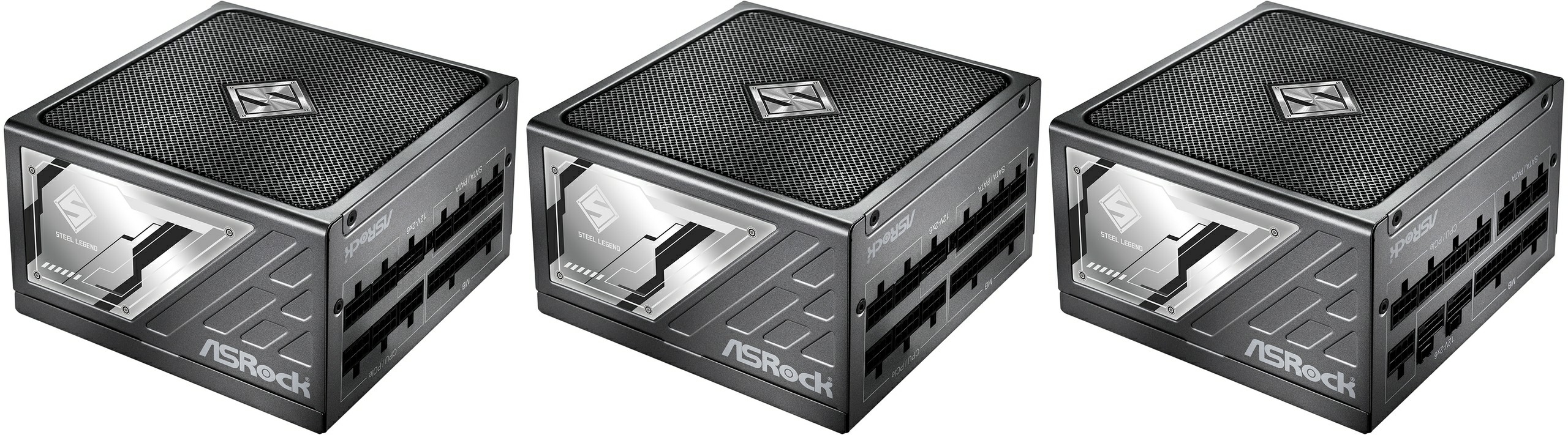

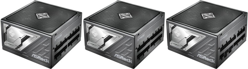

Az ASRock kínálatában feltűntek a Steel Legend Platinum sorozatú, teljesen moduláris tápegységek, amelyek 850, 1000, illetve 1200 wattos változatokban készülnek, és – amint arra nevük is utal – 80 Plus Platinum hatásfok elérésére képesek.

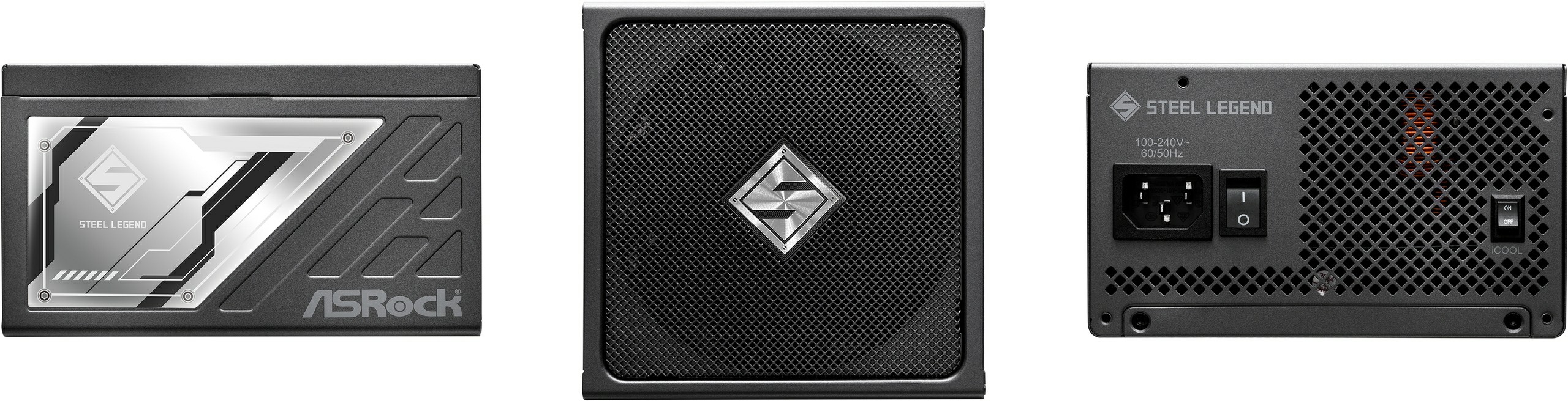

A Cybenetics Platinum és Lambda A+ (a legcombosabb példány csak sima Lambda A) minősítésekkel ugyancsak büszkélkedő modellek 150 x 150 x 86 mm-es fizikai méretekkel rendelkeznek, és japán kondenzátorokkal felvértezett elektronikájukat OCP, SCP, OVP, UVP, OTP, valamint OPP védelmekkel látták el. A természetesen 3.1-es ATX szabványt követő újoncok hűtésének feladatát egy 135 mm-es, FDB csapágyas ventilátor vállalta magára, ami a burkolat hátulján megtelepedett, "iCOOL" feliratú kapcsoló "ON" állásba pöccintésével félpasszív üzemmódra vált, tehát alacsony-közepes (jelen vonatkozásban 40 százalékos) terhelésig mozdulatlanul hagyja a lapátjait.
A natív, 12+4 tűs 12V-2x6 csatlakozó érintkezőházainak neonzöldje elüt a konnektor feketéjéből, ezért könnyebben észrevehető, ha rosszul kötöttük be, ráadásul egy NTC (Negative Temperature Coefficient) szenzort építettek bele, ami figyeli az interfész hőmérsékletét, és automatikusan megszünteti az áramellátást, ha az túl magasra szökik. Egy másik praktikus okosság az úgynevezett "5V BOOST" funkció, amely az 5 voltos ágon átfolyó feszültség stabilitását turbózza fel. A kábelek vezetékeit egyesével hajlékony, textúrázott szigetelésbe bugyolálták (a 12V-2x6 csatoló esetében harisnya is van), és a 12 voltos ág – kapacitástól függően – 70,9, 83,4 vagy 100 amper leadását teszi lehetővé.
