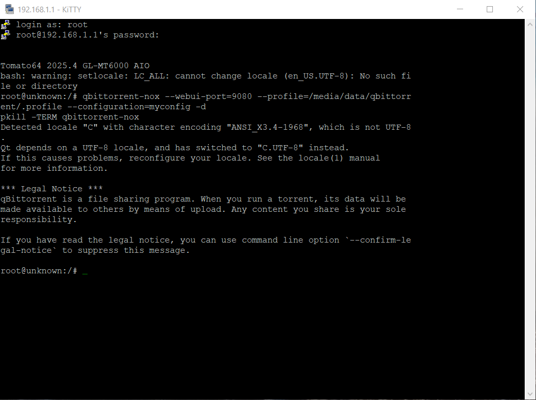

Igen, nálam meg a routeren futó qbittorrent-nox szabályai borították meg az input láncot.

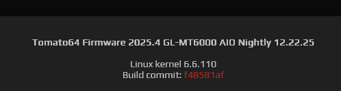

lancethepant már be is küldte a változtatást a freshtomato forrásba, így onnan hamarosan átkerül a tomato64-be is, és a következő nightly buildbe már hibátlanul fog működni. Mondjuk mint kiderült alapesetben eddig is jól működött, de sajnos egyéni tűzfalszabályokkal sikerült botot dobni a küllők közé, ez lesz kivédve a javítással.

Úgy néz ki, hogy lancethepant rájött a hibára, a linkelt teszt firmware-t feltéve most hibátlanul megy a Wireguard, és elérek mindent mobilnetről is. De biztos ami biztos, mindjárt nyomok még egy-két reboot-ot is.

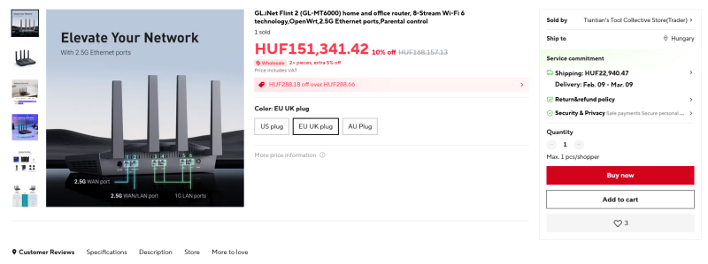

Ha valaki esetleg még várja, most újra elviselhető árban (50412 Ft) a Flint 2 AliExpress-en, a AS20VIO kupont használva. És EU-ból érkezik 1 héten belül...
