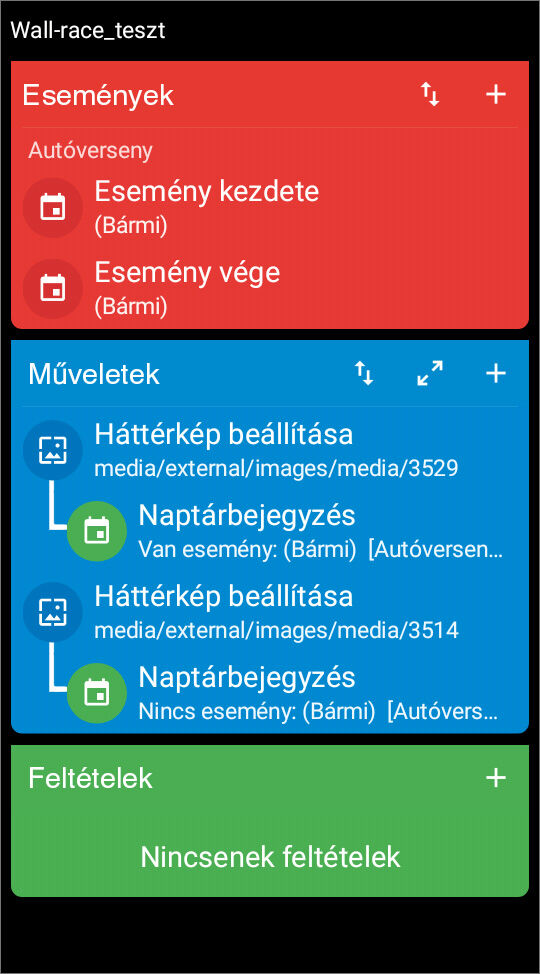

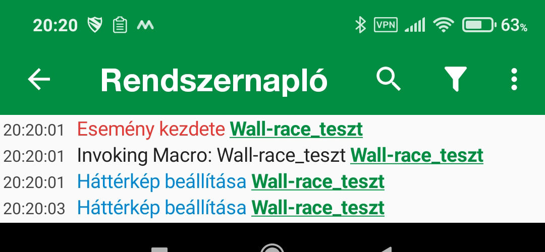

Kikerestem és vasárnap (amikor még működött a makró) így nézett ki a log fájlban:
20-02-22 12:45:13 - Háttérkép beállítása
20-02-22 12:45:13 - Invoking Macro: Wall-race
20-02-22 12:45:01 - Esemény vége
20-02-22 10:18:06 - Háttérkép beállítása
20-02-22 10:16:47 - Invoking Macro: Wall-race
20-02-22 10:15:02 - Esemény kezdete -

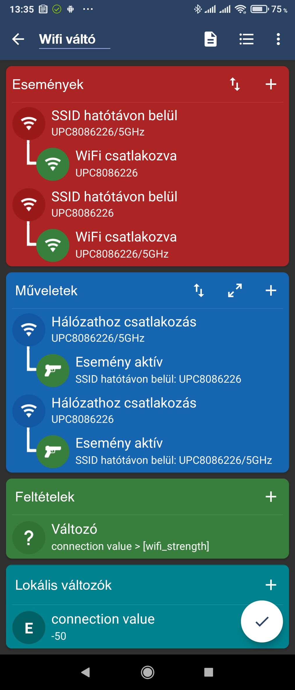

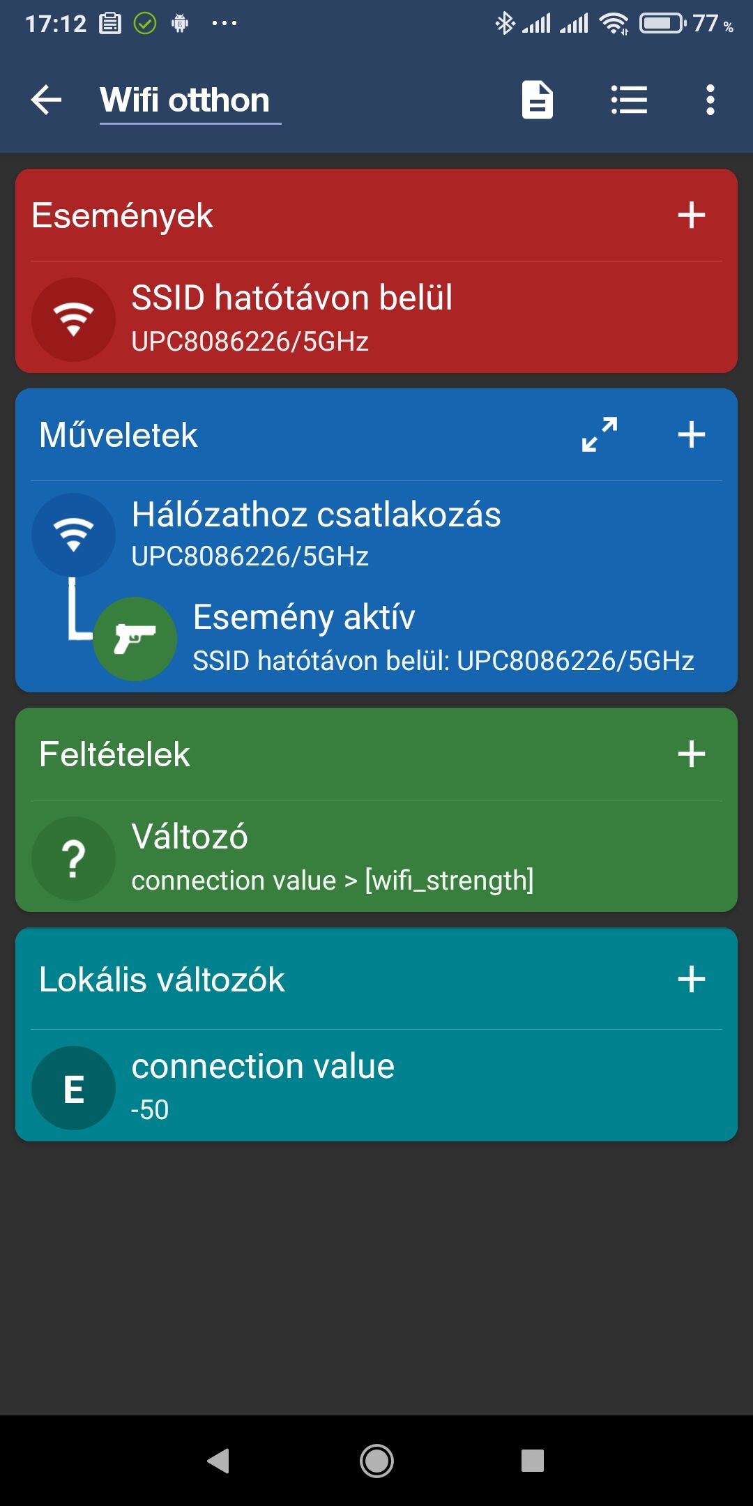

Makrót készítenék a wifi váltóhoz, hogy fölöslegesen ne keressen, csak otthon legyen aktív.
Ehhez helyalapú eseményt adnék, de melyik a jobb? Helyszín esemény vagy tartózkodási hely?
Ezek egyike lenne a geofence? -

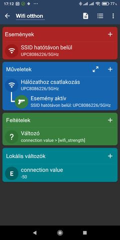

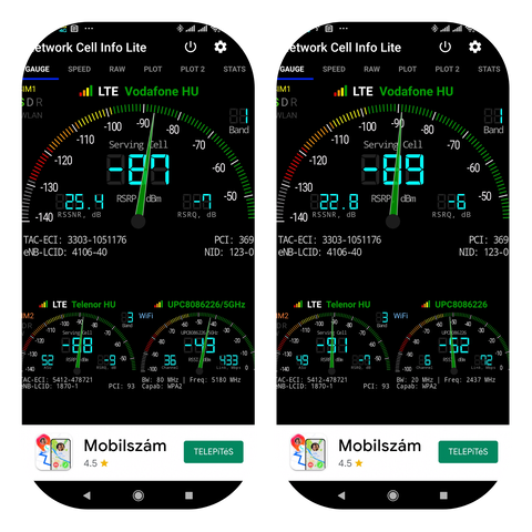

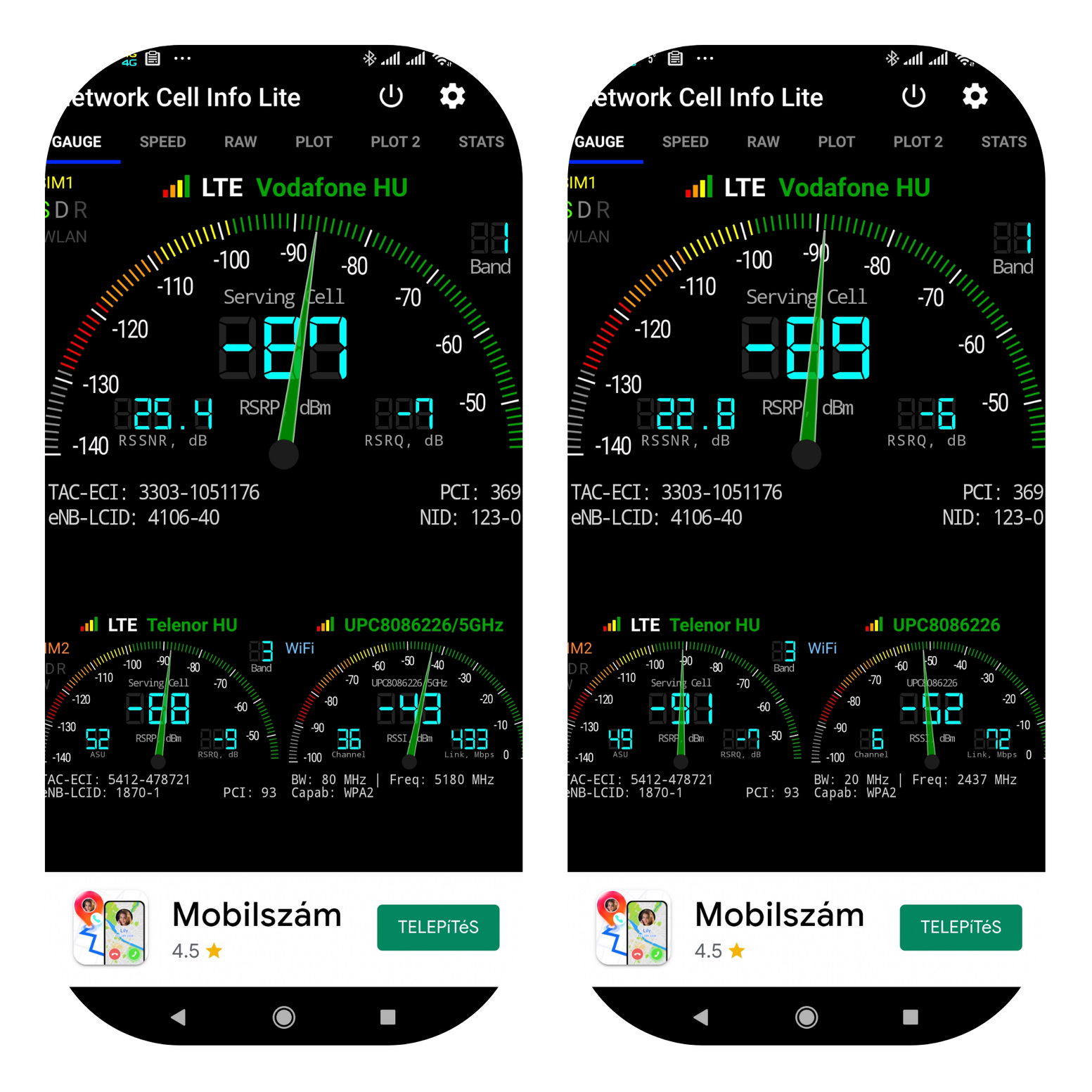

Ott valami nálad nem kerek, de van egy feltételezésem, ami talán megmagyarázza.
Tehát, ahhoz, hogy 2,4-ről az 5-re átváltson, ahhoz előbb a 2,4-es jelerősségnek le kell mennie a beállított érték alá (maradjunk az én példámnál, ami -50 dBm) kb -60dBm-re.
Na most a 2,4-es jel távolabbra hat és ezáltal távolabb erősebb is, mint az 5G-s. Szóval mire a 2,4 en leesik annyira a jelerősség, hogy az SSID esemény aktiválódjon, addigra már nincs 5G jel, ahol meg van még 5G, ott túl erős a 2,4 és ezért nem vált át. Nem tudom nálad hogy lehet erősebb az 5G, de lehet, hogy valamit rosszul mértél. Tedd fel a Network Cellinfo Lite app-ot és méricskélj vele mind a 2 sávon.
Ez az én meglátásom és a tapasztalatom a dual frekvenciás routerekkel. -

De így nem fog működni, főleg, ha a hálózati nevek ugyanazok.
A MD nem tud különbséget tenni 2,4 és 5G között. Írtam is fentebb, hogy hálózati nevekre vagy MAC-címekre van szükség a hálózati nevekkel együtt.
Eltérő hálózati nevek esetén pedig ugyanazt a sémát kell alkalmazni, amit fentebb a makróban látsz. -

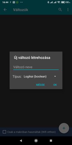

A kép alapján állítsd össze a makrót, működnie kellene.
Szükség lesz egy "Egész" típusú lokális változóra, aminek mínusz előjelű értéket kell adni. (Én -50 dBm állítottam. Kevesebb érték korai, nagyobb érték későbbi csatlakozást eredményez. Tesztelni kell, melyik a legjobb)
Mivel a szám alapú összehasonlításhoz (kisebb/nagyobb) Egész szám típusú változóra van szükség, de a [wifi_strength] csak szöveges változó esetében választható az előre definiált változók közül, ezért a feltételnél manuálisan kell beírni vagy innen másolni/beilleszteni.A változó beállítása.

A MD-ban is van ilyen esemény, de itt más a neve: SSID hatókörön belül/kívül.
Ebben kiválaszthatod a kívánt wifi hálózatot vagy adhatsz is hozzá kézzel, valamint ha azonos nevű a két router/repeater, akkor MAC-adress alapján is kiválaszthatod, de ebben az esetben ajánlott nem egy eseményt, hanem többet beállítani a megfelelő SSID/MAC cím alapján.
Kétféle megoldást tudok hirtelen.
1. Az SSID esemény használata.
2. Rendszeres időköz esemény használata.
Mindkettőhöz szükséges egy előre beállított lokális változó, aminek az értékét (pld 60dBm) egy feltételben összehasonlítjuk és ez szerint lehet az adott Wifi hálózatra való csatlakozást kikényszeríteni.
Azt nem árt tudni, hogy az olyan események, amelyek egy beállított időben futnak le (SSID ellenőrzés minimum 1 perc) aktívabban meríthetik az akkumulátort. A Rendszeres időköz eseménnyel lehet trükközni, mert az ezt tartalmazó makrót engedélyezni/tiltani lehet egy Wifi csatlakozást vezérlő makróval. Az SSID eseményre ez nem biztos, hogy igaz, tesztelést igényel. -

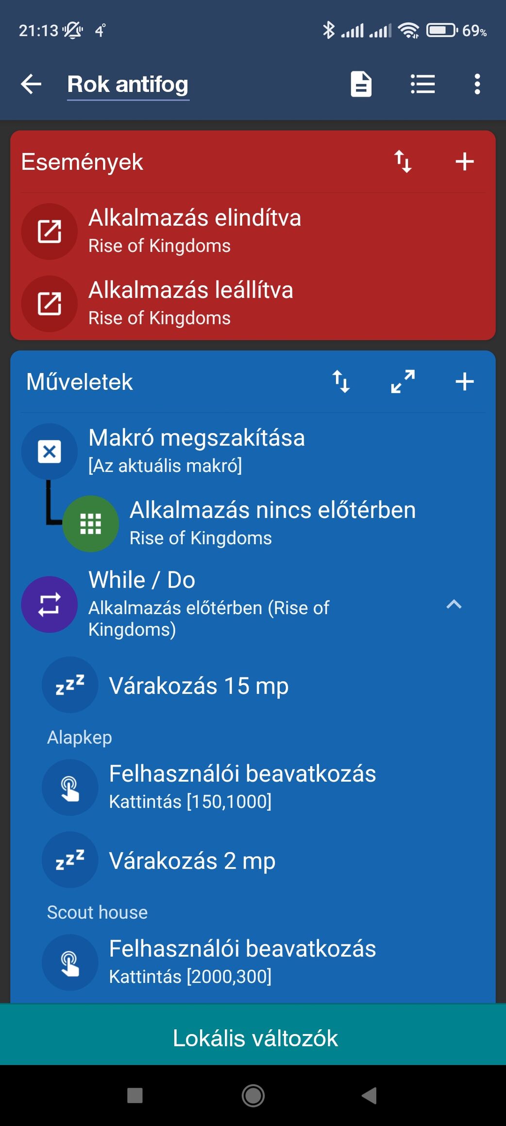

Lehet olyan makrót készíteni ami teljesen kikapcsol és adott alkalmazást, majd vissza?
Pl: Az AODNotify kapcsoljon ki töltés közben, illetve 22:00-06:00 között. -

Hogy tudnám megoldani, hogy amint elérhető az 5 GHz wifi, akkor arra kapcsolódjon a telefon.
Sajnos a vályog erősen árnyékol, így amint kimegyek a szobából, el is megy a jel, marad a 2.4 GHz.
Viszont ha lehet, akkor egyből vissza kéne rá kapcsolódni, de ragaszkodik a 2.4-hez.(Egyébként van olyan jelerősitő, ami az 5 GHz-et továbbítja?)
