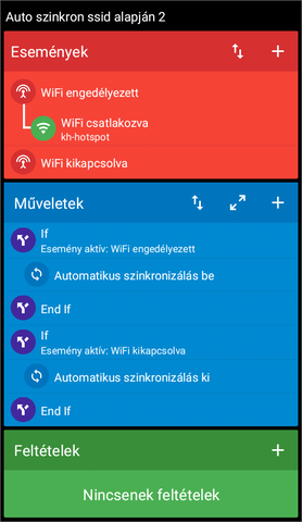

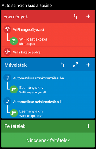

Ilyen egyszerű (2 műveletes) makrónál még az IF-ekre sincs szükség. A bennük lévő feltételeket egyszerűen be kell illeszteni a Műveletek alá és kész.

A segítségetekre lenne szükségem.
A következőt szeretném automatizálni:
Ha otthon vagyok és bekapcsolom a WiFit, akkor a szinkron auto be, ha a WiFi ki, akkor a szinkron is ki. Erobotot használtam eddig, de az nem minden parancsot hajtott végre. -

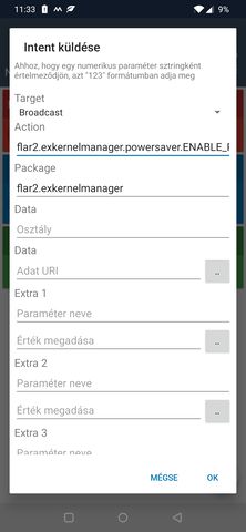

Ok megoldottam, tudom kapcsolgatni az Ex kernel manager-ben lévő két profilt (powersave vagy performance amit az alkalmazáson belül lehet testre szabni).
A műveleteknél az eszközkapcsolatoknál az intent küldése opciót kell kiválasztani.
A Targetet Broadcastra kell állítani.
Az Actionhoz értelemszerűen ezeket kell beírni:
flar2.exkernelmanager.powersaver.DISABLE_POWERSAVE
flar2.exkernelmanager.powersaver.ENABLE_POWERSAVE
flar2.exkernelmanager.performance.DISABLE_PERFORMANCE
flar2.exkernelmanager.performance.ENABLE_PERFORMANCE
Packagehez pedig flar2.exkernelmanager. -

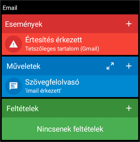

zeon.hu
Beérkező emailre reagál a program.
De vajon miért fut le megint, ha törlöm a levelet az értesítő sávról? -

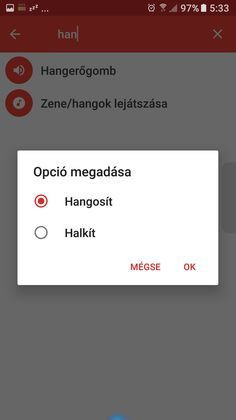

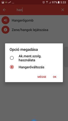

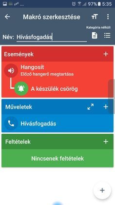

Nincs valami olyan makród, ami változtatja a hangerőt hívásnál?
Esetleg megpróbálhatod a - hangosít - eseményt kicserélni - halkít - ra. (Ráböksz a meglévő eseményre - Testreszabás....)
Nekem Samu telefonjaim vannak és a halkítás/hangosítás egyaránt fogadja a hívásokat.
Esetleg próbáld meg ugyanezeket az Ak.ment.Szolg. használata alatt is. -

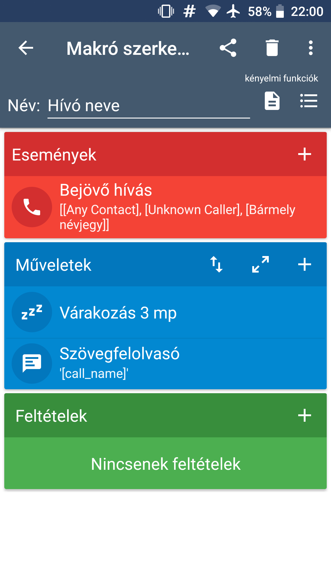

"Nekem olyan makróm viszont volt, amikor sokat volt a Headset a fülemben, hogy mondja be a hívó nevét"
Megosztanád, hogy oldottad meg? Én ott akadtam el, hogy a headset alapból a hívó számát mondja be. Emiatt csak azt tudtam megoldani késleltetéssel felolvastattam a hívó nevét, de így meg előfordult hogy mire ez megtörtént (hívó száma + neve), máris volt egy nem fogadott hívásom. -

LineageOS alatt szerencsére ez alap funkció, szóval nekem erre nem kellett makrót írni, viszont a flip tok miatt nálam is felmerült az igény erre a dologra.
Nekem olyan makróm viszont volt, amikor sokat volt a Headset a fülemben, hogy mondja be a hívó nevét, majd vegye fel a telefont.
Tömegközlekedési eszközön hasznos lehet. -

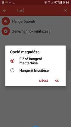

Sziasztok. Olyan funkciót szeretnek hozzarendelni a xiaomi redmi 5 mobilomhoz hogy zart fliptok mellett hangerő gombbal tudja fogadni a hivasokat. Probaltam csinalni macrot de nem nagy sikerrel. Tudtok segiteni?
Régen volt szó a műveletek közötti várakozásról. Sajnos a fejlesztő eddig semmit sem reagált a megkeresésünkre, azon kívül, hogy akkor nyomban a levélre azt válaszolta, hogy bokros teendői miatt nem tudja megígérni, hogy foglalkozik-e a kéréseinkkel. (Lehet megdobjuk újra azzal a levéllel)
Addig is azt a lehetőséget találtam a várakozásra (ami nem túl elegáns, de egyes műveleteknél jól működik), hogy az adott művelet után - egy ciklusba 30ms ismétlődő várakozást alkalmazva - a ciklusban addig ismétlődik a várakozás, ameddig a benne elhelyezett - de a felette lévő műveletre utaló - feltétel igaz.
Fecske13 említette, hogy jó lenne, ha pld hang lejátszása alatt lenne várakozás. Én a következőképpen oldottam meg.Művelet: Hang lejátszása
Művelet: Do/while ismétlődés - Feltétel: Zenelejátszás - Aktív
Várakozás a ciklusban - 30ms
End Loop
Művelet: ......Ez a várakozás azonban nem 100%-os, mert több hibába is szaladhatunk. Pld csak akkor működik, ha a MD normál hangcsatornája a Média és a makró futtatása közben nem szól egyéb zene.
Wifi/BT-re/ről csatlakozásnál pld jól működik, mert a feltétel jól testre szabható.
Fájlműveletek várakozására sajnos nem jó, mert azoknak nincs feltételük. Fájlműveletekre a MD műveletei számomra semmire sem jók, helyette a Syncme alkalmazást használom, ami a MD-ból vezérelhető, visszatérési értéke maga a program értesítése (sikerült vagy meghiúsult a művelet), amire már feltételként lehet hivatkozni.
További jó fórumozást! -
