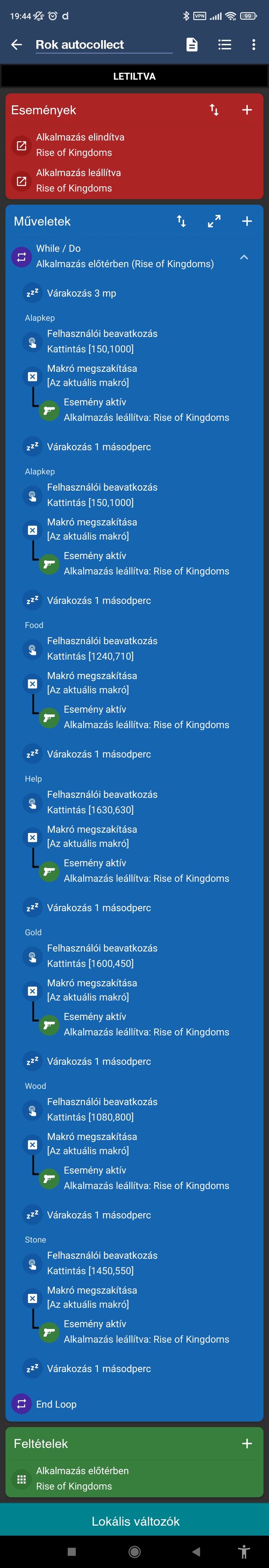

Alien4
Kicsi segitseget szeretnek kerni, mert nem esik le a dolog....
Miert nem megy ez a makro...? :/ Engedely is meg van adva...vagyis nem picsog a hianyara...
Naplo szerint fut, fejlesztoi modban nem kattint sehova, nem csinal semmit. (Eredetileg 5 perc volt a timer, de itt 3 mp-en van)
Koszonom a segitseget!
Alien4
Na, vak voltam es nem a koztes feltetelekben kerestem...
Ettol fuggetlenul sajnos fut a macro ha nem "ROK"-ban vagyok. Tehat ha pl kivaltok viberre... Akar MDbe, fut, kattint.
Az lenne ha jo, ha egy peldany futna es tudnek az appok kozott valtani es csak akkor futna ha eloterben van az app.
(Windowsban is maniakus alttab user vagyok, bocsi) -
Alien4
Oke, nincs mas otletem, csak az, hogy appok kozott valtok oda-vissza, emiatt ujra aktivalja a makrot es ezert fut ket peldanyban.
Ennek a kikuszobolese? Ugye az lenne a legjobb ha egy peldanyban es egyszer futna es csak akkor az app van eloterben... Ha van valakinek megoldasa/otlete... Azt megkoszonom!
Alien4
Bonusz kerdes, mert erre sem jovok ra...
Olyan mintha ez nem egy peldanyban futna, hanem nemi csuszassal ujra kattint, megkeverve ezzel a dolgokat.
Egy app (jatek) helyettem gyujtene az rss-t de teljesen kaotikus a mukodese emiatt. Koszonom elore is!
Igen, ilyen szetkontarkodott a foto, mert probalok jelenleg is rajonni a problemara. A wait is azert volt az elejen, de az sem segitett -
