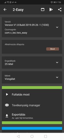

Azért indul újra, illetve indítja újra a MD, mert 1 mp-ig sem tud azon a telefonon a háttérben futni. Tehát amint kilépsz belőle, azonnal bezáródik és ezt érzékeli a MD. Az a gond, hogy ezzel így nem tudunk mit kezdeni. Ha csak egy kis ideig is futna a háttérben, akkor már nyert úgy, mert az értesítésére is lehetne hivatkozni és mindig pontban akkor indulna újra, miután leállt. Próbálj meg egy újratelepítést a 2 Easy-vel.
Motosz01
A Background mode az be volt pipalva. Az Enable service notifications az nem volt, de most bepipaltam. Viszont így sem változott semmi. A MD így is megnyitja újra ha atlepek másik appba.
Viszont van fejlődés, méghozzá annyi hogy ha bezarom a 2-Easy-t akkor most már megnyitja újra. Ha benne vagyok akkor nem indítja újra. Ezek jók, de még mindig gond, hogy ha atlepek egy másik appba, vagy kilepek a fokepernyore akkor nem kene újra megnyitnia.
Az SD maid a 2-Easy-nél még mindig Boot-ot jelez.

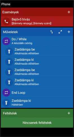

Dolphine
Gondolom a Do/While ciklus végére, de az utolsó Zseblámpa ki művelet elé.
OnePlus 6T Android 9 ami a telefonon van és a villogtatást muszáj volt csak egy be-ki kapcsolásra redukálni, mert az eredeti eseménynél (be-ki-be-ki) a tesztnél sem folyamatos a villogás, várakozik (hosszan világít), nem villog az utolsó kikapcsolás előtt, csak nem értem az okát!
LOS 16 alatt semmi gond a teszttel, viszont élesben, ott sem működött megfelelően!

Na ezért reagál úgy a MD, hogy a 2 Easy háttérbe kerülése után rögtön indítja. Az SD Maid-ben jól látható, hogy nem fut a háttérben.
Azt esetleg ellenőrizted, hogy a 2 Easy - Settings - Advanced menüpont alatt a Background mode és az Enable service notification- be van-e jelölve? Ez a kettő nagyon fontos a megfelelő működéshez
. Ezek nélkül lehet, hogy egyes OS-ek alatt azonnal bezárul, amint hatterbe kerül. Az utoljára használt programok listája csak egy lista. Attól hogy ott szerepel egy program, még nem jelenti azt, hogy fut is. -
Dolphine
A végére nem kell, mert az utolsó parancs a Do/While-ban az "Elemlámpa ki" és teljesen mindegy, hogy mikor ér véget a csörgés, ha a Do/While már ellenőrizte a feltételt és az igaz, akkor végigfuttatja a benne lévő műveleteket és csak utána lép ki.
A mai nap folyamán volt egy nem fogadott hívásom. Mikor ránéztem a telefonra, akkor bizony a vaku folyamatosan világított, nem kapcsolta ki a Macrodroid!
Nagyon úgy tűnik, hogy a ciklus legvégére mégis kell a Zseblámpa ki parancs. -

SD maid nem ír állapotot, csak hogy boot.
A teljes progi listából futóknak csak azt jelzi amelyik programba épp benne vagyok. Azaz mivel az SD maidban vagyok, így futóknak önmagát jelzi csak.
Ha épp elinditom, akkor 2-Easy ikonja oda kerül a bal felső sarokban lévő ikonok közé a státusz báron. Viszont egy idő után eltűnik onnan. Mint ahogy most se látni ott. De ez még szerinte. nem jelenti azt hogy be is zarodott, mert jelenleg is ott található a program az utoljára használt alkalmazások listájában.

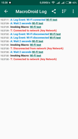

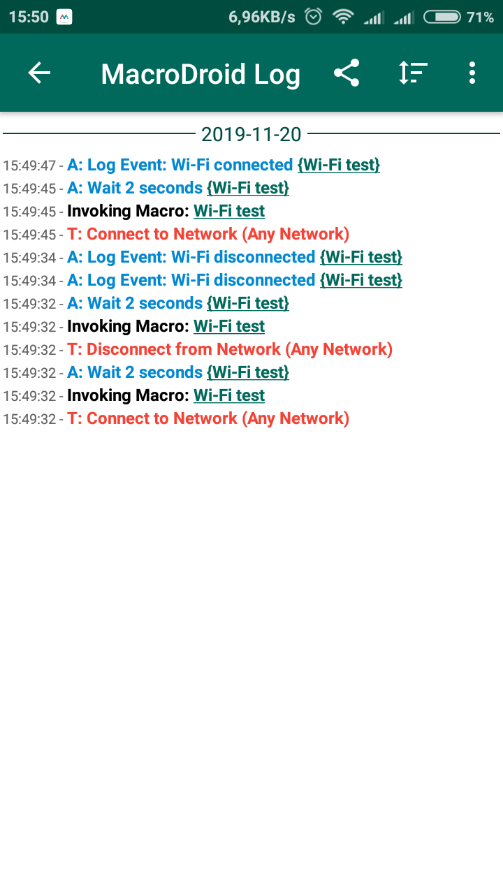

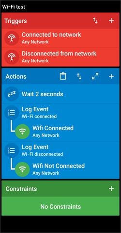

Egy probléma megoldásához szeretnék segítséget tőletek.
A 4.6.1 verziótól a Wifi feltételek Csatlakozva - Bármelyik hálózat, illetve a Lecsatlakozva - Bármelyik hálózat - nem megfelelően működnek.
Hálózatról lecsatlakozásnál a hozzá beállított művelet - a Lecsatlakozva feltétellel beállítva - nem fut le, ellenben a Csatlakozva művelet mindkét esetben lefut, le és felcsatlakozásnál is.
Írtam a fejlesztőnek, de azt a választ kaptam, hogy nem tudja reprodukálni a hibát és szerinte minden jól működik. Én már kipróbáltam a legújabb verzióval egy másik telefonon is és a hiba továbbra is fenn áll.
Azt kérném azoktól, akiknek van erre idejük, hogy a következő makrót, amit a kép alatt közzé teszek, tegyék fel és 2x-3x a wifi kézi ki-be kapcsolásával teszteljék. 2-3 mp szünet lehet a ki-be kapcsolás között.
Mielőtt azonban hozzákezdenétek, a következő pár beállítást végezzétek el.
1. A makró importálása előtt a program nyelvét állítsátok angolra.
2. Töröljétek a rendszernaplót.
3. Minden más Wifi-vel kapcsolatos makrót vagy Kategóriát kapcsoljatok ki.
4. A teszt végén a rendszernaplóról készítsetek egy képernyőmentést és tegyétek be ide egy hozzászólásba a MD verzió és Android OS megjelöléssel.Előre is köszönöm a segítséget!
A letölthető makró: Wifi Teszt

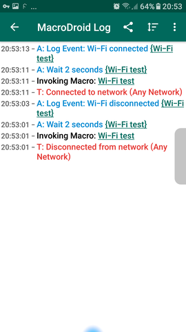

A rendszernapló képe ahogy nálam kinéz.
(Ez a kép a 4.5.1 verzióval készült, ahol jól működik még a feltétel) -
Nos akkor kezdjük ott,
1. az MD-t felfrissíted egy 4.5 körüli verzióra, mert ott is lehet gond.
2. Tedd fel az SD Maid app-ot a play áruházból és nézd meg, hogy amikor háttérbe kerül az 2 Easy, akkor tényleg fut-e a háttérben.
Ez egy ilyen játék, de nem bonyolult. Ha viszont most feladod, akkor felesleges volt minden próbálkozás, amit eddig tettünk. -

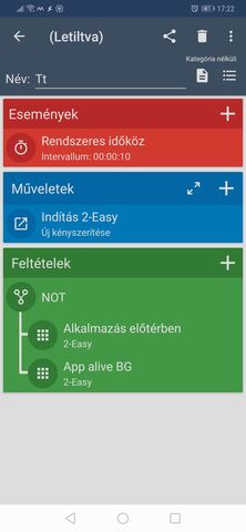

Nem kell a makróval semmit tenni egyelőre, mert így jó, ahogy van. A feltételek ÉS kapcsolatban vannak. Viszont erős a gyanúm, hogy az általad használt app amint háttérbe kerül be is záródik. Ezt úgy tudod ellenőrizni, hogy az SD Maid-ot feltelepíted és a Programkezelésben megnézed, hogy valóban fut-e a háttérben (itt fogod látni az összes olyan programot, ami fut). Nekem is van olyan program, hogy ha háttérbe kerül, azonnal megáll (Calculator). Ha ezt kiderítetted, akkor tovább tudunk lépni.
Szerk: Közben én már feltettem és látom, hogy fut a háttérben.
Nos nálam nem indul újra, ha háttérbe teszem.. most tesztelem, hogy mennyi ideig fut. 7-es droidot használok. Marcodroid-ból pedig a 4.5.1-est. Az alkalmazás beállításaiban minden ide vonatkozót engedélyeztem (háttérben futás, Service Notification, Boot-oláskor indul)
Motosz01
Köszi! Már majdnem ok. Ha az alkalmazásba vagyok, akkor már nem indítja újra egyszer sem. De bármilyen más esetben igen. Így már csak azt kéne megoldani, hogy ha atlepek egy másik appba, és ezt nem zárom be, csak a háttérben fut, akkor ne indítsa újra. Talán a két alfeltetel közé And műveletet kellenne betenni, de hogyan lehet ezt? Vagy én rontottam el valamit.

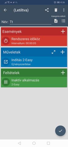

zeon.hu
Motosz01
Köszi! De valamiért így 5 másodpercenként indítja a progit, mindegy hogy fut e vagy sem.
Pedig a jogot amit kért megadram neki. 😔
Nem rootolt a teló, de nem is írta ki a MD hogy ehhez a funkcióhoz szüksége lenne rá. Az engedélyt meg rendszer szinten megadtam neki ami kellett ehhez a művelethez.Ez az amúgy?
Motosz01
No megvan, ha ezt így kell beállítani, akkor ez se tudja azt amit szeretnék. Ugyanis ilyen beállítással ugyanazt teszi mint a többi program. Azaz, ha atmegyek az adott alkalmazásból egy másikba, akkor mindig 5 mp után ujrainditja az appot.
Nekem az kellenne, ha végleg bezarom az appot, akkor induljon újra. Ha a háttérben fut egy darabig, akkor ne indítsa, mert fut ugyebár.
Motosz01
Nem tudom hogy hány óránként kell ranezni. Csak azért állítottam be a 2 órát, mert úgy gondoltam az jó lesz.
Amúgy akkor tudnál segíteni?
Eseményeknél kell valamit állítani?Műveleteknél gondolom:
Alkalmazás / Alkalmazás indítás a / program kivalasztasaFelteteleknel se vágom mit kell tenni sajna 😔

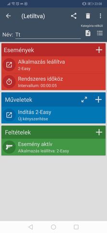

Ha valamelyik engedély hiányzik, akkor arról értesít a legördülő értesítési panelon. Sajnos a "fejlesztések" során egyre többször fordul elő, hogy ami eddig jól működött, az egy újabb verzió után már nem biztos. Nálam pld gyakran nem érzékeli a Wifi csatlakoztatva feltételt.
Motosz01
#1323
A MD nem tudja eseményként érzékelni, ha egy program teljesen leállt. Az Alkalmazás bezárva esemény az amit érzékel. Feltételként meg lehet adni, hogy egy művelet csak akkor fusson le, ha az Alkalmazás nem fut feltétel igaz. Ehhez viszont vagy Rendszeres időköz esemény vagy pedig hurok műveletre van szükség.

Motosz01
Taskernél is próbáltam már, de itt is rakerdezek, hátha a Macrodroidban megoldható a problémám.
Szóval hogy lehet azt megtenni, hogy a háttérbe került app ha bezarodik onnan véglegesen, vagy a rendszer zárja be kenyszerből, akkor újra indítsuk el?
Mert a program bezárása parancs akkor aktivizalodik, ha a programból kilépek, atlepek, másik alkalmazásba. De ekkor még fut a progi, nem zarodott be, csak a háttérbe kerül. Viszont a macrodroid meghivja rá a program indítása parancsot, mert így érzékeli hogy bezarodott a progi.Szóval arra szeretnék megoldást kérni, hogy ha a háttérből záródik be az app, vagy a háttérben futó alkalmazásokat böngészve felfelé húzva a képét, azaz kézzel bezárom, na ekkor indítsa újra a macrodroid, és ne akkor mikor atlepek másik appba, de ténylegesen nem zarodott be, csak a háttérben fut.

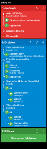

Tessék a makró vázlata. Tesztelve, működik.
Működés: A létrehozott változó és a Stopperóra értéke indulásnál 0. A képernyő kikapcsolásakor indul a Stopper, majd az akkumulátor minden %-os változásánál a változó értékét növeli +1-el.
Amikor eléri a változó értéke a 3-at (esetünkben a 3% csökkenést) és a Stopper értéke kevesebb, mint 1 perc (ezt az értéket ki kell sakkozni, hogy jó-e, szükség esetén növelni vagy csökkenteni kell attól függően hogy egy beragadt program mennyi idő alatt meríti 3%-al az akkumulátort) akkor küld egy értesítést a MD, ezután lenullázza a változót és a Stopperórát is, tehát kezdődik elölről a számolás. A változó nullázása akkor is megtörténik, ha feloldod a kijelzőt, de a Stopperóra akkor nullázódik, ha kikapcsol a kijelző.
A % értéket a "Változó Battinfo" feltételeknél lehet növelni vagy csökkenteni, Az időt pedig a Stopperóra feltételnél. -
Maist
Üdv! Megelőzvén, hogy a zsebrerakott telefonomat esetleg valami beragadó folyamat merítse, MacroDroiddal az alábbit állítottam be:
Ha bármilyen változást észlel az akku százalékban, amikor ki van kapcsolva a képernyő, és nincs töltőn a telefon, akkor mutat egy értesítést az akku jelenlegi százalékával, amely értesítést a Mi Band megjelenít nekem. Ez eddig jó is, mert így ha hirtelen nagyon merül a telefonom, akkor sokat nézek a Mi bandre, ezért tudom, mi a helyzet.
Viszont, feleslegesen mégsem meríteném a Mi bandet sem, ezért kérdezném: Hogy tudom úgy beállítani a MacroDroidot, hogy a kijelző kikapcsolás után, csak ha 3% merülés X adott időn belül történik, akkor értesítsen? Esetleg ha ez nem megoldható, akkor legalább annyit, hogy minden 3. 1%-os csökkenésről értesüljek, vagy ilyesmi? Előre is köszönöm! -

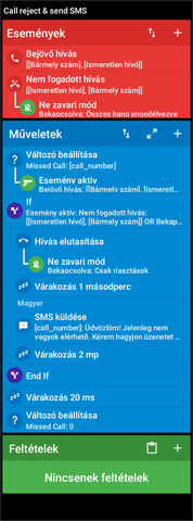

A kérdés az, hogy szeretnéd? Nem fogadott hívásra vagy egy bizonyos állapotra, mint pld: Ne zavarj módban ? Előbbinél Nem fogadott hívás eseményre van szükséged, a másodiknál pedig tiltani kell minden bejövő hívást és utána küldeni az SMS-t, feltételként a Ne zavarj módot kell beállítani a Bejövő hívás eseményhez. -

Sziasztok! Azt hogy tudom megcsinálni, hogy ha hívnak egy számról (bármilyenről), akkor arra a számra küldjön egy sms-t? Köszönöm
