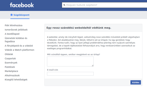

Neil Watts #70385 üzenetére
Facebook posztbol masoltam a linket
Értem már! Azzal tényleg vigyázni kell, mert elég érdekesen másol onnan, amúgy semmi gondom nem volt vele, csak gondoltam szólok, mert tuti nem úgy akartad linkelni!
xbacklight-tal kapcsolatban lehet, hogy úgy van, ahogy írod, nem nagyon néztem végig, Intel IGP-vel nincs gond ezzel, Cinanmon energiakezelő app-ban beállítom a csúszkát és úgy marad, ezeket a Redshift meg hasonló automata megoldásokat se szeretem. Szóval sorry, ha semmivel nem vagy előrébb.
