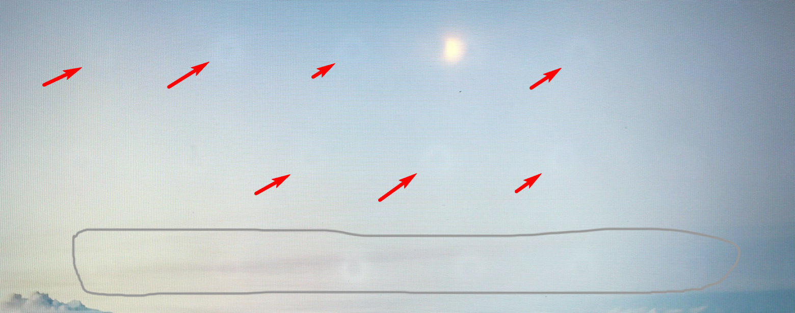

Igen, láttam én is hogy több sorban is látszik. Így, hogy látom a képeidet biztos, hogy a háttérvilágítás lencséi látszódnak át valahogy. Állítgattam fényerőt, kontrasztot, háttérvilágítás fényerejét, de nem tűntek el. Júliusban volt 2 éves a tv, megnéztem, LG 42LB670V a pontos típusa.
Igazából annyira nem zavaró, csak fehér háttéren látszik, különben nem. De 100%, hogy amikor vettem, nem volt még ilyen, mert biztos, hogy észrevettem volna.
Kernel

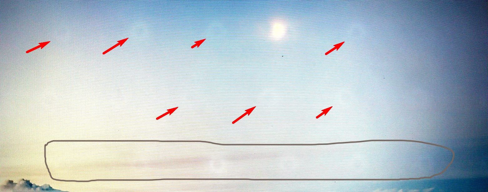

Sőt, még több is látszik:
Pláne, ha növelem a kép kontrasztját:
Nem szokott így látszani, legalábbis nekem nem tűnt még fel. Legközelebb majd jobban megnézem.
Ha nem volt soha szétszedve, akkor még azt sem lehet mondani, hogy rosszul rakták volna össze a diffúzor lapjait.

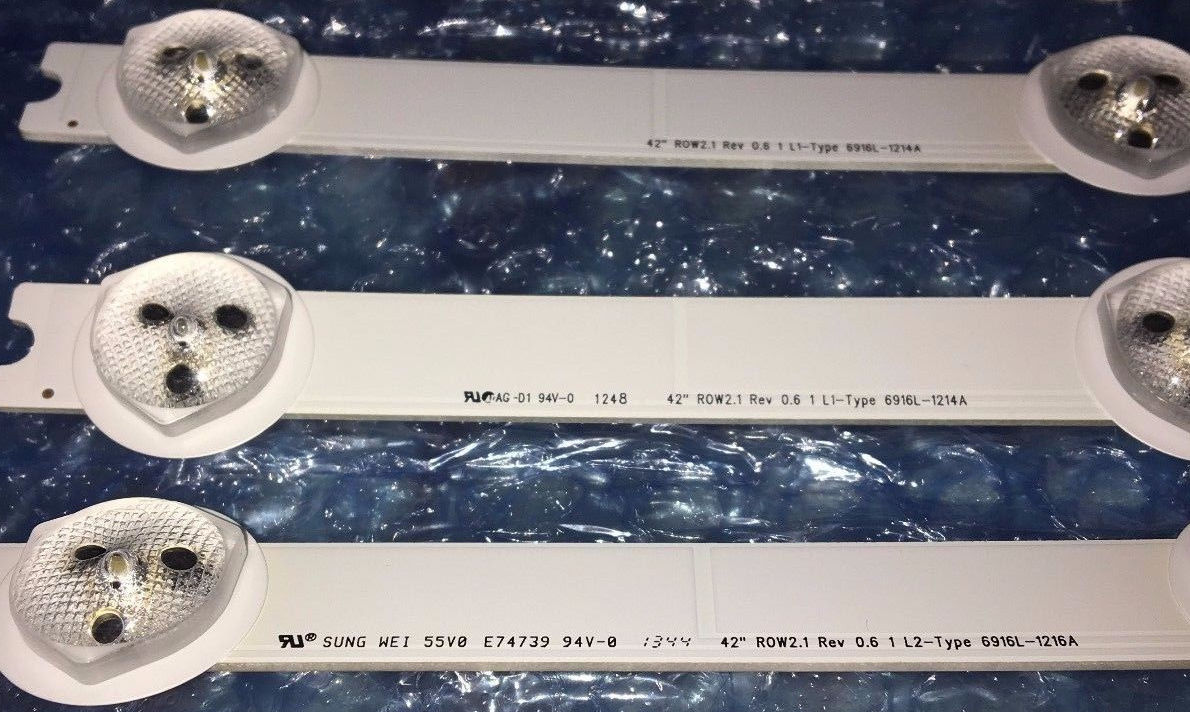

Diffúzorlencse kétféle szokott lenni az LG-nél:
Az első domború, a másik egy éles peremű, homorú lencse. Utóbbiról el tudnám képzelni, hogy az élei átlátszanak. Noha elvileg direkt azért találták ki, hogy ez ne fordulhasson elő.
Mindent összevetve, szerintem ezen úgy tudsz változtatni, hogy veszel egy másik TV-t.

Sziasztok! LG tv-m képét próbáltam lefényképezni. Csak világos (fehér) hátterek esetén láthatóak egymástól szabályos távolságra több sorban elhelyezkedő körök. Gondolom a háttérvilágítás, de normális ez így? Kb. 2 éves a TV, kb. 1 hónapja vettem észre, ekkor kezdtem el nézni a Trónok harcát. Az északi, havas jelenetek alatt tűnt fel. Előre is köszönöm a válaszokat!
SunMount3r
Bár egyelőre nem tudom, hogy "hiba" e egyáltalán, vagy, hogy mennyire lehet az, de Ide is belinkelem: [link]
Köszi a válaszokat!

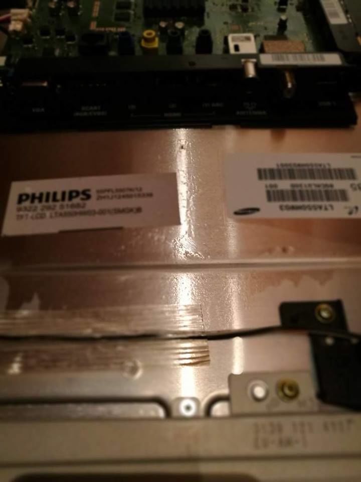

A hűtőbordás processzor alatt van egy gumitömb, ami az alu hátlapra adja át a hőt (gap pad). Anyaga szilikongumi, hővezető adalékkal, valamint lágyító szilikonolajjal.
Idővel a ragacsos jellegű (nagy viszkozitású) szilikonolaj kiválhat a gumiból, ami teljesen ártalmatlan, semmi hibát nem okoz, szigetelőanyag.
De az a kijelző hulladéknak néz ki sajnos.

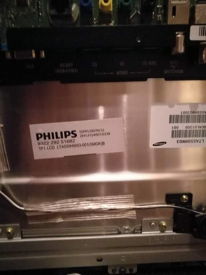

Sziasztok lenne egy Philips tv-m ami sajnos rossz
szédszedtem hátha találok valami szemmel láthatót.találtm kifolyt olajat a panel alatt..esetleg zárlat vagy valami ötlet valakitől??segítség
