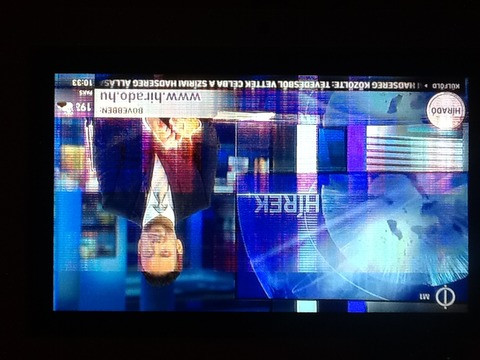

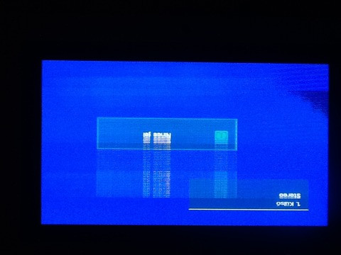

bladegery
Van egy oreg Sony KDF-E50A11E projektoros tv-nk ami egy ido ota "szellemkepesse" valt.
Ez alapjan valakinek van otlete hogy mi a gond? Szegeden esetleg tudtok valakit akit erdemes kihivni haznoz?
Vilagos hattereknel nagyon zavaro, itt a minta a hibarol: -

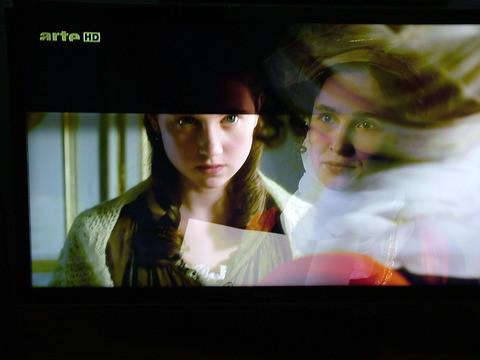

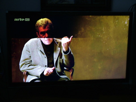

Egy Samsung LE26R71B modell code:LE26R71BX/XEH TypNo : BD26EO Made in Slovakia típusú LCD TV, a képeken látható hibával örvendett meg.
Gakorlatilag a sárga ill. zöld szín esetén a háttérben korábbi képet lehet látni. Maszatos, szellemképes, film alatt pixeles CGA színű lett.
A szürke skála hátterében jól kivehető a korábban kijelzett monoszkóp is.
A monoszskópon a kék az lila, a zöld sárga meg sötétebbé vált.Mi lehet a hibálya és szervízben gazdaságos e a javítása?
A táp elkókat idén cseréltem.Köszi
A képek a linken.

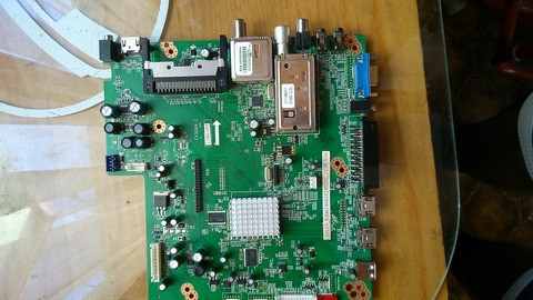

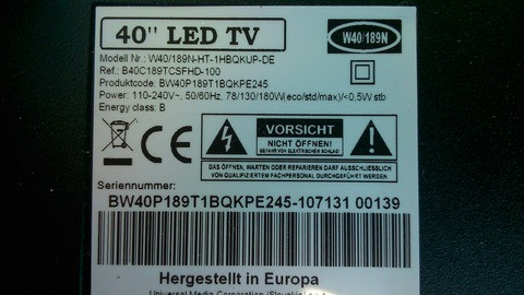

Sziasztok van egy blaunkpunt 32/1941-gb-5b- led tv nehezen kapcsolt be utána olvastam hogy egy szoftver frissités megoldhatja ezt a problémát le is szedtem pendrive bedugva frissités elindult ....a tv bekapcsol ...alul a kijelzőn fehér szemcse csikok ....menü semmi ....semmi irás...csak a led fény..az is lekapcsol...halk zugás a tvből.. oldalt a tv kezelő gombok a bekapcsoló is megváltozott..ujra akartam rakni a szoftvert de már nem indul
segitségeteket kérem.....
alaplap tv.T.MSD309.B81C.12176 HA LENNE ELFEKVŐBEN VALAKINEK ILYEN MEGVENNÉM....

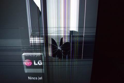

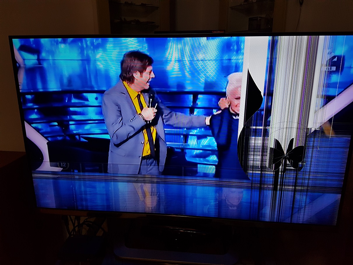

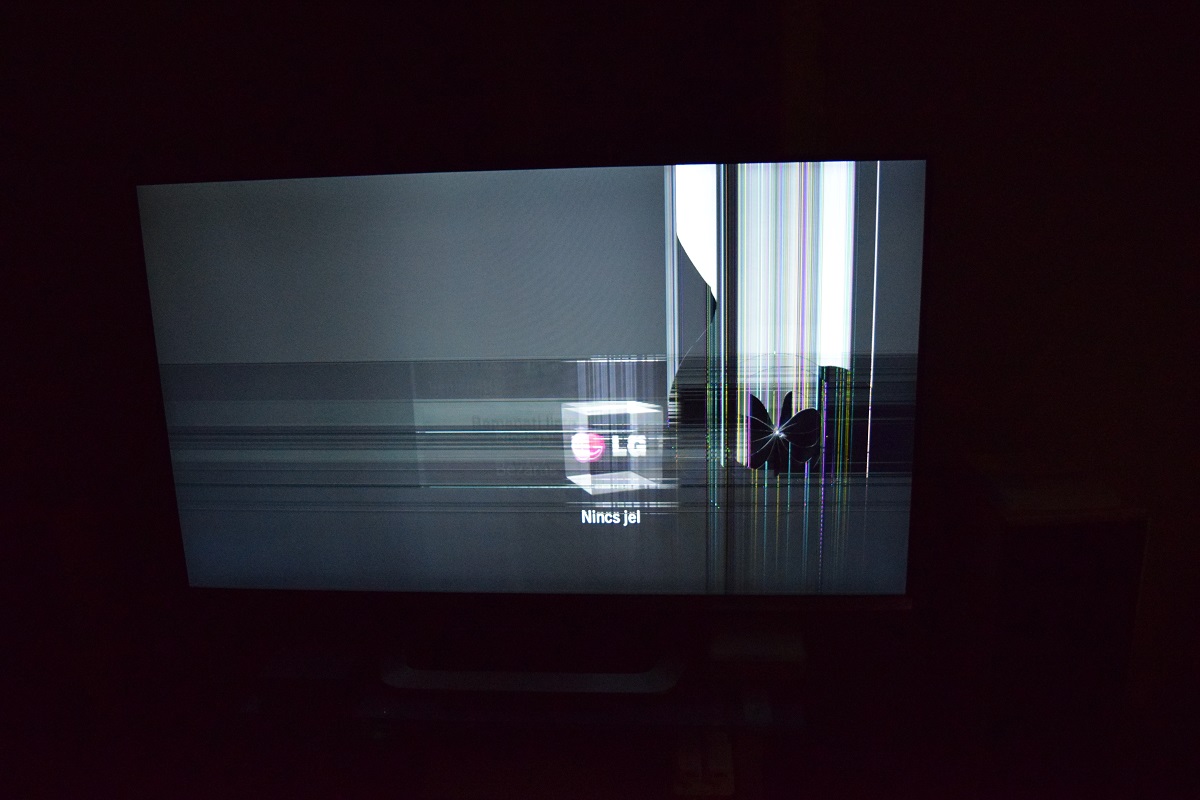

Van egy LG55LM670S tévém, aminek betört a képernyője - a csillár egyik alkatrésze landolt benne egy félresikerült kinektes játék után (RIP!).
A kérdéseim: lehet ezt még javítani? Mennyiért? Ki tud ilyet vállalni? Ha nem javítható, akkor valaki ezt még átveszi "alkatrésznek" valami jelképes összegért?
Amúgy a készülék "működik", de sajnos így már élvezhetetlen:
Köszi:

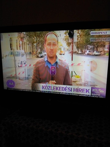

Elkepzelheto, hogy az egy eves Samsung 55H6500 tipusu TV-m kijelzoje egy hangyanyit foltosabb egy bizonyos reszen mint újkoraban, vagy ennel valoszinubb, hogy csak bekepzelem?

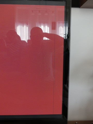

hali

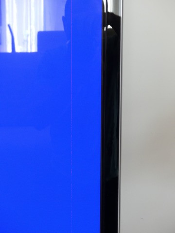

van egy lg dm-2352d 3d ips led tv/monitorom amiben megjelent egy piros csik van valakinek ötlete mi lehet vele ? esetleg javitható? ha igen mennyibe fájna?

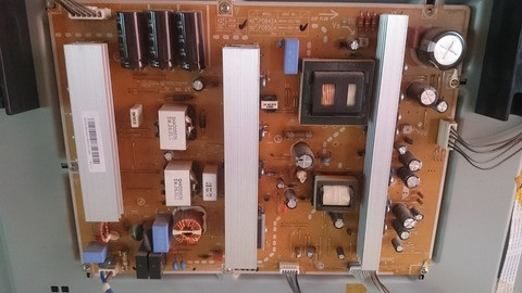

pelijanosne@ #6977 üzenetére
Sajnos nekem az Y panel egy nagy egész, nincs két részre osztva mint az előbb linkelt képen pl.
Eddig akivel beszéltem azt mondta, nem éri meg keresgélni a panelen a hibát, mert akik ezt kérik, általában utána már nem kérik a javítást. Azért még reménykedem, hogy ez a panel is javítható és lehet rá találni valakit BP en. -

amadeus11 #6976 üzenetére
Az hogy kicseréled valamelyik panelt az tág fogalom de már le let szükitve akör hogy ha az Y panelt kiiktatja akkor " elindul " vagyis feltehetően hang van de kép nincs .tehát Y "main" hibás DE az Yhoz csatlakozik egy másik is az Ymeghajtó vagyis "YBuffer" (oldalt az a hosszú függőleges ) az is lehet hibás .Igy a vakon csereberét nem javaslom inkább keress szakembert !

amadeus11 #6972 üzenetére
Szia,
Köszi a tippet! X panelt leválasztva ugyanaz maradt a hiba, viszont sajnos az Y leválasztása után "bekapcsolt" a tv... Nem nagyon értek hozzá, de jól sejtem, h ez a panel felelős magáért a kép kezeléséért? A tápot egyébként nekem a középső (előző fotón is látható) panelről kapta.

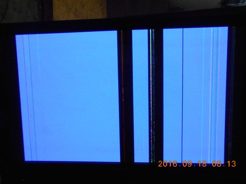

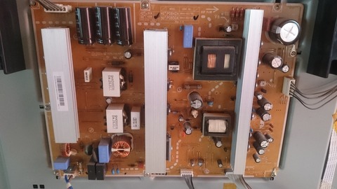

Én is egy kis segítséget szeretnék kérni. Van egy kb 7 éves Samu plazmám, PS50B435P2W.
Filmezés közben egyik pillanatról a másikra kikapcsolt, kép eltűnt és már akkor is és azóta is azt produkálja, hogy ki/be kapcsolgat kép nélkül. Kattan a relé, villog rajta a piros led 2mp ig kb ahogy kell, aztán leold. És kezdi elölről, folyamatosan, amíg csak táp alatt van. A képen látható panelt amin a relé is van leszedtem, kitakarítottam (azt hittem valamilyen enyhe zárlat miatt csinálhatja ezt amit talán a por okozhat, vagy lesz rajta valamilyen látható hiba, de nem volt).
Egyébként nem volt túl poros a belső, sőt.. meglepően tiszta.
Van valakinek tuti tippje, miért csinálhatja ezt (azon kívül, hogy mert elromlott), vagy szerviz és majd kiderül, mert többesélyes?

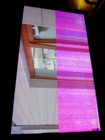

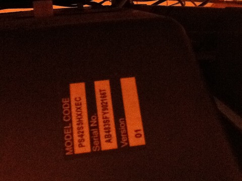

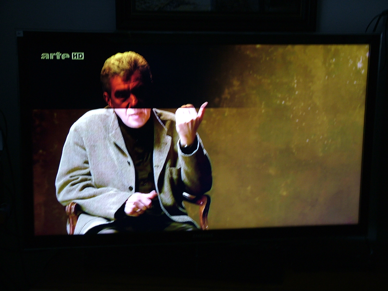

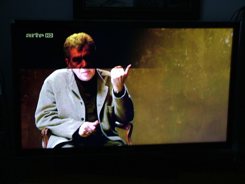

Sziasztok! A segitsegetek kerem - adott egy jo öreg Samsung plazma (ps42s5hx/xec), ami az alábbi képeket produkálja 2 napja...
Mivel mamánal a gyerek szobában van, igy nagyon cserében nem gondolkoznak, de határozottan hiányzik a törpoknek a reggeli mancsorjarat... Bárkinek ötlete, javítható, érdemes? Előre is nagyon köszönöm!

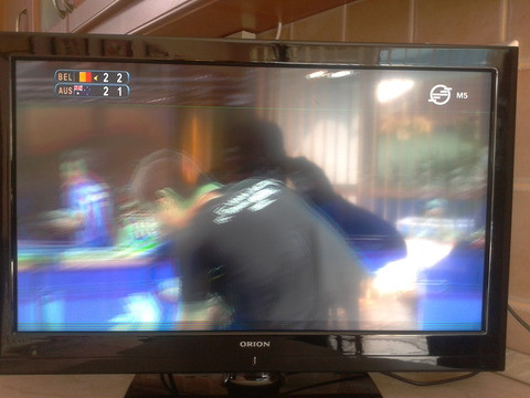

Üdv mindenkinek!
A konyhában lévő Orion TV-n minden előzmény nélkül ez a kép jött be bekapcsoláskor:
A felső 3 ujjnyi kép szép tiszta, de a többi elmosódott és vízszintesen sűrű csíkok vannak. Usb-ről indított filmnél is ugyan ez a kép. Mi romlott el benne, javítható? Vidéken lakom, a legközelebbi szerviz 60 kilométernyire van, nem hurcolnám feleslegesen.Előre is kösz a választ!

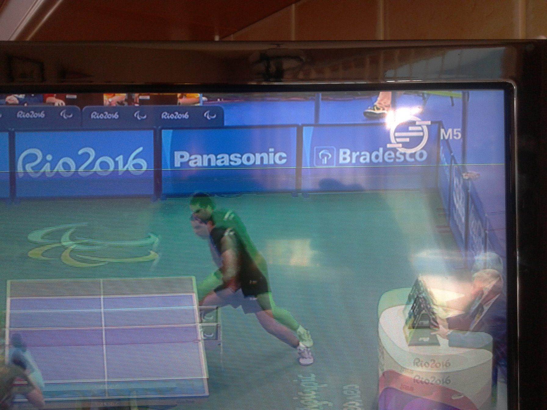

Olyan problémával fordulok hozzátok hogy egy projektoros TV-t vettem pár hónapja.
Sajnos mostanában azt csinálja hogy bekapcsolom akkor jó minden de 1 óra mulva elmegy a kép és csak a hang marad.Van amikor 3-4-5 óráig sincs semmi baja.
Az lenne a kérdésem hogy véleményetek szerint mi lehet a hiba forrása,illetve ezt javíttatni mennyibe kerülne?

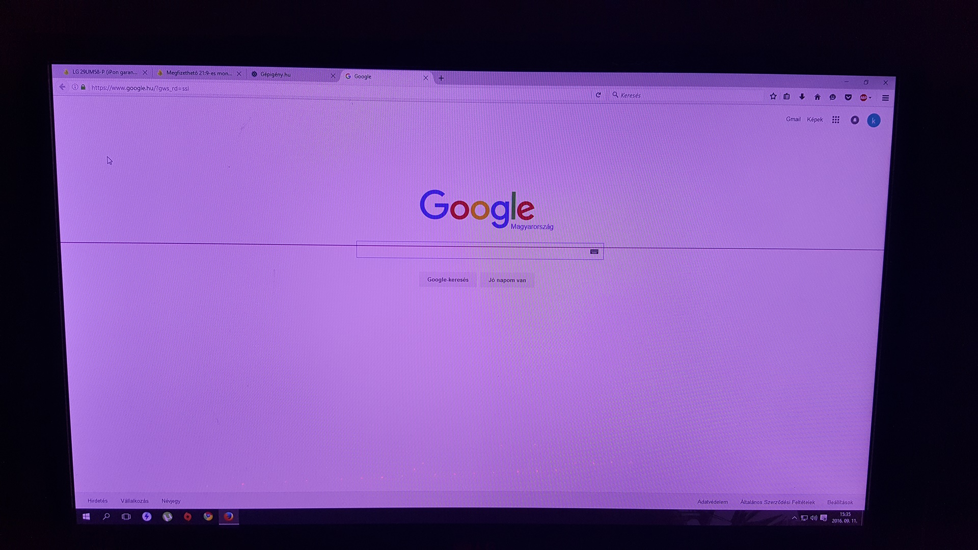

Sziasztok, sajnos nekem is sikerült kissé beégetnem a 7 éve tökéletesen működő Samsung LCD-met
Mivel monitorként is ezt használom, és sajnos voltam olyan hülye, hogy a tálcát nem eltűnősre állítottam be, most nagyon halványan kivehető az alakja (inkább csak a "teteje" látszik, ahogy lejjebb kissé sötétebb) sötétszürkés, halvány-sötét kékes háttér előtt.
Van esély az eltüntetésére? Milyen szoftvereket érdemes "futtatni" (PC-ről)? Fehér háttér, fehér zaj, RGB mozgó színek? Mennyi ideig kéne ezeket játszatni, egy esetleges javulás érdekében?
