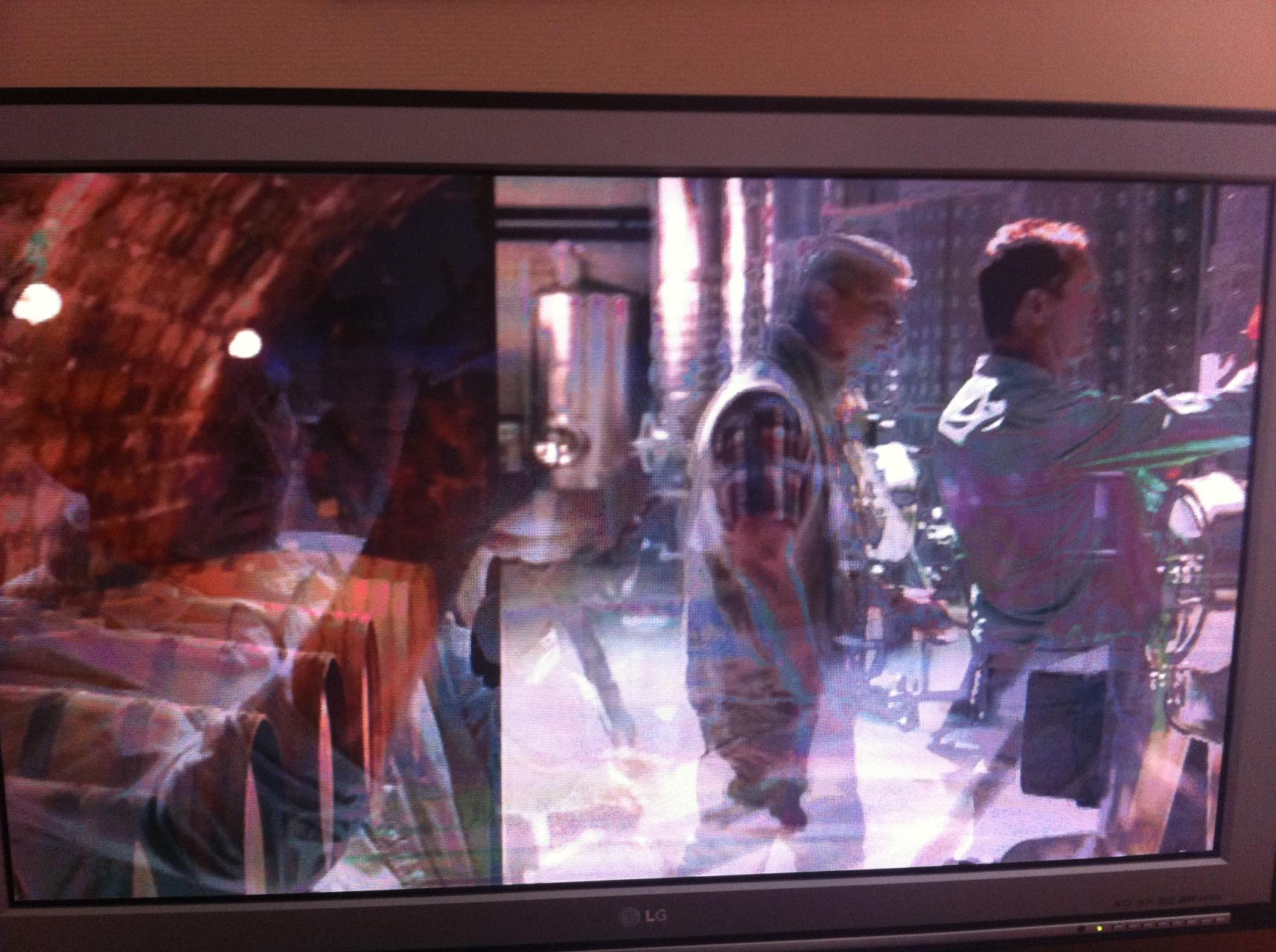

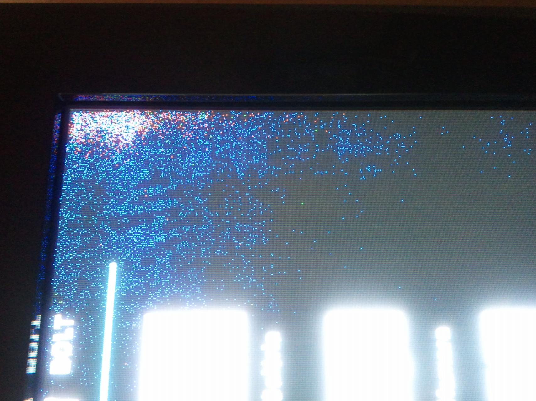

Elsősorban axlrose32-tól szeretnék segítséget kérni. Van egy kb. 8 éves 42PX3RVB-ZA tíusú plazma tévénk. Először a sötét részeken fehér szemcsék jelentek meg, de pár óra múlva kitisztult. Mostanában viszont állandóan, zavaróan szellemképes lett az egész. Zöldes illetve pirosas bemosódások vannak a világosabb, fehér részeken. Mellékelek képet is. Nem tudom mi lehet a hiba, érdemes-e javíttatni, mennyibe kerülne kb.
A választ előre is köszönöm!
