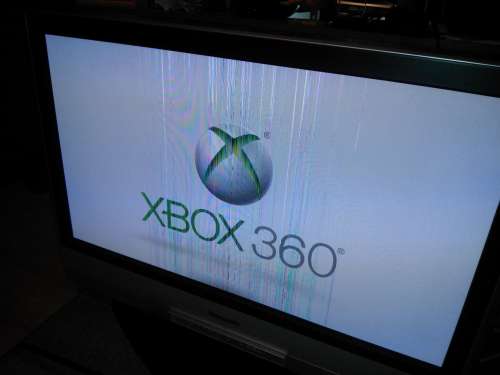

Sziasztok van egy Samsung ,képernyőn csíkokkal ,úgy sejtem szalagkábel érintkezési probléma,
szalagkábel érinkezési gondot lehet valahogy javítani? üdv -

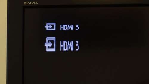

Van egy Philips Blu-Ray lejátszóm, egy Pioneer házi mozi erősítőm és egy régebbi Samsung HD ready LCD tévém. A lejátszó jelét az erősítőn keresztül küldöm a TV-re HDMI-n keresztül. Minden oké volt, majd egyszer csak a lejátszó HDCP error hibaüzenetet küldött és onnantól kezdve semmit nem tudtam lejátszani vele (nem ment át a jel a TV-re, kivéve az "üdvözlő Philips logo"), kivéve ha kompozit video-n kötöttem közvetlenül a TV-re.
Tehát lejátszó működik, ugyan azt a forrást lejátszotta compozit video-n keresztül. Az erősítő működik, mert egy másik eszközt (WDTV live) jelét simán átvitte szintén HDMI-n kersztül a TV-re.
Ebből gondolom, hogy a régebbi HD ready TV-mel van a gond (és talán ez a topic a megfelelő), méghozzá az, hogy nem HDCP kompatibilis.
Ebben kérném a segítségeteket.
Kinek van ilyen hibával kapcsolatos tapasztalata?
Honnan tudom, hogy a TV-m rendelekzik-e ilyen HDCP certification-el?
Esetleg a HDMI kábel is lehet nem HDCP kompatibils?TV: LE32S62
Player: BDP3250/12
AVR: VSX-421Köszi,

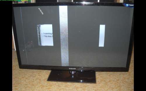

tombtcw
axlrose32 #776 üzenetére
hivatalos samsung garanciam van,nem outletes cucc,es garancialisan cserélték erre a képernyöre harmadszorra.
a szögedi hirös szervizben,es rögtön bemagyarázták hogy én csiszoltam meg ott és még két helyen mellette balrol a képernyöt.
Mit ajánlasz,hova tudnám öket feljelenteni?
Mert ezek tökre retardáltnak hisznek,hogy ezt benyelem tölük -
axlrose32
Ez egy elbaltázott konstrukció, a múltkor volt egy ilyesmi nálam, azon maint kellett cserélnem, mert procihibás volt, a proci pedig beszerezhetetlennek bizonyult, mondjuk az a gép meg sem mukkant.
A forrásomtól szerencsére tudtam rendelni, szállítással emlékeim szerint 20-ból kijött.
Gyakori még ezeknél a táphiba is, a jó minőségű capxon elkóknak köszönhetően, azok mérés nélkül csere.
Tudja hülyíteni a taszt is, próbára le kellene rántani.
Mivel képet megjelenít, a ctrl boardot a susokat és a drv-ket nyugodtan el lehet felejteni, azok jól működnek.
A tápegységet mindenekelőtt újítsd fel, mert hiába lesz pl. új main, azt is ki fogja nyírni egy szűretlen tápfesz. -

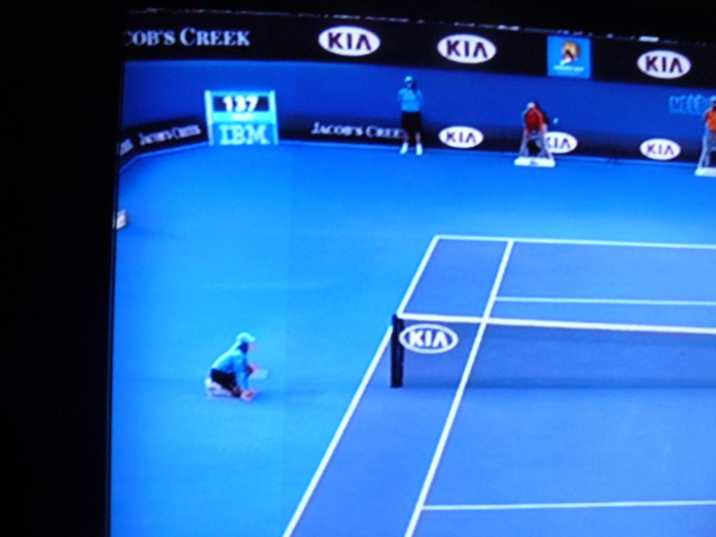

Üdv
ime egy samu 40d6500 as tv kőpernyöjéröl egy kép,hogy hogyan kaptam vissza a harmadszori garancialis javitásról.
Elsö alkalommal csik jelent meg a képernyön,ezt kicserelték.De a második képernyönél rögtön az elsö perctöl
láthato volt hogy a kép balrol sötétebb,jobbrol pedig világosabb volt.Visszavittem,ujbol képernyö csere,és ime ezt kaptam helyette.Csak otthon vettem eszre,mikor a helyére állitottam a tv t.A fénytörésnél rögtön látszodott.
Találkozott e már valaki ilyesmivel?
Látszolag nem felületi sérülés,nem tudom igy a képröl mennyire látszik,de ha oldalso szögböl nézi az ember
mintha a felület alatt lenne.Nagyon nehéz fényképezni,mert bevakit a vaku,oldalrol meg ha fényképezem,nem látszodik.
Visszavittem és azt mondták ez felületi sérülés,és nem hajlandoak javitani.
Szerintem át...b... tak.csunyán.iRS4z2Dl

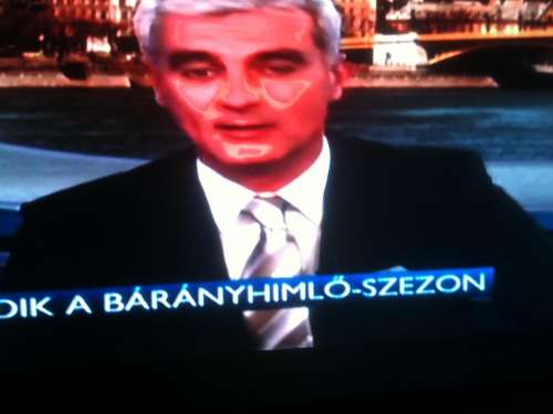

Üdv. Van egy Panasonic TH37PV45EH plazma tv-m, aminél néhány napja az alábbi hibajelenséget tapasztaltam (a képernyő kb. 1/3-t érinti).
Valakinek valamilyen ötlet, hogy mi lehet ez, javítható-e, ha IGEN, mennyibe kerülne...

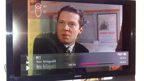

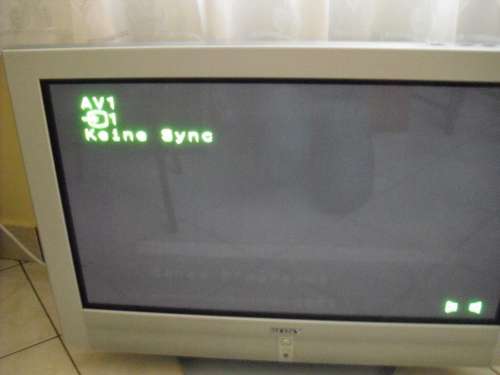

Van egy SONY KZ32TS1E típusú plazma tv. A tv bekapcsol, lehet rajta csatornát váltani, de semmilyen antenna jelet nem vesz. Ha bedugok valamit a scart-ba, átvált AV-re, de kiírja ott is hogy keine sync. Ezeken a panelokon ahol a csatlakozók vannak, a tápfeszek megvannak. Van valami ötletetek? Meg lehet javítani, és megéri-e? Előre is köszönöm a választ.

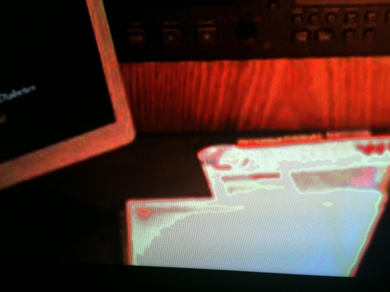

Van egy asztali PC-m és egy Samsung LCD TV-m ( LE32R74BDR/XEU), ami eddig nagyszerűen működött együtt, azaz mindenféle külön beállítgatás nélkül tudtam monitorként használni a TV-t. Nemrég külön költöztettem őket és szét lett húzva. A nagyobb távolság miatt egy analóg kábellal kötöttem össze, de azt írja ki a TV, hogy nem támogatott formátum. Az analóg kábellal nincs gond, mert a kis asztali monitor megy vele. Az eredeti kábellal se megy a TV-n a PC. A TV-n a televízió adás fogható. Nagyobb képfelbontással is próbáltam, de csak egy variációval 2048*1536, ill. az alapbeállítással sem megy (1280*1024).
Van tipped mi lehet a baj?
Válaszod előre is köszönöm.

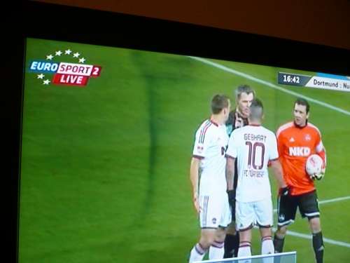

Van egy Samsung PS42C430 típusú televízióm, és mostanában feltűnt, hogy a tiszta fehér képeknél a jobb sarkában van egy foltosodás. Más színeknél nem látni, csak ha fehér a kép.
Mi lehet ez? Gondolom ez nem garanciális probléma.

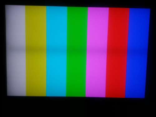

szia! lenne 1 Samsung LCD tv-m, a probléma hogy csíkok ugrálnak alul illetve kép közepén vékony, néha a felső képet lehozza alulra, és most már lesötétedett a tv 70% a , volt állítólag diagnosztikán ott a T-con panelt mondták rossznak , de nem vagyok ebben biztos! véleményed kérném ki!
