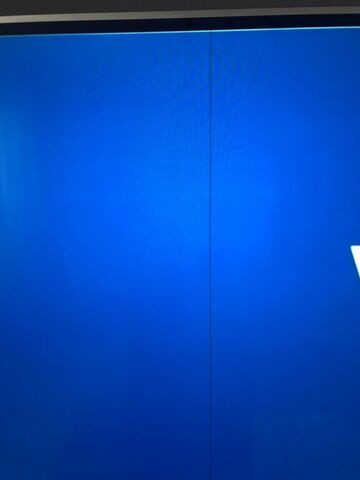

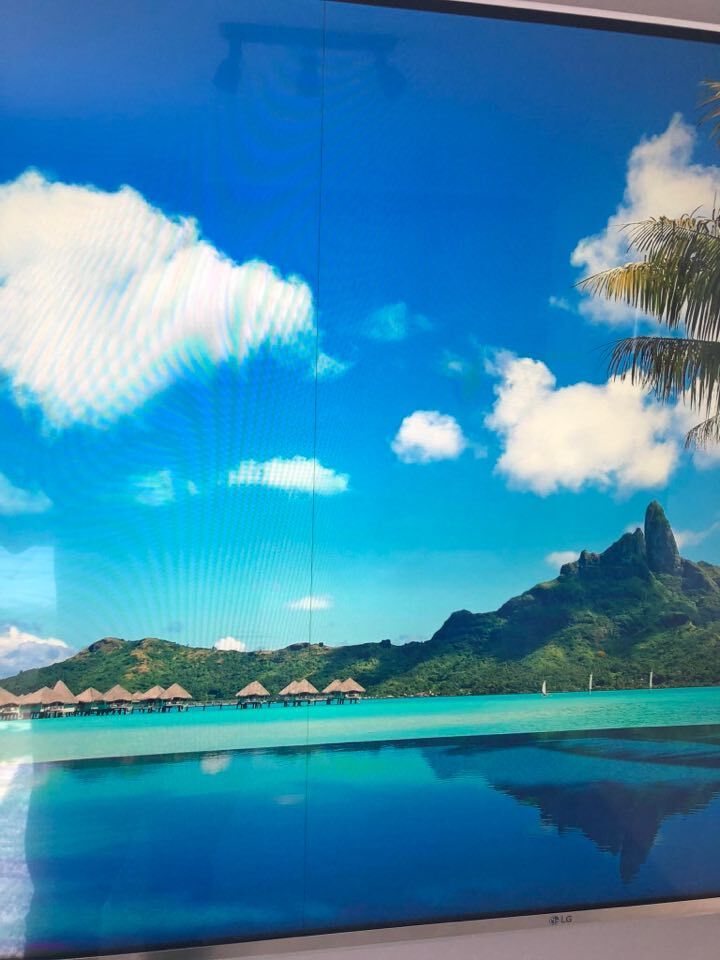

Sziasztok !
Ma reggel egy vertikalis csik jelent meg a LG 55UH8507 tvmen. Először csak megnyomtam finoman felülről a tv szélénél, el is tünt de utánna visszajött és azóta látszódik.
Szerintetek javitható? És ha igen szeritnetek mennyiért és hol?
2017 ben vettem garancia már biztos nincsen raVáaszotokat előre is köszönöm !

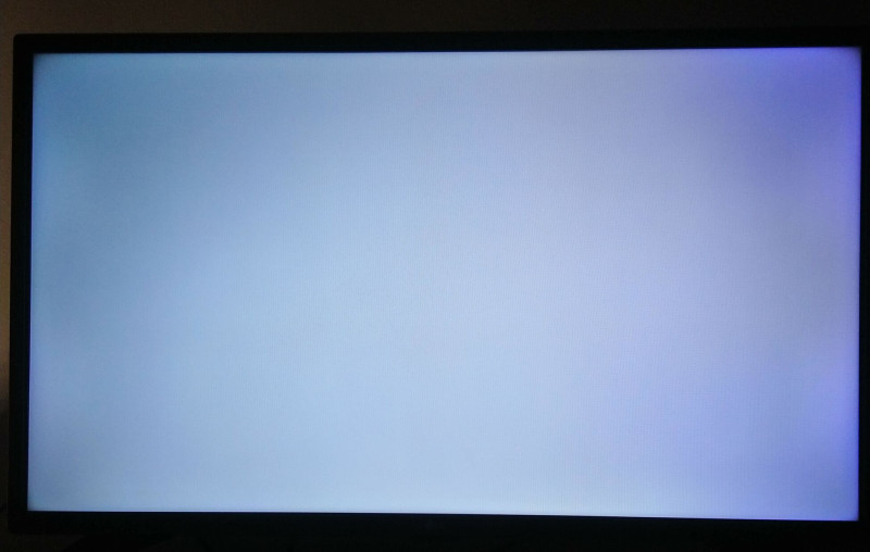

Sziasztok, 3 éve egy LG 32 LH6047-et használok monitornak.
Az előbb vettem észre, hogy a kijelző teljes jobb oldala lilás árnyalatú lett. A sarkoknál még erősebb. Világos háttérnél vehető észre a legjobban.
Kikapcsoltam, áramtalanítottam, néztem több hdmi kimeneten, vagy simán, de mindenhol ilyen.
Háttérfény, színek állítása nincs rá hatással. Szerintetek ennek ennyi volt?
Próbáltam lefotózni, de így a képen nem lehet látni igazán, mert kékes lesz, ami a valóságban fehér. Az viszont itt is látszik, hogy a jobb oldal mennyivel lilásabb, mint a bal...Közben találtam egy hasonló hibát itt a fórumon, csak nála zöld lett. De azokon a fotókon már jól látható a jelenség.

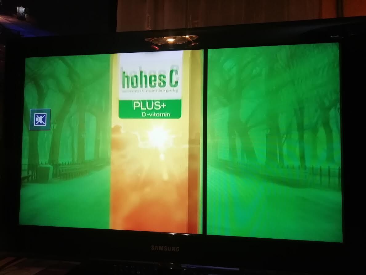

Szia.Nagyon szeretném megtudni hogy mi a baja a Samsung HD tv-nek.Remélem tucc segíteni.Valamiért eggy ídő után bezöldül a képernyő.ha sokáig nincs haszálva,és bekapcsolom akkor jó egy ideig "mondjuk 1-2oráig.De utánna bezöldül megint.elöre is köszönöm.
