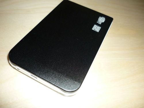

Külső merevlemez keretet vásároltam, ami véletlenszerűen fel-le csatlakozik. Véletlenül felleltem ezt a fórumot, rákeresve a problémára, el is olvastam az összefoglalót, de nem lettem okosabb. Van összesen 2 db 3.5, és 2 db 2.5 colos külső hdd-m, és nemrég vettem egy újabb 2.5 colost. Az első 4 db mindegyike random fe-le jelentkezett, és mindegyik cseréltetve lett, és a csere darabok már kifogástalanul működtek. A változatosság kedvéért a mostani is cserélve lett, és a cserélt darab ugyanúgy random fel-le jelentkezik. Enyhén szólva is kritikán aluli a gyártási minőség. Nyilván kábel csere, több gépen, több hdd-vel ki lett próbálva mindegyik, és a hiba makacsul megvolt. Ha megveszik valamit, az működjön probléma mentesen, ez az alap. Az első eset óta kizárólag a magasabb árfekvésű termékeket választom, hátha jobb a minőség. De ez nem igazán jön be, a mostani ára 12 ezer volt. A probléma elfogadhatatlan főleg az adatok biztonsága miatt. Az összefoglalóban olvasható megoldási kísérletek közül a számítógépben bármiféle beállítás módosítása nem járható út, mivel nem lehet minden gépen ezt megoldani, és az eszköznek bizonyos ésszerű határokon belül minden gépen működnie kell, ez alap. A kábel, hdd csere eredménytelen. A firmware frissítés (talán) elfogadható lenne, ha a gyártó, vagy a controller gyártójának oldalán lenne letölthető, de nincs, és garanciális dolgokat is felvet, és azért nem kevés munka így a leírást elolvasva. Tehát marad a cseréltetés. Amit nem értek, hogy ilyen F.O.S. minőségben hogyan lehet gyártani? Persze lehet, hogy különösen szerencsés vagyok, és sorra fogom ki a hibás példányokat, de azért ez elég F.O.S. statisztikailag is. Pl az autóiparban melyik beszállító engedhet meg magának ilyen mértékű százalékos hibát? Talán említeni se kell, de rendkívül bosszantó, hogy felesleges köröket kell futni, amikor az ember egy ilyen terméket szeretne venni, minden alkalommal megküzdeni a csodálatos és rugalmas magyar kereskedelemmel. Egyetlen egyéb számítástechnikai termék sem okozott soha ennyi gondot. Talán az érdekelne, hogy érdemben jelentett előrelépést bárkinél a firmware-el való kínlódás?

banggoodot csak ajánlani tudom 35 rendelésből 35 ideért minden oké volt velük.

Na igen, azok a műbőr tokok xarra se jók...én is vettem mindegyik 2,5" külső vinyómhoz normálisat [link].

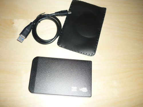

A webárúház abszolút megbízható és nagyon jók az áraik is. Nem forgalmaznak hamis cuccokat, Xiaomi tartozékokból is csak eredetit árulnak.
A dobozon egy márkajelzésen, a kötelező piktogrammokon kívül csak egy "Made in Chine" felirat szerepel. (egyébként ez is igényes, hajtogatott karton.) 500GB-os HDD-vel próbáltam. Más tartozék tényleg nem volt a dobozban, de nem is látom értelmét. Az a műbőr tasak, amit az eBay-eselhez csomagolnak számomra felesleges is, úgy is rendelek hozzá egy normál, kemény borításút.
És igen, jól látod, észemről különösen ajánlott. Főleg a 9$-os áron.
Egyébként ha megnézed Banggoodon a termék leírása alatti értékeléseket, szerepel ott már egy másik magyar vélemény.

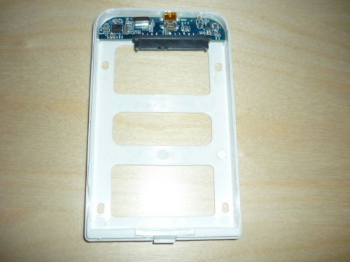

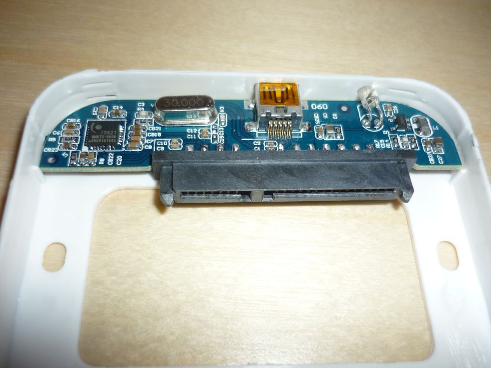

Azt hiszem találtam egy bestbuy ajánlatot. Banggoodon nemrég jelent meg új rack MastisTek néven. Szimpatikus volt, rendeltem is egyet. (A kínai nem volt az igazi...) Nem kell hozzá csavar, a HDD-t be kell csúsztatni a helyére, rácsukni az ajtót, majd a rack elején lévő csúszkát beakasztani. A merevlemezt stabilan tartja, viszont ha lenne némi holtjátéka, csomagoltak hozzá egy darab szivacsot kotoldalas ragasztóval a hézagoláshoz. A ház műanyag, de a jobbik fajtából - teljesen rendben van, minőségérzetet kelt.
A ház USB 3:0 portal rendelkezik. Ha a gépen is 3.0-ás portra szúrjuk, akkor az állapot jelző LED kékre világít. Ha sima 2.0, akkor fehérre. Alvás és a leválasztás is működik hibátlanul.Nem tudom mond-e nektek ez valamit, de az IC-n ezek a feliratok láthatóak:
JMS567
1526 QGDB1 A
E75UP0222Elővételben 8,99$ volt, majd felment 12,99$, de most újra akciózzák az elővételi 8,99$-os áron. A 9$-t abszolút megéri, de szvsz a 13-at is.

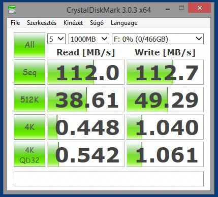

Volt már olyan eset, hogy másnál is másolásnál kicsit irreális értékek jöttek ki USB 2.0-án, de ott vsz a puffer megdobja. Hogy mért csinálja, azt pontosan nem tudom? Én még nem nagyon tapasztaltam, pedig több gépen, több oprendszerrel is próbálgattam 2.0 portban külső HDD-ket. Sőt, próbaképpen az írási gyorsítótárazást is bekapcsoltam, de az is inkább apróbb fájlok másolásánál löki meg az adatátviteli sebességet. Amikor ISO fájlokat tologattam, ott pl. jóformán semmi nem látszott a mérési eredményeken.

Nagy a nyomás.a brutál sebességeket USB 2-n csinálja, kb mióta megvan a gépem. Újratelepítéstől függetlenül, kicsit random, de a legtöbb pendrájvval-mobilvinyóval ilyen pufferesdit játszik.
Sejtelmem sincs miért lehet, eddig nagyon nem zavart, csak épp témánál volt, gondoltam rákérdezek, hátha láttatok már ilyet, de ezek szerint nem gyakori.Köszönöm az eddigi segítséget, további minden jót kívánok!

Igen, azt sejtettük, hogy nálad nem stimmel valami, mert másoknál mindkét fajta vezérlővel ok volt a HDS is. Az USB és SCSI meghajtók felismerésének tiltása előtt nem szokott pipa lenni normál telepítésnél és elvileg magától sem kerül oda. Ezért nem gondolt erre hirtelen senki. Igaz volt korábban hasonló eset, de annál aszem a user jelölte be és azért nem ment.
Sebességre nem tudok mit mondani, ha driverek a legfrissebbek és nincs semmi, fent említett akadályozó tényező. Lehet ASM1153 vezérlővel tényleg csak ennyit tud USB 2.0-án. Az én viszonylag új, de olcsó notim USB 2.0 portjában sem remekel annyira a 7200rpm-es HGST notvinyó. 35/29 MB/s olvasás & írás értékeket mért a CDM Win8.1 alatt. Win7-nél meg 32/26 MB/s. Ellenben USB 3.0-án mindkét rendszeren ~138/132 szekvenciális eredmények jöttek üres meghajtóval. Lehet egy jobb PC 2.0 portjában jobban muzsikálna, de nem kell csodát várni a régebbi USB-től, mert alapból elég lassú.
Külső merevlemezek gyárilag gyors eltávolítás vannak optimalizálva. Hogy mindenféle cache műveletet ki lehet-e kapcsolni, azt nem tudom. Olyat tapasztaltam, hogy másolás végén áll pár másodpercet, míg tényleg befejezi, de a több perc már irreális. A "60-80-120 MB/s" az milyen csatolón értendő, mert ha 2.0, akkor kicsit fura? Persze a gyorsítótár megdobhatja átmenetileg.

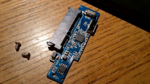

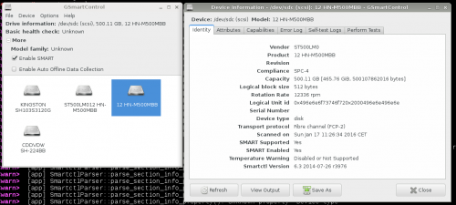

King Unique #2919 üzenetére
"lehet már egy új verzió van rajta"
Ezt 1 héttel azelőtt forraszttották mikor rendeltem.
dmesg-ben a SerialNumber: 20151221, én pedig Dec 29-én rendeltem."Tehát, ha most pl. rendelnék a megadott linkről, akkor biztosan IS621 lenne, vagy vegyes termékek sem zárhatóak ki?"
Biztosat sajnos nem lehet mondani! 2015-ben többször is rendeltem tőle, végig ASM1153 jött 1153 PID-del. Most 2016-ban IS621. Én az biztos, hogy rendelek még belőle többet is, mert jó kis darab!
Max beleírhatod a rendelés kommentjébe hogy IS621-est szeretnél! Kicsi a esélye hogy megérti, de nem vesztesz vele ha beírod.Csak most, csak neked!
1) smartctl 6.3-as verzió nem támogatja.sesame:~ # smartctl -V
smartctl 6.3 2014-07-26 r3976 [x86_64-linux-3.16.7-21-desktop] (SUSE RPM)
Copyright (C) 2002-14, Bruce Allen, Christian Franke, www.smartmontools.org
smartctl comes with ABSOLUTELY NO WARRANTY. This is free
software, and you are welcome to redistribute it under
the terms of the GNU General Public License; either
version 2, or (at your option) any later version.
See http://www.gnu.org for further details.
smartmontools release 6.3 dated 2014-07-26 at 09:49:11 UTC
smartmontools SVN rev 3976 dated 2014-07-26 at 09:50:09
smartmontools build host: x86_64-suse-linux-gnu
smartmontools build with: GCC 4.8.3 20140627 [gcc-4_8-branch revision 212064]
smartmontools configure arguments: '--host=x86_64-suse-linux-gnu' '--build=x86_64-suse-linux-gnu' '--program-prefix=' '--prefix=/usr' '--exec-prefix=/usr' '--bindir=/usr/bin' '--sbindir=/usr/sbin' '--sysconfdir=/etc' '--datadir=/usr/share' '--includedir=/usr/include' '--libdir=/usr/lib64' '--libexecdir=/usr/lib' '--localstatedir=/var' '--sharedstatedir=/usr/com' '--mandir=/usr/share/man' '--infodir=/usr/share/info' '--disable-dependency-tracking' '--with-docdir=/usr/share/doc/packages/smartmontools' '--with-selinux' '--with-systemdsystemunitdir=/usr/lib/systemd/system' '--enable-drivedb' '--enable-savestates' '--enable-attributelog' 'build_alias=x86_64-suse-linux-gnu' 'host_alias=x86_64-suse-linux-gnu' 'CXXFLAGS=-fmessage-length=0 -grecord-gcc-switches -O2 -Wall -D_FORTIFY_SOURCE=2 -fstack-protector -funwind-tables -fasynchronous-unwind-tables -g -fPIE ' 'LDFLAGS=-pie' 'CFLAGS=-fmessage-length=0 -grecord-gcc-switches -O2 -Wall -D_FORTIFY_SOURCE=2 -fstack-protector -funwind-tables -fasynchronous-unwind-tables -g -fPIE' 'PKG_CONFIG_PATH=:/usr/lib64/pkgconfig:/usr/share/pkgconfig'
sesame:~ # smartctl --all /dev/sdc
/dev/sdc: Unknown USB bridge [0x1f75:0x0621 (0x036)]
Please specify device type with the -d option.
Use smartctl -h to get a usage summary
sesame:~ #2) hdparm 9.43 támogatja.

sesame:~ #3) hddtemp 0.3: drive supported, but it doesn't have a temperature sensor.
sesame:/home/batagy/Downloads # rpm -ivh hddtemp-0.3-29.3.x86_64.rpm
warning: hddtemp-0.3-29.3.x86_64.rpm: Header V3 DSA/SHA1 Signature, key ID c4ade6bb: NOKEY
Preparing... ################################# [100%]
Updating / installing...
1:hddtemp-0.3-29.3 ################################# [100%]
Updating /etc/sysconfig/hddtemp...
Warning: /etc/init.d/hddtemp is masked by /usr/lib/systemd/system/hddtemp.service.
Try 'chkconfig hddtemp on' instead
sesame:/home/batagy/Downloads # hddtemp /dev/sdc
/dev/sdc: ST500LM012 HN-M500MBB: drive supported, but it doesn't have a temperature sensor.
sesame:/home/batagy/Downloads #4) HDSentinel 0.08 részben támogatja, a hőmérséklet megjelenik, de a poweron time nem
sesame:/usr/local/bin # HDSentinel
Hard Disk Sentinel for LINUX console 0.08 (c) 2008-2011 info@hdsentinel.com
Start with -r [reportfile] to save data to report, -h for help
Examining hard disk configuration ...
HDD Device 0: /dev/sda
HDD Model ID : KINGSTON SH103S3120G
HDD Serial No: 50026B723B023446
HDD Revision : 521ABBF0
HDD Size : 114473 MB
Interface : S-ATA II
Temperature : Unknown °C

sesame:/usr/local/bin #5) GSmartControl 0.8.7 nem támogatja
sesame:/var/run/media/batagy/Data/Files/Installs/HDD Sentinel Linux 0.08 # rpm -ivh gsmartcontrol-0.8.7-31.1.x86_64.rpm
warning: gsmartcontrol-0.8.7-31.1.x86_64.rpm: Header V3 DSA/SHA1 Signature, key ID 9ec56a71: NOKEY
error: Failed dependencies:
libglademm >= 2.4.0 is needed by gsmartcontrol-0.8.7-31.1.x86_64
sesame:/var/run/media/batagy/Data/Files/Installs/HDD Sentinel Linux 0.08 # zypper se libglademm
Loading repository data...
Reading installed packages...
S | Name | Summary | Type
| libglademm | C++ Interface for libglade (Part of GNOME Project) | package
| libglademm-2_4-1 | C++ Interface for libglade (Part of GNOME Project) | package
| libglademm-devel | C++ interface for libglade (a part of GNOME project) | package
| libglademm-2_4-1-32bit | C++ Interface for libglade (Part of GNOME Project) | package
sesame:/var/run/media/batagy/Data/Files/Installs/HDD Sentinel Linux 0.08 # zypper in libglademm
Resolving package dependencies...
The following NEW package is going to be installed:
libglademm
1 new package to install.
Overall download size: 18.5 KiB. Already cached: 0 B After the operation, additional 43.5 KiB will be used.
Continue? [y/n/? shows all options] (y): y
Retrieving package libglademm-2.6.7-24.1.3.x86_64 (1/1), 18.5 KiB ( 43.5 KiB unpacked)
Retrieving: libglademm-2.6.7-24.1.3.x86_64.rpm .........................................................................[done]
Checking for file conflicts: ...........................................................................................[done]
(1/1) Installing: libglademm-2.6.7-24.1.3 ..............................................................................[done]
1:gsmartcontrol-0.8.7-31.1 ################################# [100%]
sesame:/var/run/media/batagy/Data/Files/Installs/HDD Sentinel Linux 0.08 #Az Identity lap megjelenik ugyan, de az összes többi lap üres!

Köszönöm a válaszotokat!A probléma HDSentinel része meg is oldódott
Mese következik:
Azt tudtam hogy a Becrux szép, jó meg okos is, azt az összefoglaló elolvasása és az excel lista megszűrőzése után választottam ki (utólag is dícséret nektek és köszönöm, az összefoglaló príma, nem is volt több kérdésem miután elolvastam)
HDS a legújabb
Driverek szintén (a géphez a legújabb driver 2009-es, így nem nehéz) de a biztonság kedvéért újratettem őket.
Közben rádugtam vinyót asszony gépére is, azon van usb3, ott a HDS is látta, ment is rendesen, így bizonyossá vált hogy a hiba az én készülékemben van.
Kipróbáltam a HotSwapot. Ezt sem tanácsos fáradtan. Oda sem figyelve leválasztottam vele az egyetlen meghajtót amit kiírt. Hát, az a belső hdd volt. Külön be kell állítani hogy külső meghajtót is mutassa.
Aztán gyanús lett hogy a HDS-en kívül minden látja a külső vinyót.
20 perc keresgélés után vettem észre a beállításokban a Szabad terület ellenőrzéséről és kijelzéséről menüben (Lemez figyelés) legalul egy aprócska pipát, miszerint USB és SCSI meghajtók felismerése le van tiltva.
Kivettem a pipát, most működik.
Ultimate facepalmSebesség változatlan. USB portnak azért jónak kéne lennie (anno amikor ezt a gépet vettem, überpower erőgép kifutó nagyon akciós példányként volt 300k, minden mása pöpec, nem hiszem hogy ezt elspórolták volna, de ki tudja.)
Most nincs nálam másik küldő hdd, de azért is várnám a ~35-t mert úgy emlékszem a többi vitt annyit. Persze lehet hogy tévedek...Utolsó: a vindóz gyorsítótárazós cuccait hogy lehet teljesen kikapcsolni? A merevlemez beállításainál le van tiltva (gyors eltávolítás pipa) Amikor másolok mindig kiírja hogy 60-80-120 MB/s, a csík végigér másodpercek alatt, aztán ott álldogál még percekig amíg a tényleges másolás befejeződik. Az átviteli sebességet is onnan tudom hogy nézem stopperen az időt

Frissen vásárolt samsung/seagate M9T 1,5 TB (ST1500LM006) és LCPOWER LC-25U3-Becrux ház páros valahogy nem adja a felhasználói élményt.
1, a vindóz látja a házat és a hdd-t is, de HDSentinel nem látja a vinyót (hard disk device 2).
2, írás/olvasás maxixmuma 20 MiB/s-nél, crystallal és rendes másolással is.Régebbi laptop, Win7, USB 2, nem emlékszem hogy máskor lett volna ilyen problémám, illetve azért 35-40 megát elvárhatnék.
Ötlet, javaslat?

Ebay-jes InnoStor IS621 beszámoló
Forrás: http://www.ebay.com/itm/400982139413
Ez az eladó korábban ASM1153 Kék nyákkal küldte a rackeket, amely itt lett bemutatva. Most IS621 chippel jött ugyanonnan!Csatlakozó: Mini-B
Csavarozás: csavarozható, de csavar nincs.
Műanyag keret, könnyen szerelhető, stabil fém fedlap.
Tartozékok: USB3 kábel, műbőr tok.HW: InnoStor IS621
Nyáklap: Kék
LED: Kék
VID: 1F75, PID: 0621Tray ikon: USB háttértár
Eszközkezelő: <HDD típusa> USB Device
UASP: Nincs
Leválasztás: Leáll!
Inaktivitás: 10 perc inaktivitás után leáll, aktivitásra felébred!
HDD Sentinel: Támogatott(Figyelem, a korábbi IS621 chipes rackek leválasztásra nem álltak le, illetve 5 perc inakvititásra leálltak. Ez most más!)

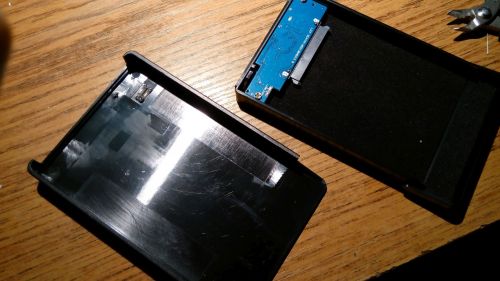

King Unique #2911 üzenetére
Lötyögött az rendesen, emelgetéskor is simán lehetett hallani, hogy kopog a fém házon a hdd. De nem végeztem rajta fárasztó kísérletet, heti 1-2 alkalommal lett elővéve szóval azt se lehet mondani, hogy az állandó hurcibálástól gyengült el a forrasztás.
King Unique
Akkor ezek szerint nem volt ami tartsa és kiékelje a merevlemezt benne. Nem lötyögött függőlegesen? Nálam az N Drive rack volt hasonló. Annak sincs a hátuljában szivacs, ezért csak a SATA csatlakozó tartja a merevlemezt és kicsit lötyög is. Bár az a PCB-vel egy síkban van.
Benez
King Unique #2909 üzenetére
Én nem találtam benne szivacsot, viszont más portálokon nagyon panaszkodnak az usb csati ugyanilyen jellegű tönkremenetelére, ezzel nekem nem volt még bajom mivel hetente max kétszer használom.
Benez
King Unique #2905 üzenetére
Igen, a sata csati rajtamaradt a hdd-n a forrasztásoknál letörte, mert ennél a rack-nél a csatlakozó nem a pcb síkjában van hanem fölötte valamennyivel. Ezért pontosan eltalálták azt az állapotot, hogy mindegy hogyan rakod bele akkora rés van alatta, hogy a csatlakozón lóg az egész
Lefotóznám de mivel ismerősöm megforrasztotta mikroszkóp alatt és sikerült is visszatennem antisztatikus habbal alábélelve, félek, hogy amikor kihúznám megint leszakítaná ez egész csatlakozót most olyan paszentos. -
King Unique
Pedig jóféle külső ház és ilyenre nem panaszkodtak eddig. Maga a SATA csatlakozó teljesen letört a rack PCB-ről?
Az azért ilyen kis esésnél durva. Ha még a műanyag foglalat pattan el, mint nálam, az más [link].
Amúgy nincs hátul szivacs, illetve maga a rack, belső méretei annyival nagyobbak a HDD-nél? -
