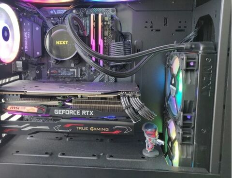

HA végig olvastad volna amit írtam, nem az én gépem van a képen, hanem egy a netről levadászott képet linlektem, mert a sajátomat még nem szereltem be és pont azért kérdeztem, hogy ne essek hibába.
DE avval amúgy is tisztába vagyok amit írtál, mert lentebb már megbeszéltük Találtgyerekkel ( 18460-as hsznben ) hogy a pumpának lejjebb kell lennie mint a radiátorból kijövő csőnek.
A kérdésem arra irányult, hogy nem gáz-e ha a venti nem a radiátor előtt van hanem mögötte ahogy a képen látszik. - elnézését, hogy kiakadtam, nem vagyok hozzászokva ph-n az ilyen jellegű hsz-ekhez. Mondjuk nem is igazán kérdezek már, pont az ilyenek miatt.De hál istennek vannak még normális emberek MaddeNNNN és Találtgyerek-személyében akik ismételten teljesen kulturáltan leírták mi a probléma a képen lévő szereléssel.
Köszönöm nektek.
az egyértelművé vált hogy, befele kell nekik szívni hisz a hátsó és felső fog kifújni akkor
Azért szeretném, hogy a ventik belül legyenek, hogy látszódjon az rgb.
HTPC-ről van szó amibe egy 1600AF van , talán együtt tud élni a rosszabb hatásfokkal, viszont design szempontjából nekem számít. -
Találtgyerek
Ezek szerint a radiátor még feljebb lesz ugye?
Mármint, hogy nem szerelted be.
Én befelé fújatnám inkább a levegőt a radiátoron keresztül. Így a videokártya is kap egy kis légmozgás, mégha nem is a legfrissebb, de jobb mint a semmi.
Amennyiben mindenképp kifelé akarod fújatni a levegőt, akkor ugyanúgy bentről fújasd ki fele a radiátoron keresztül a levegőt. Jobb a ventik hatásfoka általában, ha átnyomják a levegőt a radiátoron, mintha átszívják. -

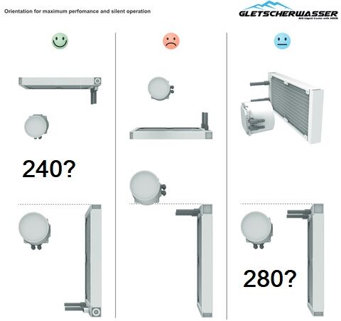

MaddeNNNN
első dolog: maga a radiátor elhelyezése sem jó, mert így a pumpa van a rendszer legmagasabb pontján és a benne lévő levegő buborékok mindig a legmagasabb pontra fognak menni ami egyrészt ront a hűtőképességen, másrészt mivel a víz egy lubrikáló közeg így a pumpa idő előtt meghalna.
annyiban tudsz javítani rajta, hogy a radiátort magasabbra szereled mint a pumpa. így a levegő buborékok a radiátorban maradnak, vagy ha elég hosszú a 2 cső akkor meg is fordíthatod a radiátort, hogy a csövek legyenek alul. így már nem számít hogy magasabban van a pumpa, mert a buborékok nem tudnak oda jutni.második dolog: front panel elhelyezésnél általában a konvencionális elől beszív és hátul/felül kífúj elrendezés az ajánlott. így a 2 ventidnek kívülről kell befelé szívnia a levegőt ami hátul és felül távozik. ha kifelé fújna akkor a vga-d meleg levegőjét tolná át a radiátoron, így viszont a kinti hideg levegőt szívja rá.

még nem szereltem be, de úgy szerelném hogy a radiátor kerülne a ház felfogatására, a ventik pedig a radiátorra úgy, hogy kifele tolnák át a radiátoron.
keresgéltem a weben és pont így tenném be:
Kérdés, hogy ez így jó-e? Ventinek kifele kellene átfújnia a radin, vagy szivnia kellene át a radin keresztül.
Remélem nem túl bonyolultan fogalmaztam meg ? -
G4ga
Találtgyerek #18460 üzenetére
picit visszakanyarodva ehhez a poszthoz, lenne egy kérdésem.
Úgy döntöttem, hogy a HTPC is be AIO-zom.
H510-m van ahova az elejébe vettem egy 280-as NZXT-t.
Az elrendezés az tiszta sor, a linkelt kép alapján.
Kérdésem az lenne hogy a venti ilyen esetben hogy jobb?Én úgy raknám, hogy a ventik a radi mögött lennének. az jó úgy?
kifele kell fujnia vagy befele kell fujnia?
Elnézést a lama kérdésért. -

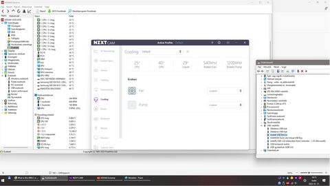

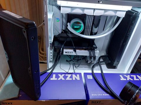

jokeph #18772 üzenetére
Olyan bonyolult cuccok nincsenek benne, valószínű ez a kerék selejtes. Tear-Down of NZXT Kraken X63 Liquid Cooler - YouTube
Ez ugye közeli felvétel, ha az oldalüveg fent van, onnantól fülig van kb. 70-80 centi, a proci pumpája így alig hallható ezen a fordulaton, de semmi zavaró még 100-on se, de annyin úgy se járatom. Az új meg már 60-tól kihallatszik a berregésével.
Amúgy ezt RMA-ban küldte a gyártó, kezdem azt hinni, hogy ilyenkor nem a legjobb példányokat küldik, amit tavaly küldtek annak hibás az egyik RGB csatornája (sárga a fehér), de legalább csendes. Kérdeztem, mit lehet vele csinálni, küldenek újat, oké, erre küldték ezt. Remélem ez is csere ok, mert így eladni se tudom, a gyártó meg lóg a depozit árával.
De legalább az RMA-ból komplett nagykert nyithatok lassan annyi venti, kábel, csavar, felfogató marad meg.

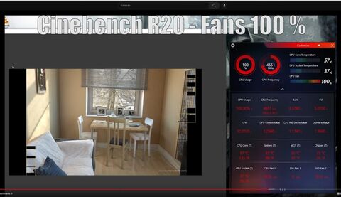

Floyd80
Szerintetek mitől lehet ennyivel zajosabb egy új pumpa (X63) ugyanazon fordulaton? Ez itt pl. egy 80%-on lévő összehasonlítás: elején fél percig a procin lévő X63-as (az két hónapos kb. alig van hangja), utána az új, erősebb berregéssel, majd egymásra kapcsolva.
https://www.dropbox.com/s/180kzmj0ockcnf5/RPM%2080.mp4?dl=0
Buborék elvileg nincs a rendszerben (felráztam, meg járatva volt órákat 100%-on, csövek alul), nem tudom, hogy lehet ennyivel másabb hangja. Olyan mintha rezonálna belülről, de ha rászorítok kézzel, akkor se változik.

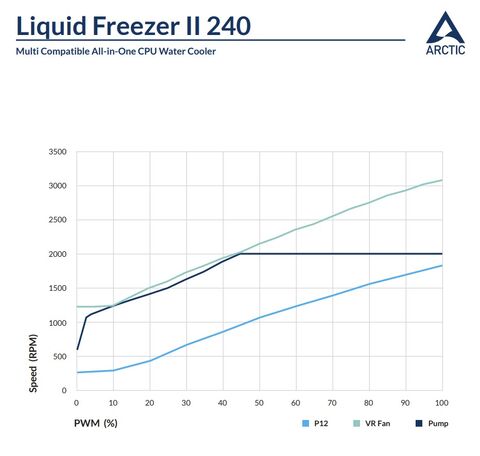

Biga123
csak hogy pontot tegyek az AC LFII pumpasebesség és pwm összefüggésre:
Forrás
Ergo olyan 45% nál éri el a max tempót a pumpa -

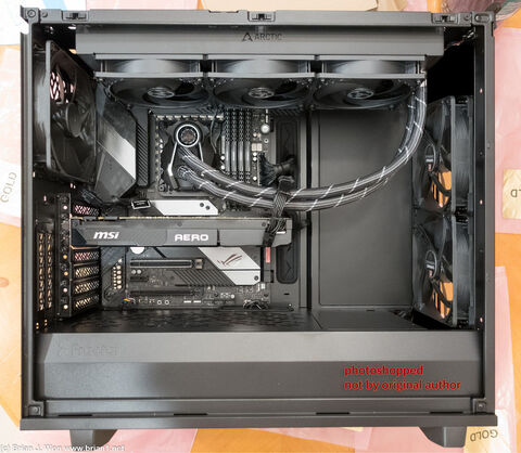

Közben megtaláltam az arcstechnica topicot ahonnan a kép származik és elnézve a többi képet van hely bőven magasabb ramoknak is. Gondolom 420-as AIO-nál már lehetnek gondok.
Akkor most már csak várnom kell, hogy mindenből legyen készlet.
fatal`
Találtgyerek #18741 üzenetére
Milyen magas ramjaid vannak? A képen pont nem látszik, hogy mekkorák és mennyi hely van még.
Még a Fractal AIO-ját néztem (Celsius+ S36 Dynamic), de sokkal drágább.
Az Arctic-hoz (bár éppen ez sem nagyon kapható sehol, hasonlóan a házhoz) adják már az 1700-as lefogatót?

alpenföhn gletscherwasser 280 -at vásárolt innen már valaki?
Véleményt kérnék róla, kissé borsos az ára, ha nem elég hatékony akkor inkább másra tenném le a voksom.
280-as radi fér el felül, igy azok között nézelődök.
Ha csendes és hatékony akkor melyik a legmegfelelőbb választás? Árban 60k fölé nem mennék.

Köszönöm mindenkinek a segítséget!
A képen látható módon átrendeztem a gépet. A Lian Li o11 air mini 2db, gyári 140-es ventijét raktam eredetileg alulra. Most kivettem ezt a kettőt és helyettük beszereltem az 5. Arctic P12-t is, így alul van 1, felül 2, oldalt 2. Felülre sajnos az alaplap hűtőbordája miatt nem fér el a 280as AIO (túl vastag) még akkor se, hogyha egy osztással lejjebb teszem a lapot. Ez életem legdrágább háza, de egyszerűen imádom. Annyira át lehet alakítani mindent benne, hogy az hihetetlen...az üveg oldalon kívül minden oldalt mesh van és mocskos hűtést lehet belerakni. Alulra a 2. venti nem fért el a csövek miatt. Hogyha újra venném a szettet, 240-es aio-t vennék az biztos. Azt oldalra, felülre vagy előre is be lehetett volna szerelni...
A lényeg, hogy valóban megszűnt a bugyogás, ahogy javasoltátok és ahogy a netes manual is írja, illetve néztem GamersNexus videóját aki ugyancsak azokat javasolja, amiket ti. Szóval a hűtés marad.
Kérdés viszont: se az alaplap manualban se az aio manualban nem egyértelmű, hogy hova mit kéne kötni. Itt olvasgattam de még így se nyugat-német.
Elnézést, de a csatlakozó megnevezéseket nem ismerem...Szóval a pumpának az alaplapra dugható csatiját rádugtam az egyből mellette lévő cpu fan header-re. A pumpából kijövő másik csatit összedugtam a radiátorból (vagyis a radiátor és csövek csatlakozásától kijövő) kábellel. Illetve a radiátorból kijövő 2. csatit összedugtam a ventiktől jövő csatikkal (soros kapcsolással). Jelenlegi problémám, hogy van szintúgy kettő female venti csatlakozó, ami szerintem a ledeké (ugyanolyan csati, amit már egyszer összedugtam a pumpa és a radiátor között), de ezek nem érnek el a lapon a "led header-ig". Még nem teljesen beszerelt, lerögzített állapotban odapróbáltam a led header-höz az sorba kapcsolt "lednek titulált csatit" és bekapcsoláskor világított is...szóval az tuti a ledé. Majd veszek egy ilyen toldót, de addig is az a kérdésem, hogy nem tudom a többi csatit jól kötöttem-e be? PWM-t még nem próbálgattam, tök friss windows, időm se sok volt. Nem értem, hogy a pumpából kijövő másik csatit össze kell-e dugni a radiátorral, és ha igen, minek? Ha nem, akkor mindkét tyúkbél hova kéne csatlakozzon? Pls helpSzerk: 18714 spleenszuru:
Mit értesz az alatt, hogy a pumpa fan-t (vagy chassis?) a BIOS-ban DC módra kell állítani? -
MaddeNNNN
spleenszuru #18714 üzenetére
Pumpa menjen a cpu fanba, a ventik pedig valamelyik chassis fanba.
Ha nincs terheles nalam pl csak 70%on megy a pumpa, ahogy eler 60 fok fole akkor kapcsol 100%ra. -
Win-T
Igen, a ház előlapján van három ventillátor, a hátoldalon egy, és akkor még a radiátoron ugye kettő a géplak tetején, világít az összes mint a karácsonyfa.
Akkor biztosan ez a helyzet, a két chassis fanra rárakták az elő és hátlapi ventiket, a radiátoroknak meg gondolom a tápról adtak valahonnan delejt és mennek folyamat maximumon szabályozás nélkül.
A pumpás kérdésre megköszönném ha valaki megnyugtató választ adna mielőtt tényleg valami hülyeséget csinálunk.Még egy noob kérdés: A hiányzó AIO csatlakozó az mi célt szolgálna ha lenne?
spleenszuru

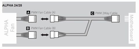

Ezen a képen én csak venti ábrákat látok. Remélhetőleg ott van az az Y elosztó, PCX-ék csak nem sajnálták ki...
Viszont, nézem az alaplap spec listáját, úgy fest nincs rajta AIO csatlakozó:1 x CPU Fan connector(s)
2 x Chassis Fan connector(s)Tehát, az marad, hogy a ventiket az Y-al bedugod a CPU FAN csatlakozóba, úgy már menni fog a szabályozás. Ezen kívül van még 2 rendszerhűtő csati a lapon. Mindegyik 4 pines PWM/DC supporttal.
A pumpa pedig mehet az egyik chassis fan csatiba, és a BIOS-ban DC módra állítva. A pumpa úgyis mehet folyamatosan 100%-on. -> Ehhez a mondathoz megvárnék egy itteni profit, hogy biztosan szabad-e, én úgy tudom, igen.

Win-T
spleenszuru #18712 üzenetére
Manualt ha jól értem akkor így lenne jó a bekötés:
De most a pumpa van csak a CPU Fan konnektorra kötve, nem látok sehol ilyen Y elosztót amibe a venillátorok csatlakoznának. Viszont akkor nem tudom azok honnan kapják a villanyt, tényleg szét kell bontani a kötegelést basszus.
De zavaros kicsit, mert az fix, hogy 3 pines csatlakozó van most az alaplapra kötve, te is írod, hogy 3 pines látszik a videóban, de itt az ábrán meg 4 pines minden. Hármassal is működik a fordulatszám szabályzás? (Elnézést ha értetlen vagyok, most van először dolgom vízhűtéssel.)Szerk: Illetve most esik le, hogy én lehet félreértem nagyon a dolgot. A pumpa kábelja megy az alaplapi CPU Fan csatlakozóra oké. A ventillátorokat másikra kellene kötni az alaplapon (Valamelyik chassisra mondjuk?) és semmi közük a CPU Fanhoz?
spleenszuru
Itt látszik, hogy a hűtő ventijei bizony 4 pinesek. Sajnos azt nem látom egy videóban sem, hogy a pumpa csati hány pines, mindenesetre a Zalman hivatalos oldalán a ventikre PWM vezérlést ír.
Szerintem mégiscsak érdemes lenne kibogozni a sok kanócot, mi hova lett bedugva.Szerk.: itt látszik, a pumpa 3 pines. Akkor lehet felcserélték az AIO és a CPU FAN csatikat.

Floyd80
rvn_10 #18708 üzenetére

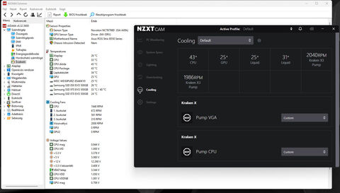

Aida-nak mutatni kellene, már 8 éve benne van a plug-in.
NZXT Kraken Monitoring - Hardware monitoring - AIDA64 Discussion Forum
Dragon3000 #18707 üzenetére
NZXT GRID+ V3 vezérlővel lehet vezérelni.
[link] -
