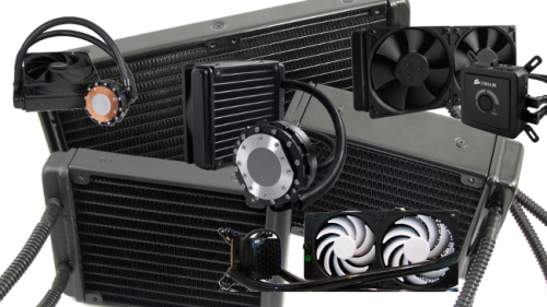

Kompakt vízhűtők: általában itt készre szerelt rendszerekről beszélhetünk, ami 1db radiátorból + a hozzá tartozó ventilátorból, 1db a CPU/GPU blokkba épített pumpából és természetesen a csövezésükből állnak.
Ezek a hűtési megoldások körülbelül félúton állhatnak a léghűtők és a komplexebb vízhűtő rendszerek között, ezt mutatja az áruk és a teljesítményük is. Külön törődést nem igényelnek, készre szerelt és feltöltött állapotban vásárolhatóak meg, nekünk felhasználóknak már csak a gépházba történő beszerelést kell elvégeznünk. Persze nagyon sokféle létezik belőlük mind a márkák, mind a felépítésük tekintetében:
- egy vagy több ventilátoros
- a radiátoron lévő ventilátorok méretbeli és teljesítménybeli különbsége
- szimpla, dupla vagy tripla radiátoros
- a radiátorok vastagsága között is van különbség
- bővíthető kivitelek
- stb. ...Természetesen léteznek professzionális léghűtések is, így joggal tehetjük fel a kérdést, hogy mi szükség is lehet ezekre a kompakt vízhűtőkre. Nos, sok esetben jobban szerepelnek a legjobb léghűtőktől is, bár ez már inkább a drágább és minőségi, nagyobb kompaktokra igaz. Illetve a feeling-je és az egyszerűsége ami magával ragadja az embert és nem mellesleg egy jó rendszer esetében a hangtalan működés. Itt jegyezném meg, hogy sok esetben a gyártók által mellékelt radiátorra szerelt ventilátorok nem felelnek meg a "csendes" kritériumoknak, bár ez elég szubjektív dolog. Szerencsére a ventilátorok a kompaktok nagy részénél cserélhetőek, így akit zavar a a hangjuk, nyugodtan lecserélheti.
Ezen vízhűtő egységek esetében nincs szükség külön külső tápra a meghajtásukhoz, a pumpák vagy a molex csatlakozóról vagy az alaplapi ventilátor csatlakozóról tudják felvenni a szükséges áramot, utóbbi esetben a terhelés/hőfok függvényében szabályozható a teljesítményük.Amit még fontos megemlíteni, az a beépítés, szerelhetőség. Természetesen a legkisebb kompakt esetében is egy viszonylag nagy és összetett szerkezetről beszélünk, ezért fontos, hogy kényelmesen elférjen a házunkban. A beépítést tekintve jópár megoldás létezik (pl.: hátra, fentre, előre, stb. ..), mindenképp figyelembe kell vennünk pár dolgot:
1, a radiátorban lévő folyadékszint a pumpa felett helyezkedjen el - elkerülvén az esetleges levegősödést
2, a radiátor olyan helyre kerüljön, hogy a rá szerelt ventilátor tudjon hőt elvonni - a radiátorra szerelt ventilátor, ne a VGA-ról lefújt forró levegőt préselje át a radiátoron
3, megfelelően jól szellőző ház - mivel a belső levegővel történik a radiátoron a hőelvonásSokak félelme a vizes rendszer esetében a hűtőfolyadék szivárgása, erre a kompaktok esetében talán nem is érdemes említést tenni, hiszen abszolút nem jellemző rájuk, ettől függetlenül mindenki fokozott figyelemmel üzemeltesse a saját rendszerét.
