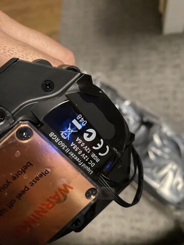

Jah bahh.. hat majd meglátjuk L. Kapok cserét holnap vagy holnap után.. gondoltam rá h megnézem a csavart de ki tudja mennyi folyt ki belőle.. inkább nem bántom.

Jam és rev2-es változat.
Amint időm engedi..
Megpróbálom ma összerakni, de nem valószínű, hogy eljutok odáig.

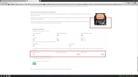

fudi2002 #17848 üzenetére
Lehet elbeszélünk egymás mellett.

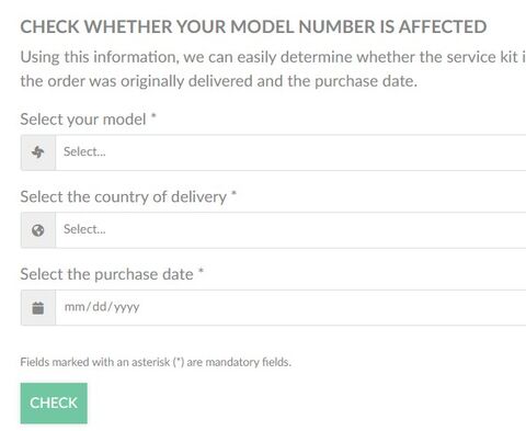

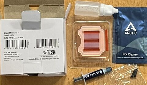

Fölső: MY LIQUID FREEZER II AFFECTED?
Alsó: HOW TO SEND IN YOUR PRODUCT FOR SERVICE?
Szerintem a fölsővel is meg tudod checkolni h érintett e a cuccod, (és az lenne az alapértelmezett) DE itt csak vásárlási dátumot kér, tipust és vásárlási országot.
Az alsó inkább arra vonatkozik ha visza akarod küldeni , hogy ők cseréljék ki neked. Itt szerintem már egy garancia érvényességi ellenőrzés is van. (amúgy az a 021 a motoron valszinüleg egy sima gyártási év)
De teljesen mindegy mert tényleg küldik a motyót és nem nagy cucc kicserélni. -

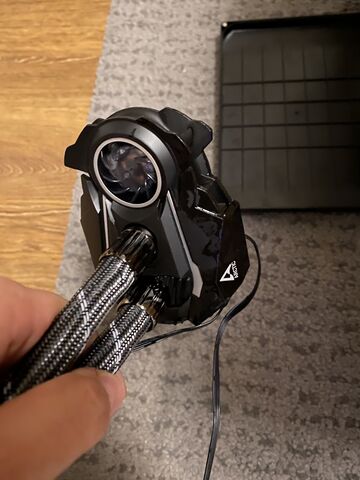

Ma érkezik elvileg, nagyon kiváncsi vagyok. Mondjuk tesztelni lehet, hogy csak hétvégén lesz idom, de majd meglátjuk.
fudi2002
jokeph #17847 üzenetére
Ha azt csinálnátok amit leírtam akkor esetleg még működne is a dolog. (ez nem feltétlen csak Neked szól)
Meglestem 1 perce, tessék:Ez itt az alsó űrlap amivel le tudod csekkolni, hogy téged érint vagy sem a probléma. Itt meg tudod adni a számot miután kitöltötted a dátumot, meg a típust és kiírja hogy köll vagy nem.
A felső űrlap pedig a rendeléses rész, oda nem kell semmi gyakorlatilag. (igen, minden bizonygatás nélkül is elküldik, de ezt is leírtam már)
Nem a felső űrlapról megy a diszkurzus továbbra sem, hanem az alsóról, mivel az volt a kérdés, hogy lehet megállapítani hogy érintett-e a terméked vagy sem.
fudi2002
Dragon3000 #17845 üzenetére
Nem. Legalábbis mikor én tölöttem így volt. Próbáld ki az alsót töltögesd ki, fel fogja dobni hogy írd be azt a számot. Képpel mutatja majd pontosan mit.

Igen ezen én is elgondolkoztam , ez az ellenőrzés így nem sokat ér szvsz.
fudi2002
Dragon3000 #17839 üzenetére
Az amit csináltam. Nem voltam érintett, de lekértem magamnak 1et. Minden gond nélkül kiküldték. Simán kiküldik ingyé ilyenkor is.

ScomComputer #17835 üzenetére
Jah ezt a videót néztem.
Új, boltból jön.

Kb egy órát még vártam rá és már nem éreztem nedvesnek. Remélem nem lesz vele gond. Itt egy cb23 10 perces stress. Jobb oldali a régi tömítéssel bal oldali az új. Kb ugyanazok a hőfokok sőt még az újjal 1 fokkal magasabb max hőmérsékletet kaptam, viszont maga rendszer is magasabb hőfokról indult mert befűtöttem kicsit a szobában.

Minél előbb nézd meg,nálam több darab is volt,egyik sem szivárgott...jól raktad össze,a csavarok hossza nem egyforma...
s.bala31
Nemrég kicseréltem. Nálam nem volt lerakódás. Valamennyi folyadékot cseppentettem bele. Viszont most hogy visszaraktam a cpu-ra kis nedvességet érzek a pumpa alján. Várjak még vele hátha megszűnik vagy inkább szedjem le és esetleg csökkentsek a folyadék szinten?

ScomComputer
A Liquid Freezer II Service Kit-hez:
Cseréltem 5db-ot,ismerősöké akiknek én szereltem gépet és belestek az időszakba,nyilván elvállalom...ezek mint augusztus végi kérelem beadások voltak és a múlthéten(3db) illetve a héten tegnap jött 2db...csak annyit,vegyétek ki a gépből és rázogassátok kicsit úgy ,hogy a pumpa legyen felül,oda menjen a levegő,az 5-ből 3-ba belement majdnem az egész tartalék folyadék amit küldtek..2-be kb. a fele...úgy,hogy tágulási légrés is maradt még bőven bennük...az egyik haver azt mondja jobb lett a hűtéshatásfoka is... -
