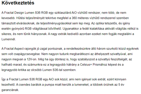

JanR
A Fractal Lumen V2-ők mennyire ajánlottak, kerülendők?

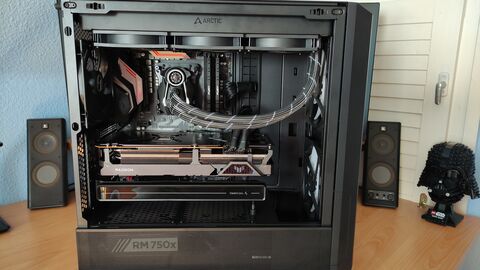

JanR
Dragon3000 #19422 üzenetére
Csak a gyári 3 venti van rádugva, ahogy "a dobozba volt".
Ötletem sincs, hogy mitől lehet, viszont az fix, hogy a pumpa nem indul el. Ha már megy, akkor nincs semmi gondom, brutálisan jól hűti a cpu-t. Eddig a Noctua-val semmi ilyen nem volt, nyílván ott csak 1 darab venti pörgött oszt' jónapot.Az a bajom, hogy tudnám azt csinálni, hogy a pumpát rádugom az aio_pump-ra, a ventiket meg külöm vezérlem, de nemár..
JanR
joysefke #19420 üzenetére
Én is néztem mit ír a gyártói oldal. Erősen gondolkodom rajta, hogy visszaviszem, még bőven 14 napon belül vagyok. Mindegy, most ha így megy jó vagyok.. holnap úgy is kiderül egy hidegindításnál. De a következő ilyennél biztosan visszaküldöm a boltba, aztán nálam így le is szerepel az arctic..
joysefke
Igen így gondoltam. akkor nincs ötletem.
Én próbáltam nálam sys fan csatin 0% PWM-mel is megy és vissza is jelez. cpu fan csatin is megy 0%-PWM mellett, de ott nem jelez vissza illetve a FanControl szoftver alacsony PWM beállítások mellett kiírja, hogy valami "felülbírálja".
szerintem ennek a spec sheet alapján nem így kéne működnie (második oldal):
Spec_Sheet_Liquid_Freezer_II_420_EN_update.pdf (arctic.de)lehet hogy a BIOS trollkodik alacsony PWM mellett
Esetleg rakd fel a FanControl-t és nézd meg, hogy Windows alól mit enged. Elég ügyes progi, bár nagy reményeket nem fűznék a dologhoz.
Rem0o/FanControl.Releases: This is the release repository for Fan Control, a highly customizable fan controlling software for Windows. (github.com) -
JanR
joysefke
Micsurin #19414 üzenetére
A képen a bal oldali volt túl magas, a jobb oldali pedig most simán jó.
G.SKILL Announces Trident Z5 Neo & Flare X5 Series DDR5 Memory, Designed for AMD Ryzen 7000 Series Processors - G.SKILL International Enterprise Co., Ltd. (gskill.com)a gyártó szerint 44mm vs 33mm magasság
egyébként itt sok minden van "élőben":
Completed Builds - PCPartPicker -
joysefke
Belőttem pwm-re és ott már elve nem 0% volt az "alap"-ja. Így kézzel is éreztem, hogy elindul a pumpa.
Igen, valószínűleg a BIOS nem engedi, hogy 0-ra le legyen húzva a PWM jel a CPU csatin, ezzel is védi a procit. házventi csatlakozón valószínűleg engedne 0%-os PWM jelet (BIOS setupból vagy oprendszer alól). Az AIO-d 0%-os PWM jellel sem állna le, hanem a saját tényleges minimumán menne ami ugye a legalacsonyabb zajszintet jelenti. Itt 200rpm környékén mennek a ventik (legalábbis a 120-as A-RGB) és a pumpa is minimumon van.
JanR
joysefke #19409 üzenetére
Nekem az Asus hagyja, hogy elinduljon a gép cpu_fan nélkül, csak rinyál, hogy nincs hűtő, de az is kikapcsolható.
Auto-detect-en volt amúgy a csati, de akkor ezek szerit DC-re állította. Belőttem pwm-re és ott már elve nem 0% volt az "alap"-ja. Így kézzel is éreztem, hogy elindul a pumpa.
joysefke
Na mindjárt teszek egy próbát.
Ha megfogod a slaggot, akkor enyhén érezned kellene, hogy áramlik benne a folyadék.
Szerintem menet közben is át tudod dugni AiO_pump-ról cpu vagy házventi csatlakozásra.
Nekem Tomahawk van szóval nem tudom a tied hogyan működik, de az eddigiek alapján gondolom, hogy engedi elindítani a gépet anélkül, hogy a CPU venticsatlakozóra lenne valami dugva.
Én miután sikerült belőni a cpu venticsatlakozót, megpróbálnám sima házventi csatlakozóval is, mégpedig azért mert ott nagyobb eséllyel van teljes kontrollod, a házventiket jó eséllyel engedi 0% PWM-re levinni a BIOS, CPU venticsatlakozonál viszont ez nem feltétlenül teljesül.
A Liquid Freezer II képes 0% PWM jellel is működni, azt maga bírálja felül.
JanR
4 leállítás és újraindítás után is jó. Szóval a pumpa nem indult el.
Köszi a tippet joysefke! -
JanR
joysefke #19406 üzenetére
Én ebből azt szűröm le, hogy nem megy a pumpa. Elképzelhető hogy DC -re van állítva a vezérlés és olyan alacsonyra hogy nem tudja elindítani a pumpát?
Pont ugyan ez jutott eszembe most. Mert a ventiket elindítja azonnal, és a cpu hőmérséklet is ingadozik 85-100 fok között (éppen nem kapcsol le - nyugi nem hajtom így a gépet). Viszont először elindult úgy a gép, hogy rádugtam a cpu_fan csatira. Leállítás után viszont azonnal rossz volt. Valszeg' a ventiket elindítja, a pumpát meg nem. AiO_pump-on meg elindítja a pumát is, csak ugye a ventik 1800 rpm-en forognak és hát, hangos

JanR
Már napok óta bújom a netet, de sehol nem találkoztam még ilyen hibával.
Vettem egy Arctic LF II 420-as hűtőt. Ezt rákötöttem ag alaplapom aio_pump csatijára. Utána vettem észre, hogy ez nem "szabályoz", 100%-on pörgeti a ventiket. Átdugtam a "cpu_fan" csatiba, ugye ami pwm-be szabályoz. Na most akkor. Azóta valami "szar". Ha a cpu_fan csatin van az aio, akkor azonnal 90 fok fölé megy a proci hőmérséklet. Ha visszadugom az aio_pump-ra, akkor minden hibátlan, hüvös, jól hűt, DE HANGOS. Létezik, hogy a pumpa szar?
Már próbáltam bios resetet, aztan frissítést, újrapasztázást. Átdugtam cha_fan1-re, ami ugyan úgy pwm, semmi. Ha a cpu_fan csatin van a hűtés, azonnal 90 fok a procim.
Alaplap: Asus B760-F (strix)
Cpu: 13700k
A hűtő meg amit írtam.A gép kb. fél éves és eddig egy Noctua D15 volt rajta, amit a hangja miatt gondoltam lecserélni, mert ha melegedett a cpu, akkor azért lett szép szélzaja a hűtőnek. De ilyen gondom sosem volt.
Valakinek valami ötlete? Aio_pump csati "ignorálást" próbáltam, az sem segít. Vagy valami bug lesz, vagy a pumpa lesz a ludas, mert aio_pump csatin mindig jó. Ha más pwm-re rakom, akkor pedig nem. Pedig hallom elindulni a pumpát és a ventik is forognak.
