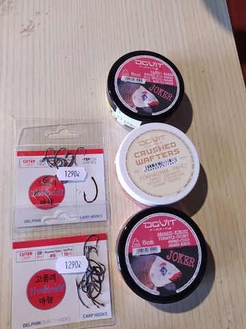

Dovit újdonságok meg pár pontyos kampó beszerezve. Próba hamarosan.Sajnos tóra nem lehet még jegyet venni, mert megkezdtem volna ilyen időben a szezont. Éljen a jóidő, meg a tavalyi szabadság!

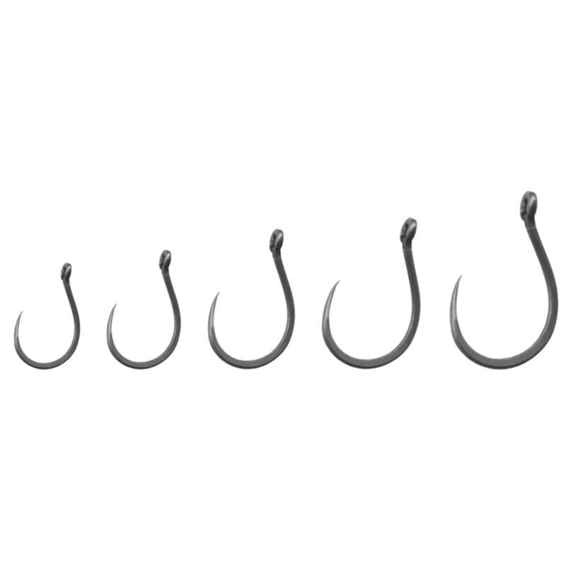

A szakáll nélküli horgokhoz ...
Tegnap belemerültem a kérdésbe , és arra a következtetést vontam le , hogy a horog szára minél rövidebb annál jobb .
Nyilván itt is fontos , hogy hol akad és mekkora húst fog .

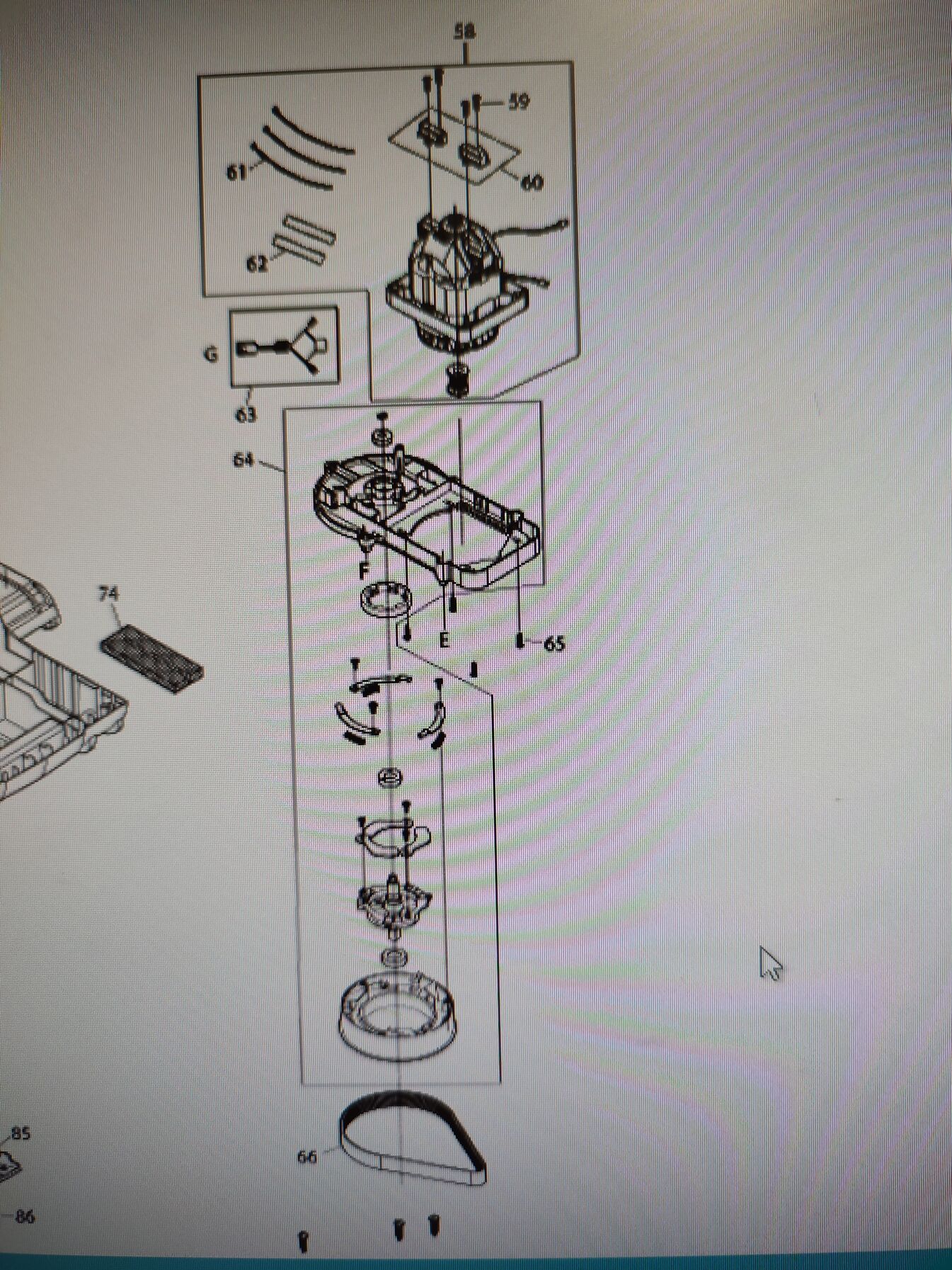

Grillo #82573 üzenetére
Előtte járd körbe a témát. Manapság divat az elektromos fűnyírókba szénkefés motort és szíjhajtást szerelni, időzített bomba. És mindegy hogy Makita, Bosch stb, sz@r az összes. Tapasztalatból mondom, kisgép szervizes vagyok.
Steady által linkelt gépek jónak tűnnek, indukciós (aszinkron) motor, direkt hajtás. Az ilyen örök élet. -

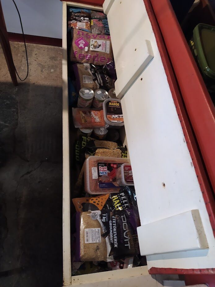

Legmegdöbbentőbb felfedezés, mennyi etetőanyagot bespájzoltam. Pecaboltos látogatáskor csak egy etetőanyagot szoktam venni...Na sokszor voltam pecaboltba.Tavalyi aktivitással számolva 1,5- 2 évnyi etetőanyagot spejzoltam be. LIDl-es konzervkukorica több zsugorral (Még 249 ft-os áron). Szerencsére 2025-ig jó.
Azt hiszem vissza kell fognom magam, gyűjtögető vagyok. Lányom piperepolcát elnézve (Kb 200 körömlakk) volt kitől örökölnöm....Vagy neki volt....
