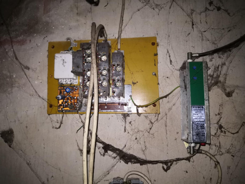

Így már világos ezzel a képpel, ez a komplett cucc a műholdas adókat keverte be a sima födi tv adások mellé. Ezt egy az egyben érdemes így eladni, haszna nincs sok.
És igen, az antenna jó eséllyel jó, esetleg vevőfejet kell cserélni benne. Elsőnek egy távolabbi kép is elég róla. Ha felmégy akkor a fókuszpontban lévő vevőjfejet fotózd le, ha esetleg találsz rajta címkét/feliratot, azt is.
Amint írtam, attól függően h kb. merre laksz, 1 vagy több antennát is érdemes lehet beállítani. Egy szaki mindenképpen kell aki belövi jó irányba és szintezi az erősítőt (ha még működik és jó is). Amúgy az elgondolás jó, mindig jó ha van tartalékba. Volt már hogy egész hétvégén le volt halva a kábeltv (akár a net is régen), sokszor jól jött hogy volt B tervMeg a nagy tv toronyoknál van tartalék betáp, meg generátor is úgy tudom ha bármi gond lenne jó ideig tud még menni a földi tv/rádió róluk.

Nem mondom hogy teljesen értem 100 %-ig amit írtál, de indulásnak jó nekem+ Infók a leírásodhoz:
Ahol a keverőscsatornák vannak, meg az analóg műholdas tunerek, azok egy teljesen külön melléképületben vannak! (Műhely/garázs). Arra van feltéve a nagy parabola , készítek majd közeli képet róla. Tehát a 2. képen és a 4. képen lévő dolgok az egy dobozban vannak, össze vannak kötve:
Tehát azt mondod hogy:
ha jó a parabola, akkor csak összekötöm egy set-top boxal majd jöhet a TV , vagy újabb TV és elvileg foghatok néhány adót?Az antenna a főépületben van és alatta a padlástérben a 3. képen látható eszközök.
Amúgy az egész ház a felújításkor újra lett koax kábelezve, lent is meg az emeleten is, minden be lett húzva védőcsőbe a szobákba.Igen fel akarnám éleszteni, mert gondoltam jól jöhet majd egyszer tartalék megoldásnak, ha lelövik a digitális eszközöket vagy szükségállapot lesz vagy háborús helyzet vagy ilyesmi....bár lehet ezekkel se megyek sokra akkor, nemtudom
Összességében ide lehet kerítenem kellene egy emberkét aki vágja ezt a témát és segítene fizikálisan újraéleszteni ez, nyilván nem ingyen.

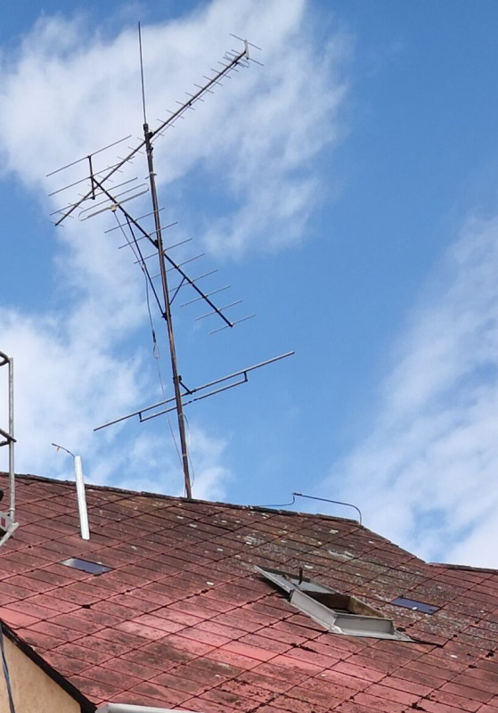

A 3 antenna közül, a legalsó az kuka (le van törve róla minden elem), a legfelső viszont használható még, meg a középső is. Esetleg új szimmetrizáló kell rá (ez egy kis panel, amibe az antenna fém eleme megy bele 2 csavarral és kijön a koax kábel belőle /bele kell kötni/). Szerintem érdemes meghagyni, akár be is kötni, legyen ott mindenhol a jel, ahol kellhet. Ha meg Telekom van, mivel az IPTV, a földi antenna jelét betudod kötni a tv-be és az ingyenes adók jönnek rajta (Mindigtv, lásd itt a táblázat eleje). Ha esetleg határ közelében, vagy nagyobb város közelében laksz, esetleg szomszédos ország vagy nagyobb város tv-je is fogható (de ha írsz egy települést, meg tudjuk írni van-e esély ezekre). Egyébként elnézve a képeket komolyan fel volt építve itt minden, akitől vetted valszeg kábeltv/antenna szerelő lehetett.

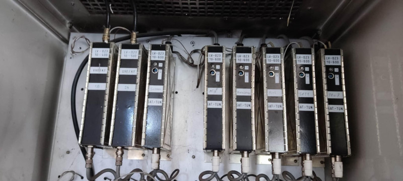

A 2. képen analóg műholdas tunerek (vevők) vannak, azért van SAT-TUN a címkéken, meg rá is volt írva melyik-melyik adót fogja (MTV, Eurosport, RTL, SAT1, stb..). Analóg műholdas tv már nincs, így ez kompletten már sajnos semit nem tud fogni. De kidobás helyett javaslom, tedd fel hirdetésben valahova, akit érdekel a szakma, lehet vevő lesz rá jelképes összegért.
Viszont a parabola ha jó állapotban van (nincs horpadva), akkor 99% használható. Digitális műholdvevővel (vagy ha újabb tv-d van, van beépített vevője, SAT bemenet) sok ingyenes, HD adó is elérhető (persze nagyrészt német, angol, stb. külfüldiek). Ha érdekel, fotózd le az antennát is és megírom mennyire használható, esetleg kell-e rajta fej csere, stb.

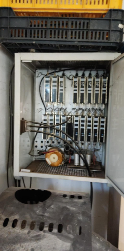

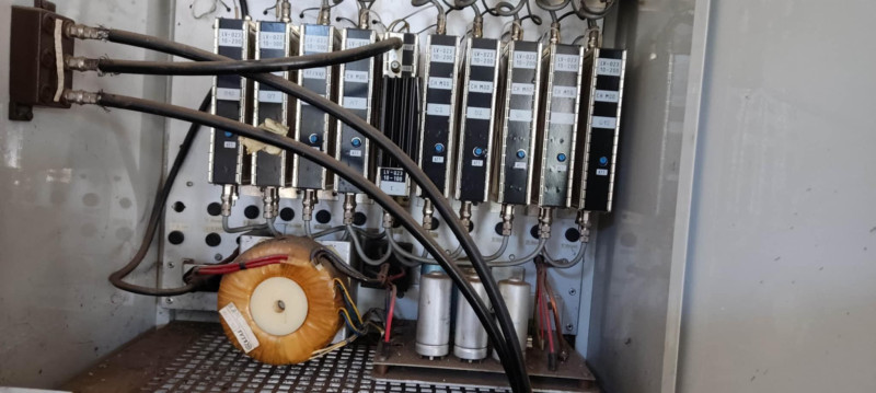

Ahogy kinéztem, a 3. képen a zöld egy antenna erősítő, ez használható természetesen, mellette balra meg egy csengőtrafó/reduktor van (fehér doboz), az csinál 230V-ból, max 13V váltóáramot, alatta meg az a panel egynirányítja és alakítja 24V-ra, mert az erősítőnek a címke szerint az kell és egy kábel megy át hozzá. A 3 barna cucc nem tudom mi lehet pontosan, de valszeg azok is erősítők vagy keverőfokozatok. Az látszik, hogy gondolom a 2 koax megy bele ami lóg előtte, alul össze van kötve és talán a jobb szélső tetején van az elmenő (alul össze vannak kötve).
Az utolsó képen meg ha jól sejtem csatorna keverők vannak, amik adott bementei jelet másik csatornára (frekvenciára) modulálnak, ezek használhatók szerintem most is. Ebbe gondolom az antennák kábele megy bele, nem (vagy a kábeltv)? A középső meg itt is egy erősítő lehet, a nagy hűtőborda miatt (meg alatta a trafó is ehhez is kell), meg onnan jön ki a rövid koax, ami balra bemegy egy 2-es elosztóba és onnan megy valahova tovább.
Az viszont biztos, hogy a kábeltv csak úgy nem volt összekötve a parabolával, vagy a keverőbe ment be, vagy esetleg ún. diplexerrel lehetett összekötve esetleg (mivel a kábeltv/földi antenna jele eltérő frekvencián van mint a műholdas, egy megfelelő közösítő szűrővel 1 kábelen lehet vinni, csak a kábel elején és végén is kell 1-1 ilyen szűrő/ vagy fali aljzat a tv-nél).
Ha érdekel a téma és fel akarod éleszteni a rendszert, fotózd le a koax kábelt milyen ami a szobákba megy, ha van akkor fali aljzatot, koax elosztókat, stb.. sokminden képről is eldönthető, jó-e még. Persze van amit próbálni kell. De ahogy írtam, a képek alapján elég jól ki volt ez építve, valószínű a többi elem is jó. Ettől függetlenül tetőn kívül az antennákhoz 100% új kábelezés és szimmtrizáló (balun trafó) kell, ezeket megeszi az idő. Beltéren már jobb a helyzet, de pl. kábelek újra blankolása, csatlakozó csere elkélhet azért. Erősítők tápja szintén lehet megfáradt, annak cseréje/javításra lehet.
De egyébként erősítő nélkül is megoldható simán 2-3 felé egy antenna osztása, így olcsón első ránézésre kevesebb mint 10k-ból kihozható a felújítás. Ha kicsit komolyabban akarod, vagy esetleg a parabolát is bekötnéd lehet több lesz, de ha dobsz fel a többi elemről is képet, azokra is tudok írni. -

Három témában kérnék egy kis szakértést:1. (1. és harmadik kép)
A nemrég vásárolt ingatlanunk tetején van egy ilyen képen látható tetőantenna + a padláson valamilyen antenna erősítő.
Több irányba ki van építve a koax kábelezés a padláson.
Jelenleg használaton kívül van az antenna, kérdésem hogy érdemes megtartani? Mire lehet esetleg jó még? Ti mire használnátok?
Esetleg tartalék megoldásnak valamire, nehezebb időkre? :)

A műhelyemben találtam egy ilyen dobozt felerősítve a falra. A melléképület tetején pedig van egy jó nagy (1-2 méter átmérőjű parabola)
Ezzel mi a helyzet, pontosabban mi lehet ez? Műholdas Tv adások fogására építették?
Érdemes lehet beröffenteni? Szívesen kipróbálnám. Működhet? Ha igen, mi kellhet hozzá a TV-n kívül? :)3.

garga01
Ja így már értem, 50m elég sok, az csillapít nagyon és ott csökken a jel sokat.
Pl. itt és itt tudsz venni. Mindkettőnél a modem az RF OUT1-re megy, a többi RF kimenetre a tv-k, RF IN-re meg a bejövő koax kábel. Az első linken lévő annyiból jobb, hogy abba közvetlen be tudsz kötni mindent, nem kell külön osztás (RF OUT2-3-4-re mehetnek a tv-k).
Viszont az erősítés beállításához lehet kell majd a szaki. -
