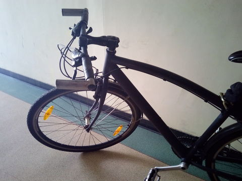

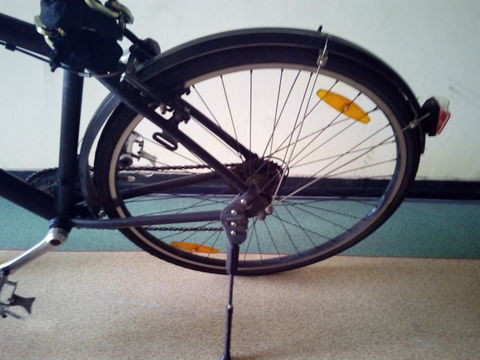

Én ilyen görbe vázú Alboint nem is látok neten, csak az újat. Mindegy. Az erkélyes tárolás nem nagy előny. Illetve ha bármit cserélni kell, akkor jöhetnek meglepetések. Lánccsere 3-6000 Ft, hátsó sor csere 4-10e Ft, hajtókar, fékek, bowdenek, csapágyak, bármi lehet.
Ha jó haverok vagytok, és nem akarja egyik sem a másik kárát, akkor menjetek be egy szervizbe és kérjetek állapotfelmérést vagy egy nagy generált, az sosem árt. Mondanak rá egy szervizdíjat és megegyeztek a többin.
De így látatlanban, főleg ha nem alu szerintem 10-30e között valahol. Tényleg az állapoton függ. -

Shy: Az erkélyes tárolás nagy negatívum, és sok jót nem sejtet. Ezek a bringák nagyon le tudnak pusztulni, kívül, belül. Sajnos így látatlanban, senki nem fogja tudni neked megítélni. Csak abból tudok kiindulni, hogy kell neki egy nagy szerviz, az pedig nem olcsó. Pár alkatrész cserével, minimum 20 ezer ft.
A kérdés, hogy az első váltó problémát mi okozza? Lehet fékváltókar cserés, annak darabja 5000 ft. A kerék állapota is kérdéses, ha kuka az agy, akkor kell új kerék, aminek darabja 6-7 ezer ft. Kérdéses a külsők állapota, darabja minimum 3500ft. Egy teljes átbovdenezés biztos kell, ez 4000 ft. Kérdéses a hajtás állapota, lánc, sor, hajtómű. Sor kb 5000, lánc 2000. meg kell nézni a kormánycsapágyat is, ha azt is cseréni kell, akkor az is egy 3000-4000 ft-os tétel. Egy ilyesmi bringa újonnan 85-90 ezer ft. Érdemes átgondolni. -

6030D #113124 üzenetére

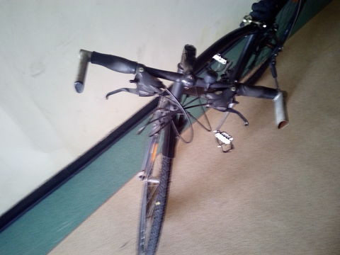

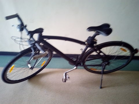

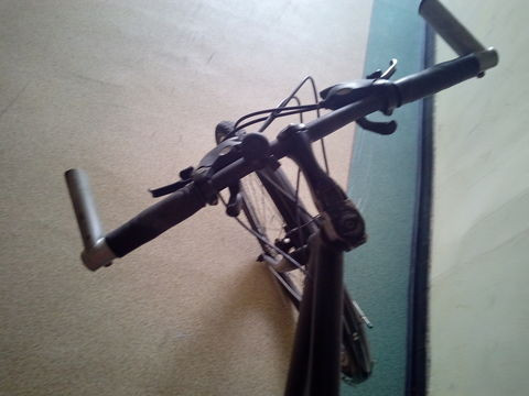

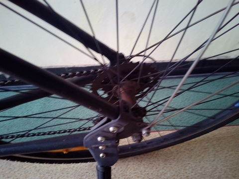

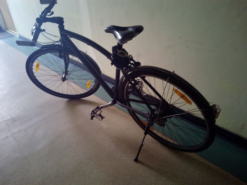

A tulaj azt mondja ez egy Gepida Alboin, kb 2005-ös, a rozsda a kormányon lévő szarvakon látok csak a kerékpár többi részén nem. Úgy tudom erkélyen volt tárolva, ami nyitott volt. Nem kellene pontos beárazás csak nem tudom eldönteni ez kb 10000, 20000, 30000, 40000 Ft-ot ér stb, nyilván egy rozsdahalmazt nem fogok megvenni, ütött kopott a váz a bal oldali váltóval gondok vannak az biztos szervízt igényel és kb ennyi az összkép. Ja és elméletileg acélból van nem aluminium.

Ha nem akarod terepen csapatni, én nem cserélném.Shy: homályos képről nehéz bármit mondani. Kellene vagy a pontos típus, vagy a főbb alkatrészek gyártója, kategóriája. Bár egy rozsdás bringa mindig necces, az nem a nappaliban lett rozsdás. Ha kívül van rozsda, akkor a csapágyakban is lehet.
tacto
Szia, biztos segitenenek, de a par nem reszletes, nem hajtasoldalrol keszult foto lehet, csak felelötlen velemenyeket szülne. Nem ismerem a modellt szemely szerint, aki igen, - es ha minden az eredeti allapotaban van - talan könnyebben hozzaszol. Ahogy nezem, többfele felszereltseggel, szettel aruljak, legalabbis mostansag. Ahogy nezem, talan regebbi Alivio, legalabbis a fekvaltokar?
Meg valami: biztos vagy benne, hogy nem alu? A vazscövek merete, formaja alapjan en megis arra gyanakszom. -
