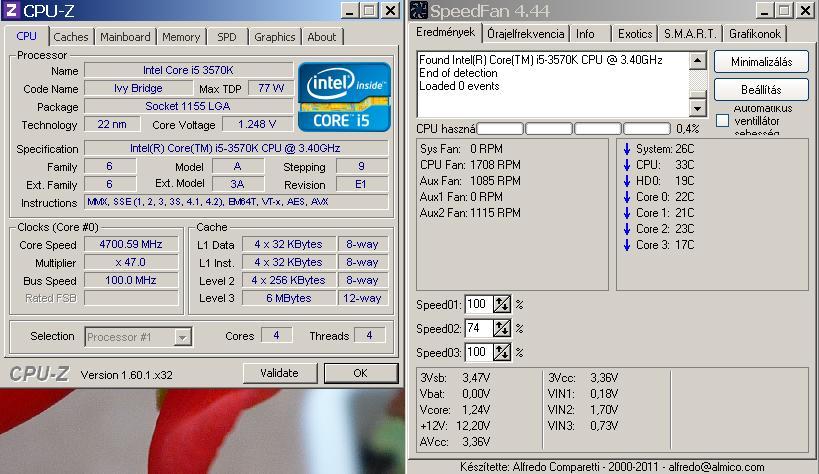

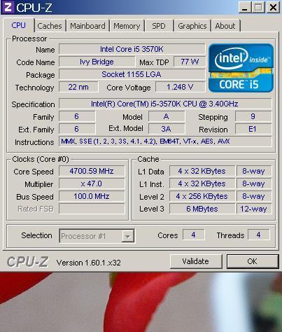

De miért 1.265V-on képes csak produkálni ezt a sebességet?!

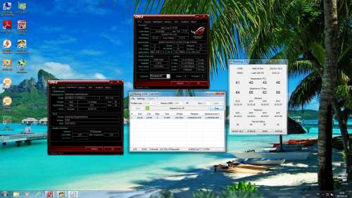

#35434496 #11655 üzenetére
- nagyon jók a hőmérsékleti adatok
- a 105,7GFlops érték alacsonynak tűnik, a 3770K@4.5ghz-hez képest.(#11503) *Tata*: 119,6GFlops (3570K@4.5ghz) és (#11487) opti06
(#11503) *Tata*: 117,7GFlops (3570K@4.4ghz)
(#11461) *Tata*: 115,5GFlops (3570K@4.3ghz) -
