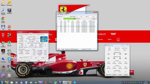

Cole86
Na csak megyeget valahogy..
Linx 20kör is lement.. eléggé stabilnak tűnik.
Lehet jól döntöttem ,h nem adtam el 65be, mivel vissza hossza a villanyszámlán idővel és még gyors is a kicsike.
Szerintem nem rossz eredmény. Várom a véleményeket, mennyire jó példányt fogtam ki? ilyen téren szerencsés a kezem
