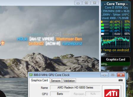

ha ott is számit itt is, szerintemCole86: hd4000
bf3 multi 25-40 na jó talán csak 30fps játszható szint fogjuk rá 1280x800, low-medium félbuta settingsbe

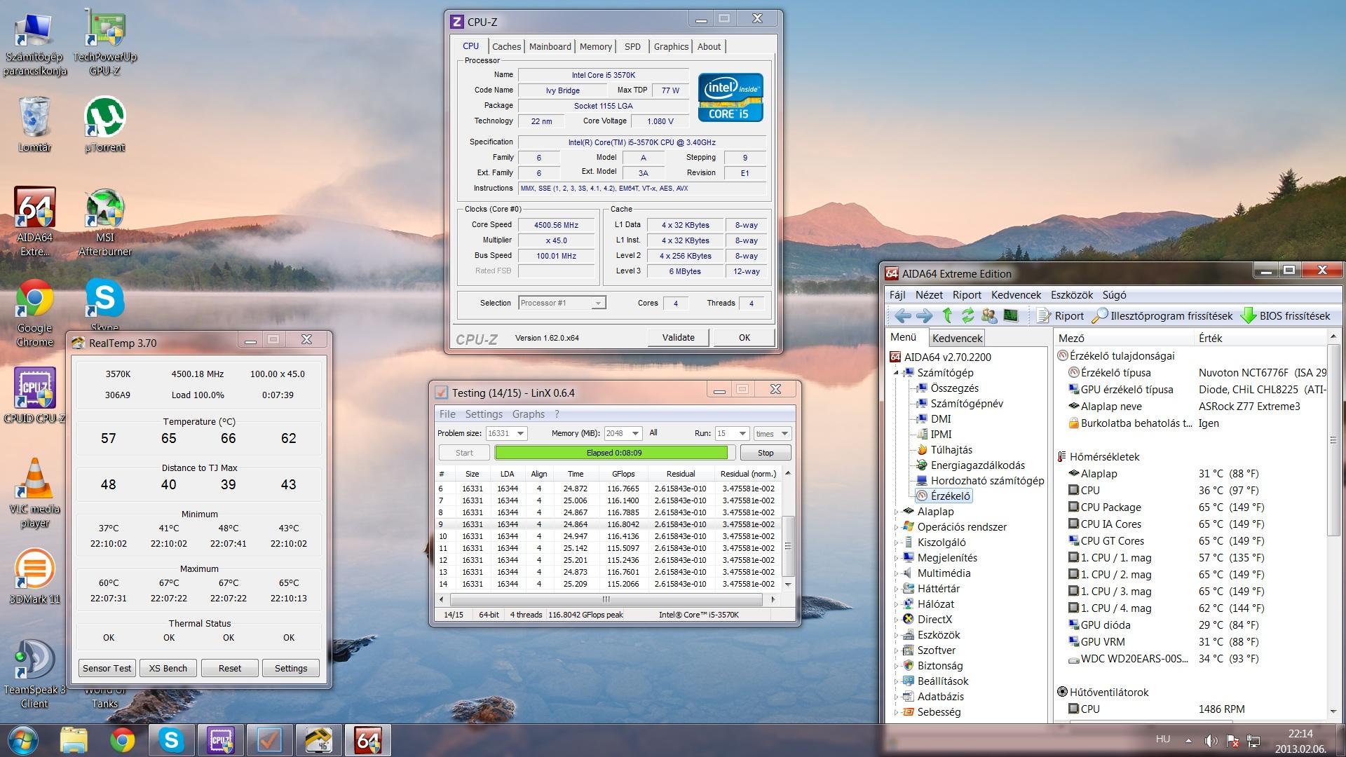

bandika0626
Próbálgatom én is a kis costás 3570K de egyelőre meg kell elégednem a 4.2GHZ-val. P95AVX alatt 75°C megy fel a kis TX3-mal ehhez 1.16V kell de lehet hogy még egy picit lehetne faragni, viszont videókonvertálás alatt ezzel a feszültséggel elhasal. 1.17V-on meg simán lefut az is. Valószínű ezek után, hogy nekem 4.5-hez 1.35V körül kell neki mert alatta mindig elbukik videókonvertálásnál.

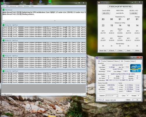

Hoorus
4,6-on megy 1,25 V-on, Max. 84 fok linx alatt.. Nem tudom, szerintem gyorsabb lett játékok alatt a gép. Farcry 3 eddig 3570K-val 54-56 fps volt, most meg 62-66..

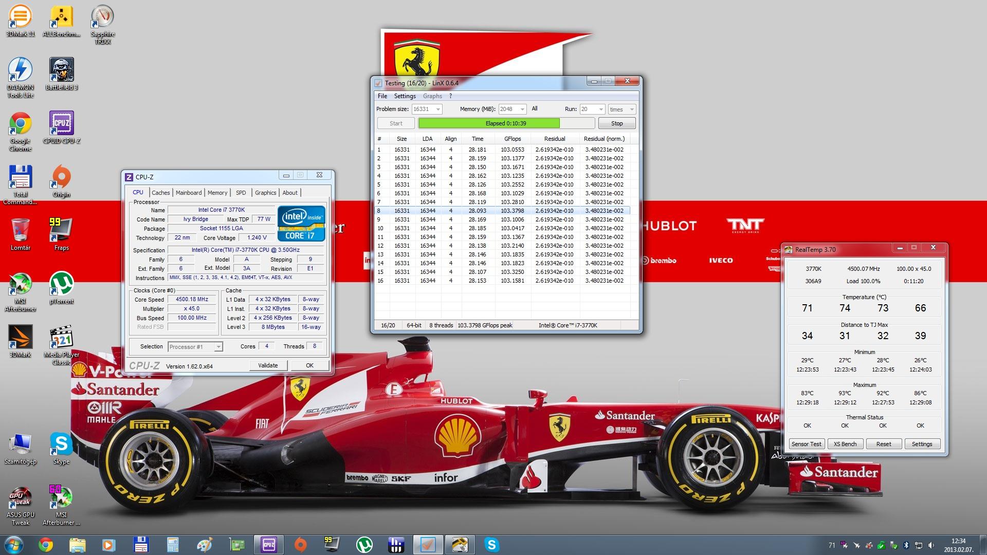

kovsol
kovsol #13319 üzenetére
Kíváncsiságból úgy random belőttem egy feszültséges 4700Mhz -nek. Még soha nem indítottam el így.
Meglepő, hogy ugyan annyira melegszik mint 4800-on. Úgy fest 4600Mhz ami után nagyon befűt az enyém.
4500 vs 4700
Na nem mintha mondjuk 4500 vagy 4600 Mhz nem lenne elég az egy kártyás rendszeremnek. Később GTX670 ugrik bele a gépbe, de annak is bőségesen elég lesz. 4800Mhz Crysis3 beta közben 66 fokig melegedett fel. -

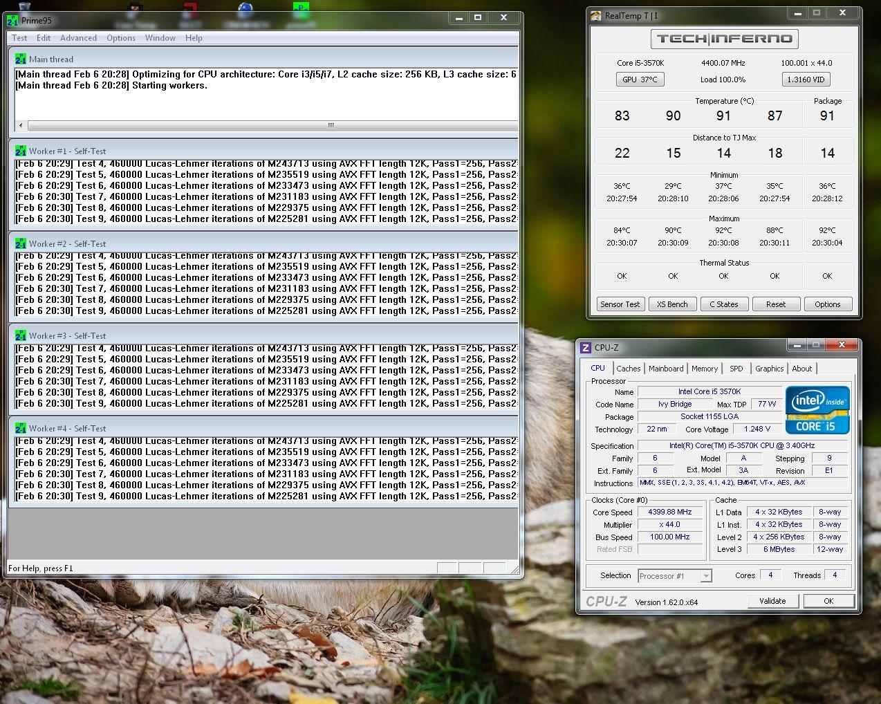

LeslieG Jr.
No teszteltem egy kicsit -0,020 offset 4.4GHz LLC Level 3.
Íme: 4.4GHz
#35434496
