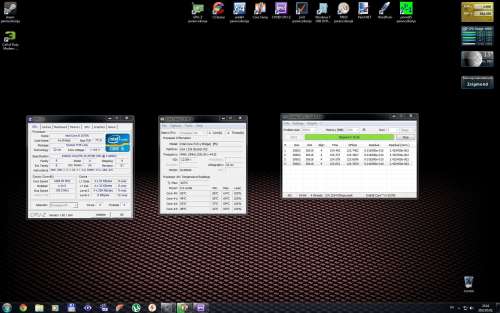

Közben megtaláltam a régi mentéseimet:
Ezt minek kupaktalanítani?

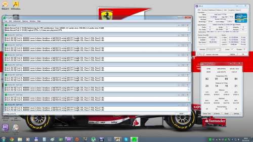

daveoff
daveoff
Nyáron sincs sokkal melegebb a szobában, sőt.....
De lehet inkább maradok a 4,4-nél, mert nekem a 90°C a lélektani határ linx-ben...

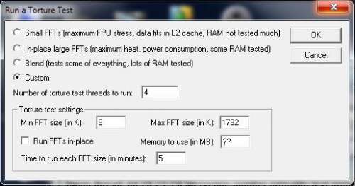

Mondjuk külföldi fórumokon szinte mindenki régi prime95-el tesztel, és az közel sem fűt ennyire, mint a linx avx! És a prime95-el ajánlják, hogy nem menjen 90°C fölé.... -

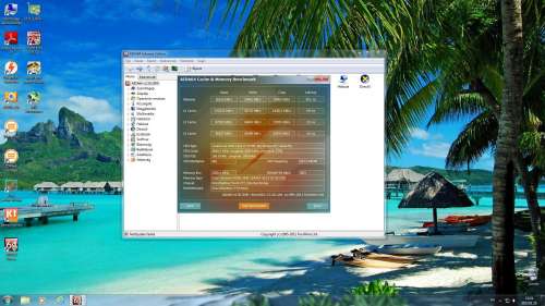

Most egy gyors mérést csináltam, ilyen beállításokkal 4096Mb rammal, ja és 8 szálon
