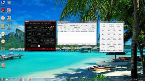

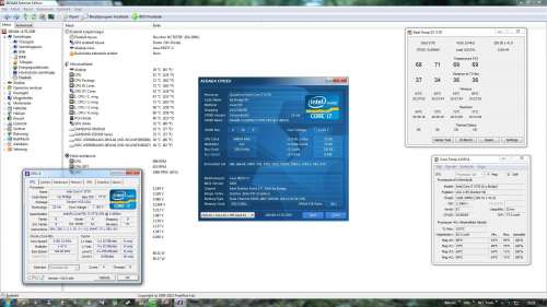

ÁdiBá
1,304V tesztelem a 4,5 Ghz et. Szépen viszi a Cucc a Prime95-öt (v27,9)
Ennyi bőven elég mert ahogy látom tényleg jobban melegszik mint a volt SB.
70-80 fok között ingázik a rendszer 28 fokos szobában.
Még picit lefele tornázom a feszültségeket inkább. -
