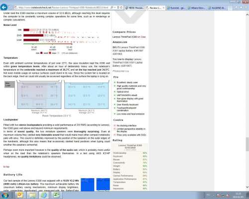

Displayport-tal például akadnának gondok szerintem, ha jól tudom X300-on nincs, de X301-en már van. Na, előbb legyen meg az X300, utána nekiállok körüljárni a témát, mert akkor ezek szerint nem olyan nagy hülyeség. X301 nagyon ritka és drága. Ha most sikerül jó áron leakasztanom egy X300-at, akkor 25-30eFt-ért nem hülyeség berendelni egy 301 lapot és utána még a 300-asat is el tudom adni 15-20eFt-ért e-bayen szerintem.

Az X300 renitens, két generáció között jelent meg: ThinkPad History

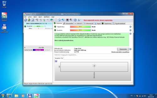

Szerintetek mennyit lehet kérni egy alig használt Intel 80GB-os 1.8"-os microSATA SSD-ért? 100/100-as, HDD Sentinel szerint össz-vissz 3napot ment. Típusa: Intel SSDSA1M080G2LE. Nem tudom, hogy X-18M, vagy X-25M, erre nem sikerült rájönnöm.
