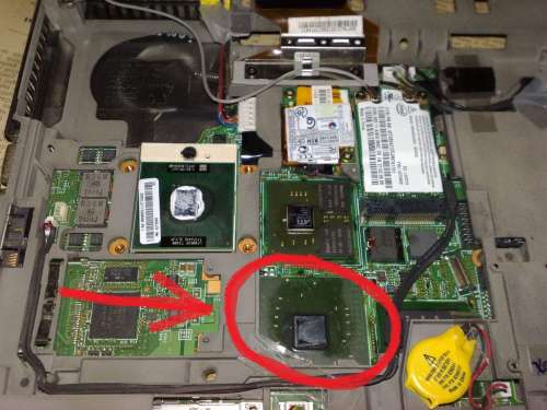

Sikerült megoldani a GPU melegedést
Az északi híd Gap Padját tettem a GPU-ra /az még eredeti gyári/, az újat pedig rátettem az északi hídra. A híd ugyanolyan hőmérsékleten maradt, a GPU renderelés teszt alatt max 90 fokig ment fel, tehát tökéletes lett -

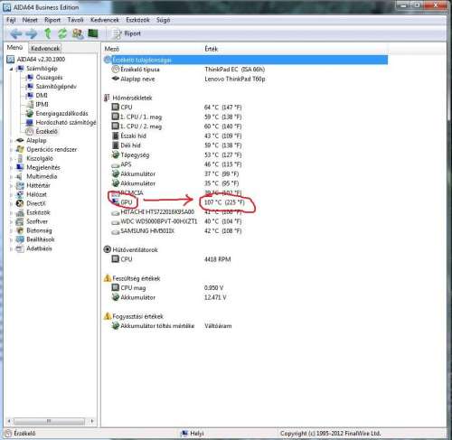

T60(p)-ban/ben mi ez a chip?
Melyik lenne ez a Chip az AIDA 64-ben?
Csak mert azon gondolkozok, hogy ha nem kell annak komoly hűtés, akkor arról áttenném az eredeti Gap Padot a GPU-ra, erre meg ráteszem az újat. Remélem egy próbát megér...
Gondolatok erről?
/Az első kép nem az én T60p-mről van, ez csak egy nálam járt T60-ról lőtt kép, de gondolom a Chip ugyanaz mindkét esetben/ -

A felületek összeérnek? Nem marad hézag közöttük? Ha nem, akkor próbáld meg másik gap paddal vagy helyettesítsd egy azonos magasságú rézlappal - ez esetben viszont kell paszta közéjük -.
xcds: gap padra felesleges a paszta, eleve olyan, mintha be lenne kenve valamilyen ragadós anyaggal, legalábbis a legtöbb. Egyébként azt hiszem először tett rá pasztát is, utána javasolták neki, hogy nem kell paszta, de ezek szerint a hőfokok nem javultak így sem.
Még az képzelhető el, hogy megfelelő érintkezés esetén a gap pad túl vastag, még vékonyabb kellene.

Vettem Gap Pad-ot a T60p-hez, lecseréltem a gyárit, ami szana-szét volt szakadozva. Csak a GPU-nál kellett cserélnem. Viszont most a GPU alapjáraton 79 fokon megy, az új Gap Pad előtt 65-ön döcögött. Ami még fura, hogy 720p videónál 90 fokon megy /1080p-nél 95 fok
/, amit eddig 70-75 fokon megoldott /GPU/. Mit tegyek? szar a Gap Pad?
(Gép frissen portalanítva és takarítva)
Paszta nincs a Gap Pad és a GPU között, 3,2 W/mK-s értékű Pad-ot vettem.
Mi lehet a probléma? Gyárilag milyen értékű Gap Pad van a T60p-kben? Vagy felejtsem el a Gap Pad-ot? -

wolfnet #42807 üzenetére
+1 nem kell azt a gap pad-ot eroltetni szerintem sem. Csak nem minden esetben lehet elhagyni. Van amikor a mechanika ugy van kitalalva, hogy belevan szamolva a gap pad par tizede is. Olyankor a csak paszta nem megoldas. De ebben az esetben valoszinu, hogy jobban jarsz ha nem vacakolsz vele hanem csak paszta, es gap pad nelkul direktbe. Tobbnyire en is kidobom a francba ha nem szukseges.
