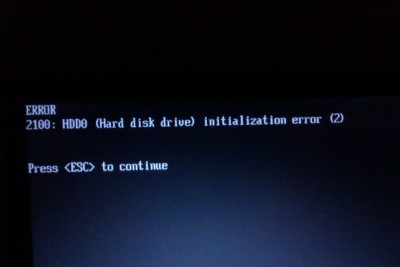

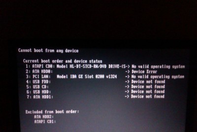

Hello.
IBM T60 a következő hibát produkálja.
Bekapcsolás után sípol egyet és ez a kép fogad:
Rámegyek, hogy ESC és ezt írja:
Ha kikapcsolom és újra bekapcsolom a gépet, akkor viszont már megy és elindul, meg ha újra indítom 10szer akkor is folyamatosan elindul.
Megfigyeltem, akkor jön elő ez a hiba, ha sokáig (néhány óráig) nem volt bekapcsolva.
HDD sentinel 100%-ra írja a vinyót, tehát elvileg az rendben van.
Mi lehet a gond?
eddie1978
Köszönöm a válaszokat!
Megnézem majd egy régebbivel. -

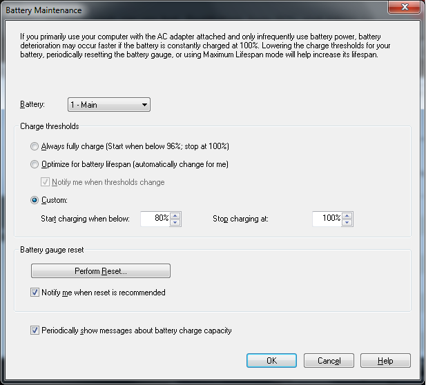

X200s legújab pm van fent. Beállítottam, hogy 80% alatt töltsön fel 100%-ra. Nem teszi a dolgát, hanem 80%-ig tölt és megáll. Mindhárom akksinál ez van.
Wtf? -

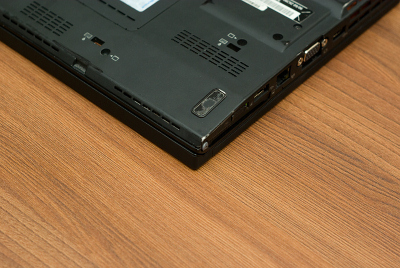

Van a gép elején egy izé, amiről nem tudom mi, ti biztos tudjátok.
A firewire (ha jól tudom) mellett jobbra a gép első élén..
Ezen a képen jól látszik.
Ez mi? Eleinte azt hittem kapcsoló, de nem csúsztatható semerre, a ledje nem aktív, kihúzni nem lehet.
Még lusta voltam user manualt keresni, ezt kivéve mindent sikerült azonosítani

FoxiestFox
#40270
Intel Dinamic Accelerator vagy hasonló
Turboboost elődje. Rmclockkal és egyéb sw-ekkel lehet managelni a feszt és órajeleket. IDa eléréséhez éppen elég annyi is, hogy max performance van beállítva a win sémában. -

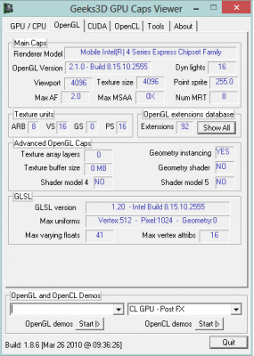

Eddig az alatt az 2 hét alatt mióta használom a W8-at nem használtam Open GL igényes alkalmazást.
Most hírtelen nem is volt más a gépemen csak a jó öreg CS 1.6 ami természetesen nem ment Open GL módban.
Kis guglizás után találtam egy moddolt W7 drivert amivel már működik is. Azért reméljük hogy lesz hivatalos update is.
Így most Open GL 2.1 kompatibilis lett.

audi100td: a win8 magától felismerte a 4500MHD-t nálam, teljesen hibátlan a működése
sőt még az x3100-al is simán megy barátnőm gépén
