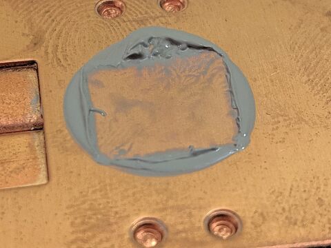

(#103391) Tikakukac: Közben kiderült az igazság a finoman túltolt mennyiségű pasztázásommal kapcsolatban is. A hűtő gyönyörűen kidolgozta oldalra a felesleges AC MX4-et, és szépen, hajszál vékonyan maradt csak, ahol kellett neki:
Fun fact: megjött az egy csöves hűtő, ugyan nem teljesen fair, mert arra egy közepes adag vatta újonan vett Thermal Grizzly Kryonautot raktam egy pár éves már bontott tubusból származó MX4 helyett, de majd 10 fokot nyertem azonos 2,8Ghz-en tesztelve.
Másik irányból nézve a régi két csövessel olyan bő 14W-ot lehetett meghűteni komolyabb throttling nélkül, az egy csöves viszont jónak tűnik 17-18-ra is, eddig nagyon tetszik nekem is, és a 6600U-nak is.
Lehet, nálam betegeskedett már a két csöves példány, de eddig ez nagyon tetszik, megérte a rálocsolt kb. 10 000 forintot. -

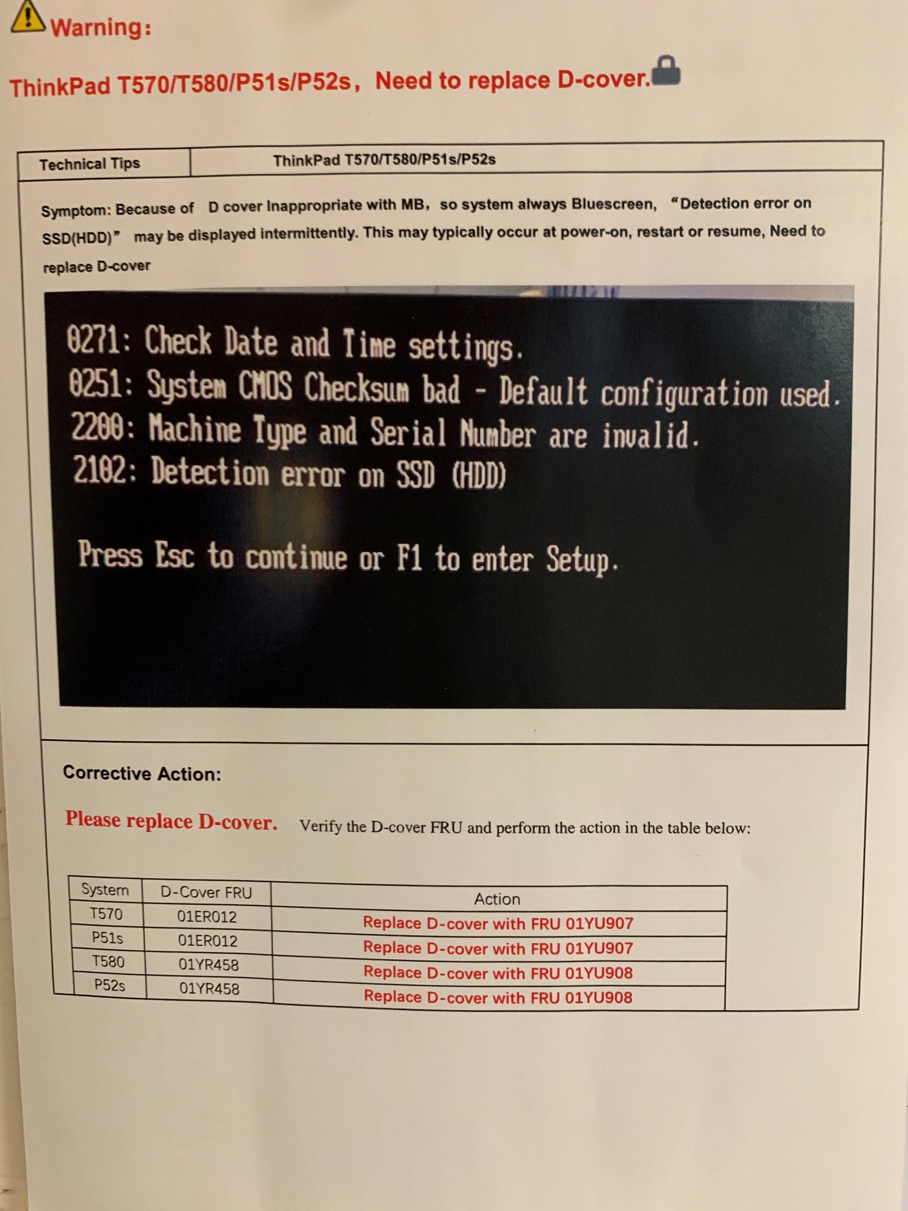

westlake #103406 üzenetére
Nem tűnik újkeletű dolognak 1éves kell legyen a service bulletin.
"There is a sevice bulitin that states to replace the motherboard AND bottom shell. The bottome shell has been redesigned using foam instead of the hard plasic ridge under the drive enclosure. Customer service knows this. The problem affects certian serial numbers of T570, T580, P51s and P52s machines. My P51s was services a couple months ago under warrenty. The drive ribbon cable is backing out of the motherboard edge connector"Ha már megsértette az alaplapot akkor azt is cserélni kell.
