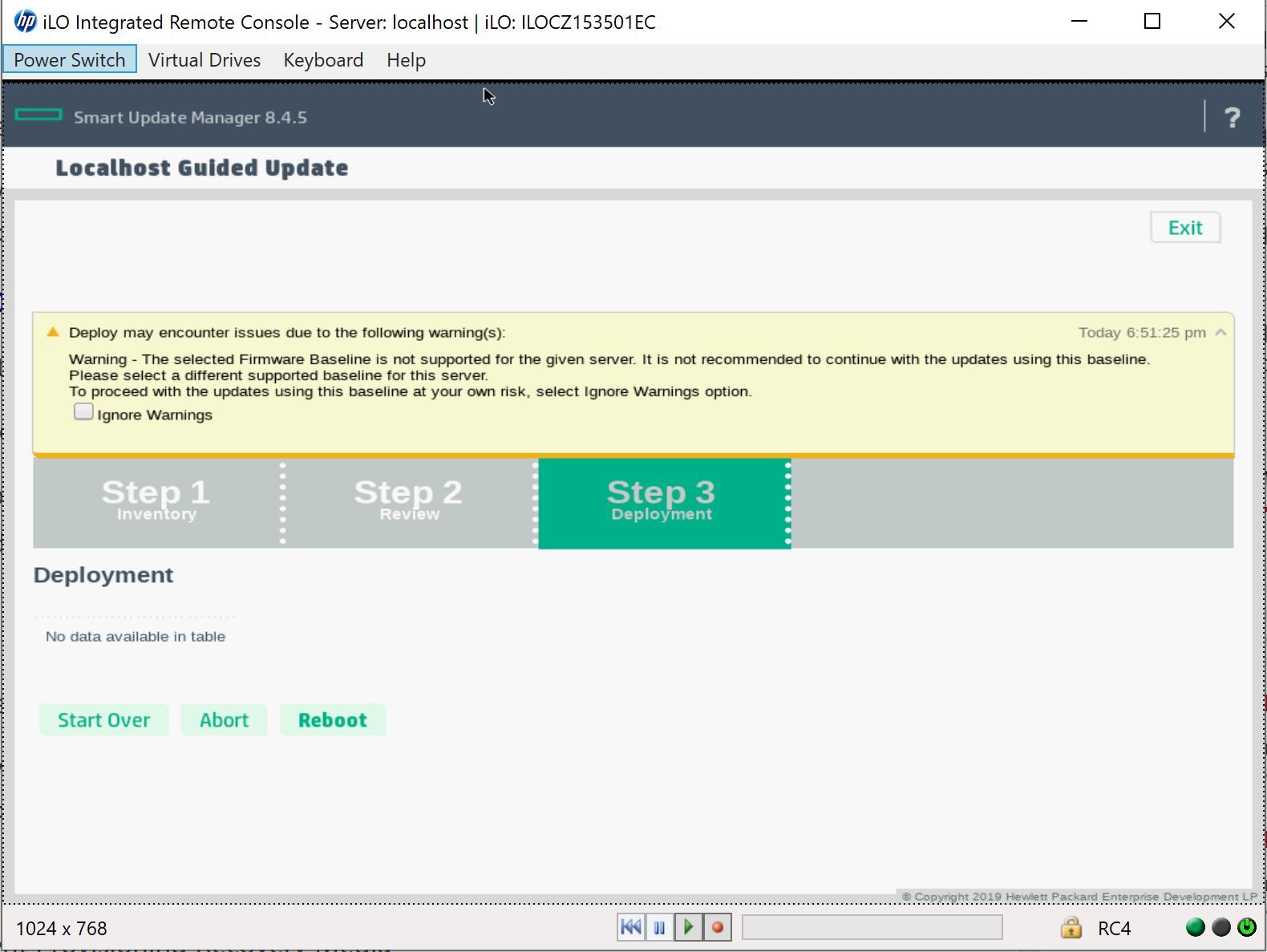

Próbáltam frissíteni az iLO-t a lenti 2.7-re, amit látszólag meg is csinál, de újraindítás után ugyanúgy 2.55-ös verziót mutat.
Fifi
Zizi123 #4106 üzenetére
Csak iLO frissítéshez nem kell újraindítani. Az iLO szolgáltatás automatikusan újraindul, de azonkívül, hogy kidob az iLO a gépen futó oprendszert és azok szolgáltatásait nem érinti, lehet menet közben frissíteni.
BIOS frissítéshez természetesen újra kell indítanod a szervert. Amíg nem indul újra, addig a régi BIOS "van érvényben".
kgymac
Szia,
A gen8 elég lassan indul, kapcsolgasd ki/be közben a monitorod vagy több bement esetén állítsd vissza vga-ra (az enyém 3 bemenet között ingázik, majd ha jókor kapcsol analóg vga-ra, már ott marad és lehet nézni/állítgatni a biost). Az F9 és az F11 csak pár másodpercre aktív a bios folyamat alatt, el kell kapni.
Vagy ilo-n keresztül, távoli konzollal, bár nekem mostanában egy win és/vagy java frissítés óta nem megy a távoli konzol (java-s). Elvileg csak TLS1.0-val megy, 1.1 és 1.2 tiltva (java és win beállításokban is), de mégsem működik.
