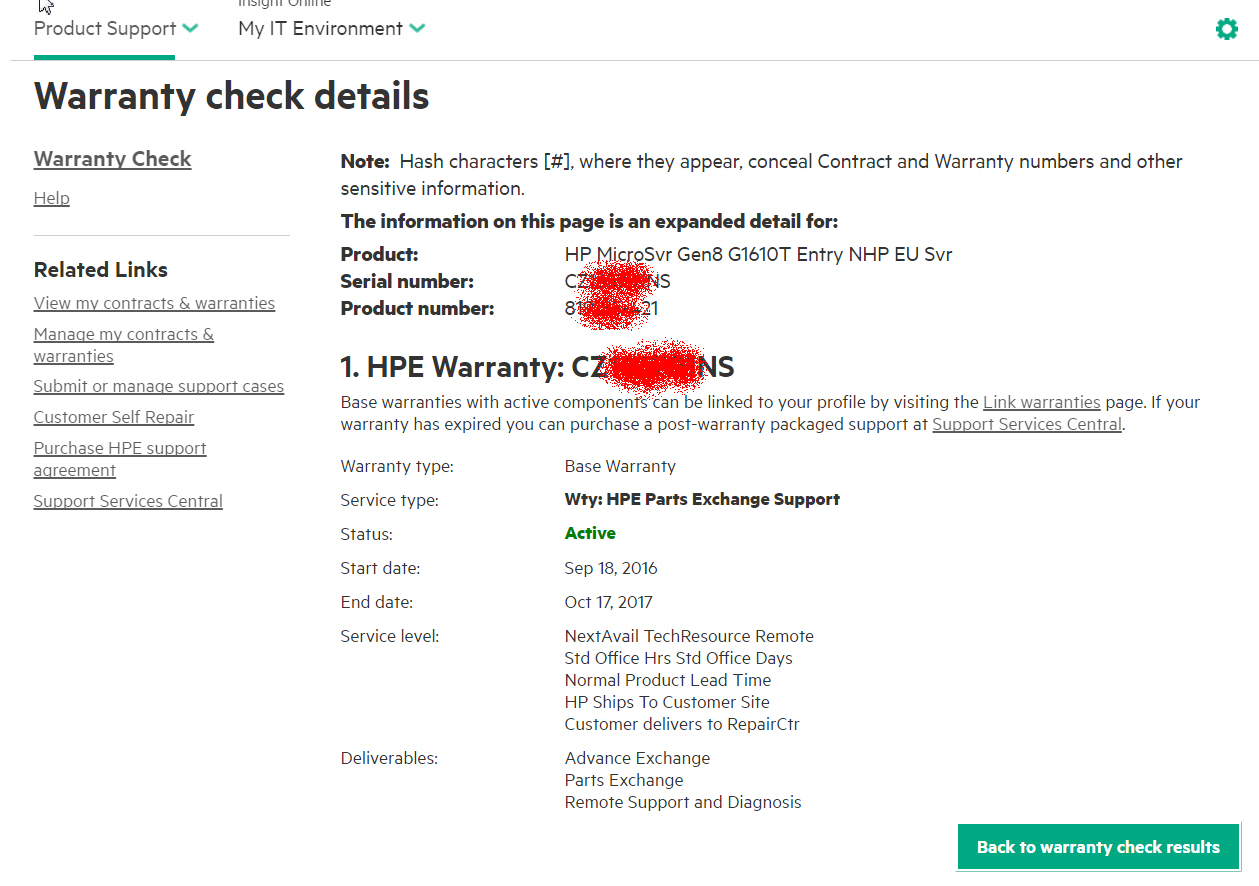

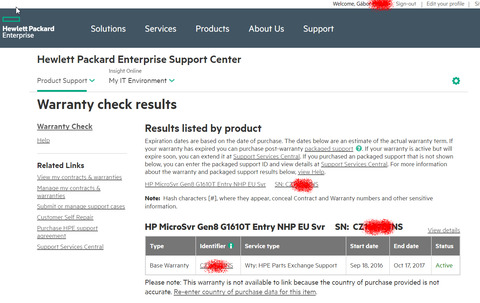

Faby
Erről a linkről indultam, amit korábban és most is linkeltél.
Ennek ellenére nem megy.Bejelentkezek, a HP passporttal.
Lekérdezem a garanciát, országnak Cseh Köztársaságot adom meg, mert az Alza.hu egy cseh webáruház, onnan vettem. a szériaszám CZ******NS, a garancia aktív, létezik, de valszeg itt a gond:
Please note: This warranty is not available to link because the country of purchase provided is not accurate.
De ezt a hibaüzenetet kapom akár Magyarországot, akár Cseh Köztársaságot írom.
Nincs is előtte pipálható box.Azt hogy tudnám kideríteni, hogy milyen vásárlási országot kell beírnom?
A részletek lapon hozza a PN-t, azt, amit a dögcédulán is megkaptam.
Még arra tudok gondolni, hogy most céges proxy mögött vagyok, és USA látszik tartózkodási helynek, alapból azt is hozza fel a választási listában.
Egon
Hali!
Nem jó linken próbálkozol, ha jól látom. Innen indulj el, itt először csak serial-t és országot kell megadnod. Csak akkor enged tovább, ha ez a két érték stimmel. Nekem az emag-os rendelés végett Romániát kellett megadni.
Ez után egy másik oldalra jutsz, azt sajnos nem tudom linkelni, ahol már látszik a termék is (a serial alapján), ott a garancia típusát kell megadni (csak be kell pipálni a sor elején), majd ez után kéri a PN-t. Így lépésről lépésre tudod csekkolni, hogy mi nem stimmel. -

envagyok
#2238
Azt már próbáltam, nem segített (csak részben).
Ha innen próbálom regisztrálni a cuccot, akkor a serial-t megadva, ha Hungary-t választok, ki is írja, hogy nem jó:
Please note: This warranty is not available to link because the country of purchase provided is not accurate.Ha átállítom Romániára, akkor tovább enged, de a PN megadása után jön az újabb, fentebb írt hibaüzenet:
This product number is not associated with the serial number provided. Please review your records and make any necessary edits or uncheck the box to remove this item.Úgy tűnik, valami nagyon összekeveredett. Írnom kell a supportnak, jobb ötletem nincs.
Egon
Még mindig nem megy.
Másfelől megközelítve a regisztrációt, az alábbi hibaüzenetet adja:This product number is not associated with the serial number provided. Please review your records and make any necessary edits or uncheck the box to remove this item.
Ilyenkor mi van? Írjak a supportnak?
Egon
Komolyan mondom, szívesen megrugdosnám a HP weblap fejlesztőjét, de úgy izomból.
Regisztrálnám ezt a sz*rt, de nem bírom. Megadom a serial number-t az ILO kártyáról (2 betű, 7 szám és még 1 betű), a pn-t a setup poster hátuljáról (6 szám, kötőjel, 3 szám - próbáltam kötőjel nélkül is), beállítom Product location-nak Hungary-t (mással is próbáltam), Assign nickname üresen hagyva (elvileg nem kötelező, de ide is próbáltam már mindent megadni), Ownership type: single (itt is mindent végigpróbáltam), hatszor leellenőriztem az adatokat, de mindig ezt írja:There were errors. Please correct your entries below and click "Submit". Fields marked "*" are required.
This entitlement does not exist. Please review the entitlement identifier and make any necessary edits, or check the box to remove this item.Mi a t*k*m baja lehet?!?
Egon

A sima reset meg semmit sem ér neki természetesen, mivel mindig áram alatt van a szerver, és az iLO mindig megy.
Az megjobban bant,h az ilo logban abszolut semmi a tortentekrol. Gar persze nemreg jart le
(ugyan az az eredmény)
