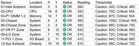

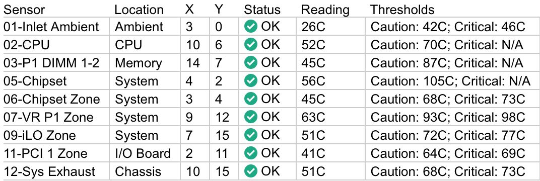

Sosem taperoltam, hogy mennyire melegek az egyes IC-k, mert feltételeztem, hogy a gyártó ekkora szériában úgy adja el, hogy nem sül meg benne semmi. És nem is találkoztam melegedésből adódó meghibásodás posztokkal a fórumokon sem. Persze rakhatsz ettől még rakhatsz rá bordát. A kép a sajátom pillanatnyi állapotának fotója.
Az ssd berakásához ha jól emlékszem egy Molex-Y kábelt tettem be, és az egyik ágában folytatódott az eredeti kábelezés, a szabad ágra pedig egy molex-sata csatlakozó került.
