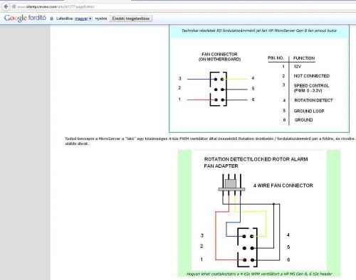

kammler
Gabesz84 #1431 üzenetére
Igen, ez alapján a sense, és PWM drótokat kéne felcserélni. Ekkor szabályoz is, de nem tetszik neki. Hiába ugyanaz a típus, maga a panel a ventibe tuti más. Az eredeti lágyindítással indul, lassan pörög, aztán pörög fel teljes sebességgel, aztán már az utána az ILO leszabályozza, attól függően mit olvas a szenzorokból, mennyire meleg. Amit meg vettem, az rögtön felpörög fullra, aztán utána leszabályoz, de hiába. A megoldás egyszerű volt. Ez szétszedhető venti, seeger gyűrű le, csapágyak ki. Új venti szétszed, csapágyak átrak. tökéletes. Menjenek a fenébe, legkisebb ár is ebay-en 11 ezer volt, egy eredeti ventilátor meg 100 dollárok. Én legalábbis olcsóbbat nem láttam. Próbaképp amúgy ráakasztottam egy CPU hűtő ventit. azt is szépen szabályozta, de arra is panaszkodott, hogy ventilátor hiba.
