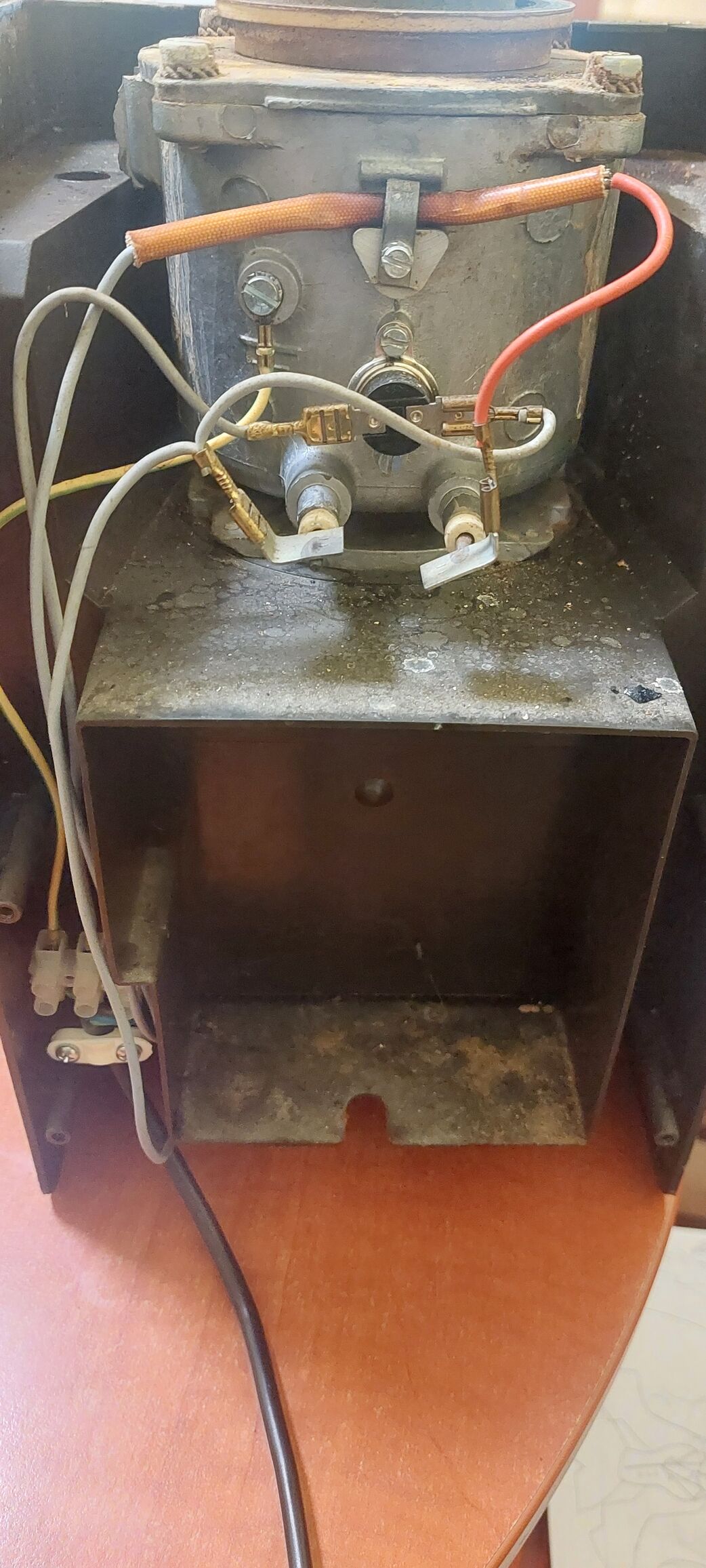

válasz tzsolesz #86035 üzenetére
Ha lehúzod a fűtőbetét saruit, majd szigetelőszalaggal vagy bárhogy gondoskodsz róla, ne érhessen hozzá semmihez, utána tesztelheted. Ha így nem old le a FI-relé, akkor ott bent van a hiba (átvezetés).
A fekete henger a bimetálos hőkapcsoló (kicsit hülyén "hőgombának" is nevezik), 92 °C felett szakít meg általában, ez szabályozza a főzési hőmérsékletet.
Ha a fekete műanyag netán átvezetne testre (nem mondom bakelitnek, ma már más anyagokat használnak), azt is ellenőrizheted, ha teljesen kiiktatod és ideiglenesen összedugod egymással a saruit. Itt is vigyázva, hogy ne érjen semmihez.
Nyilvánvaló, így már nem szakít meg 92 °C-on, de rövid teszt elvégezhető. A hőbiztosíték magasabb hőfokon olvad ki, mint következő védelmi lépcső.

tzsolesz
Elromlott a Szarvasi 6 személyes kàvéfőzőnk.
Ha földelt aljzatban van, akkor bekapcsolásra lebassza a fírelét. A hálózati csatlakozó dugót elfordítva meg egyből lebassza. Bekapcsolás nélkül.
Földeletlen aljzatban működik szépen mindkét irányú csatlakozó dugó állásban...Dugóra rámérve semmi zárlat.

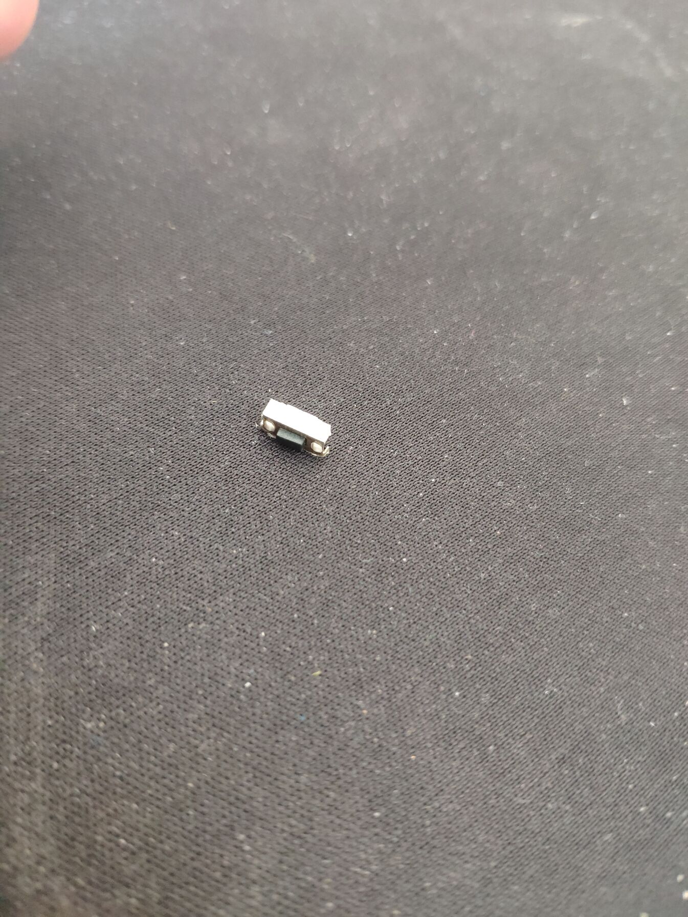

Sok telefon ennyit tud. Ilyen közelről meg már a kézremegésedtől is elmegy a fókusz.
Ez egy fényképezőgép LCD szélén levő gőzölt áramkör. Ezt már elég kemény volt kézbőlMutogatni való hater díszpinty
