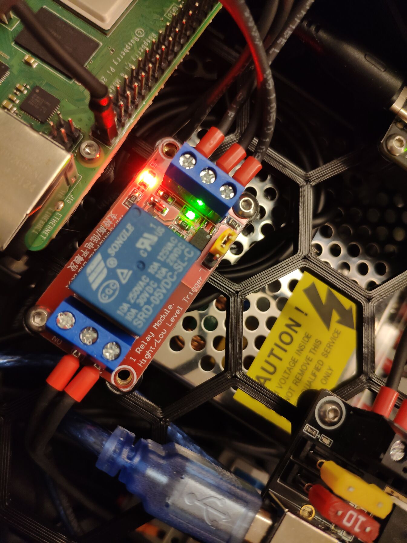

Ezt a relé modult szeretném használni 220V kapcsolásához (kb 6-700w a max fogyasztás). Az lenne a kérdésem, hogy mekkora a max vezeték, ami ebbe belemegy érvéghüvellyel? 0,75mm², 0,5mm² érvéghüvelyt sehogy sem bírom beleszorítani.
[kép] [kép]Esetleg ebbe simán toljam bele a vezetéket? Vagy van olyan saru, ami ehhez való?

ViZion, demars, köszi a tippeket. Végül sikerült megoldani, kicsit benyúltam csavarhúzóval, megfeszegettem a leszorítót, meg finoman meglapítottam az érvéghüvelyt, így már ráment.
ViZion: Írtad, hogy volt ilyened, mi volt vele a probléma? Nekem konkrétan nem működik
. Az NC (normally-closed) foglalaton soha nem jön áram, a NO (normally-open) meg folyamatosan
Eleve fordítva kellene működnie, de közben meg hiába változtatom a state-t, nem történik semmi. A LEDek alapján jónal kellene lennie (piros LED (power) mindig világít, a zöld (status) akkor világít, amikor kell), váltáskor hallom a kis kattanást is a reléből, de egyébként nem történik semmi.
Így van most bekötve:
Alul NO/COM/NC, NC az input, COM az output.
Felül IN/DC-/DC+, az IN rpi GPIO-ra van kötve, DC-t egy 5V-os tápról kapja (ugyanarról mint a pi). -
petyus_
ViZion #89561 üzenetére
köszi, sikerült végül megoldani, szoftveresen valami nem volt jól beállítva.
Viszont közben találtam egy cikket az ilyen típusú relékről ahol azt írják, hogy maga a relé elbírna 250V/10A-t, az áramköz max 2-3A-t bír el. Én egy 3D nyomtatót kapcsolnék róla, aminek van egy 200W-os tápja, meg egy 500W-os fűtött asztala, tehát az elméleti max fogyasztás az 3A fölött van. (nyilván nem nagyon fordul elő, hogy minden maxon megy, a fűtött asztal is csak felfűtéskor megy 100%-on, szintentartáshoz általában 10-20% között szokott menni)
Van esetleg valakinek tapasztalata hasonló relé modulokkal kapcsolatban? Mennyire biztonságos ilyen használatra? Kerestem másik fajtát, de az összes amit találtam ugyanez a design.
