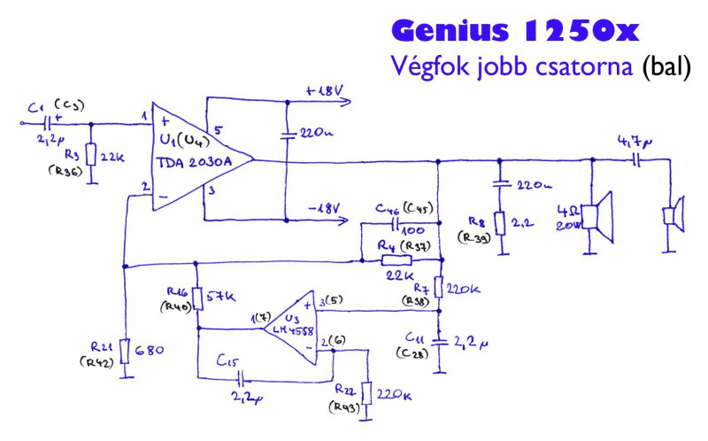

Egy kis végfok kérdés: egy TDA2030-as IC-vel szerelt erősítőt próbálok megjavítani, mert az IC szétégett. Kicseréltem az IC-t, de "szép" 50 Hz szól még csak a hangszórón. Mit érdemes még megnéznem, mit cseréljek még ki? Van ám kapcsolásom is:
Az ellenállásokat megnéztem és azok jónak tűntek. Sztereó erősítő és a másik oldal működik. Mit lenne célszerű még mérnem, összehasonlításképpen? -
